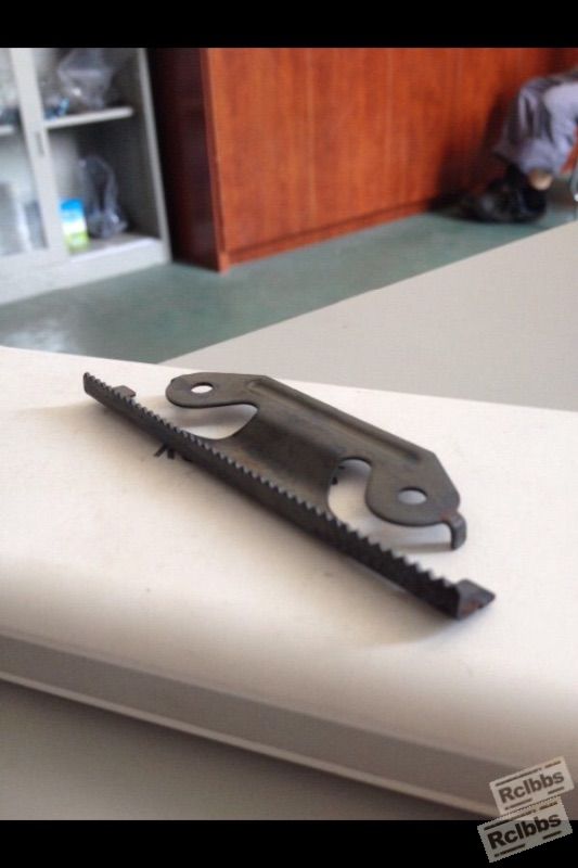

发表于 2015-6-6 19:36:44 来自手机 | 显示全部楼层 |阅读模式
材料是65mn的冲压成型夹子,悬挂垂吊方式,热处理工艺790度15分钟淬油60度油温!出炉后经450度回火,hrc38度,排齿变形,弓形!wechat:lang_wechat_threadmessage

看楼主用60度的油温,想必楼主用的快油,冷速在85以上。您这种薄件易变形产品,应该选用热油,粘度在50-70左右,冷速控制在70-80左右,尤其是低温冷速(300度冷速)控制在9秒以内,这样的油品加热85-95度使用,对变形是非常有好处的。楼主可以试验。

     应当说这个件不可能追求淬火后就能满足变形度要求。因此 ,这个件的关键是淬火后校正问题。同意3楼的办法,即“回火加压法”。值得注意的是:如果变形较大时,应当在回火透烧后加压,淬火后立即捆绑容易脆断,回火后捆绑又不易操作(太热),最好做个夹具,回火装炉前在夹具上稍许给点儿劲(避免夹断),连夹具一起入炉加热,出炉后夹紧冷却到室温即可。

这种材料最好网带炉处理,760加热,油温控制在90°,搅拌关,提升机检出,对绑放入回火炉回火

      如果是大批量生产,进行压床(专用压模)淬火最有效,然后利用冷敲校正法弥补个别变形较大的零件。如果是单件生产可以采用“趁热校正法”校正,用“冷敲校正法”校正不合格的零件。

用等温淬火应该可以达到你的要求

整他五六个齿对齿绑上淬火
发表于 2015-10-13 05:10:42 | 显示全部楼层
对于65Mn,加热温度750C应该就够了
另外,冷却速度适当降低
这么薄的东西不变形基本不可能,但是以上两点应该可以帮助改善
