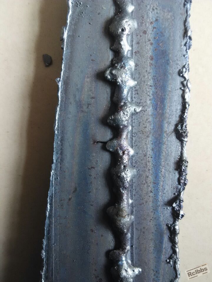

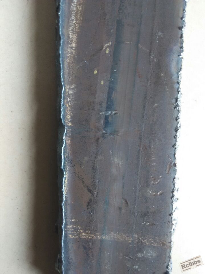

QQ图片20150607090043.jpg QQ图片20150607090055.jpg 这是实物图片
裂纹垂直于焊缝整个截面。

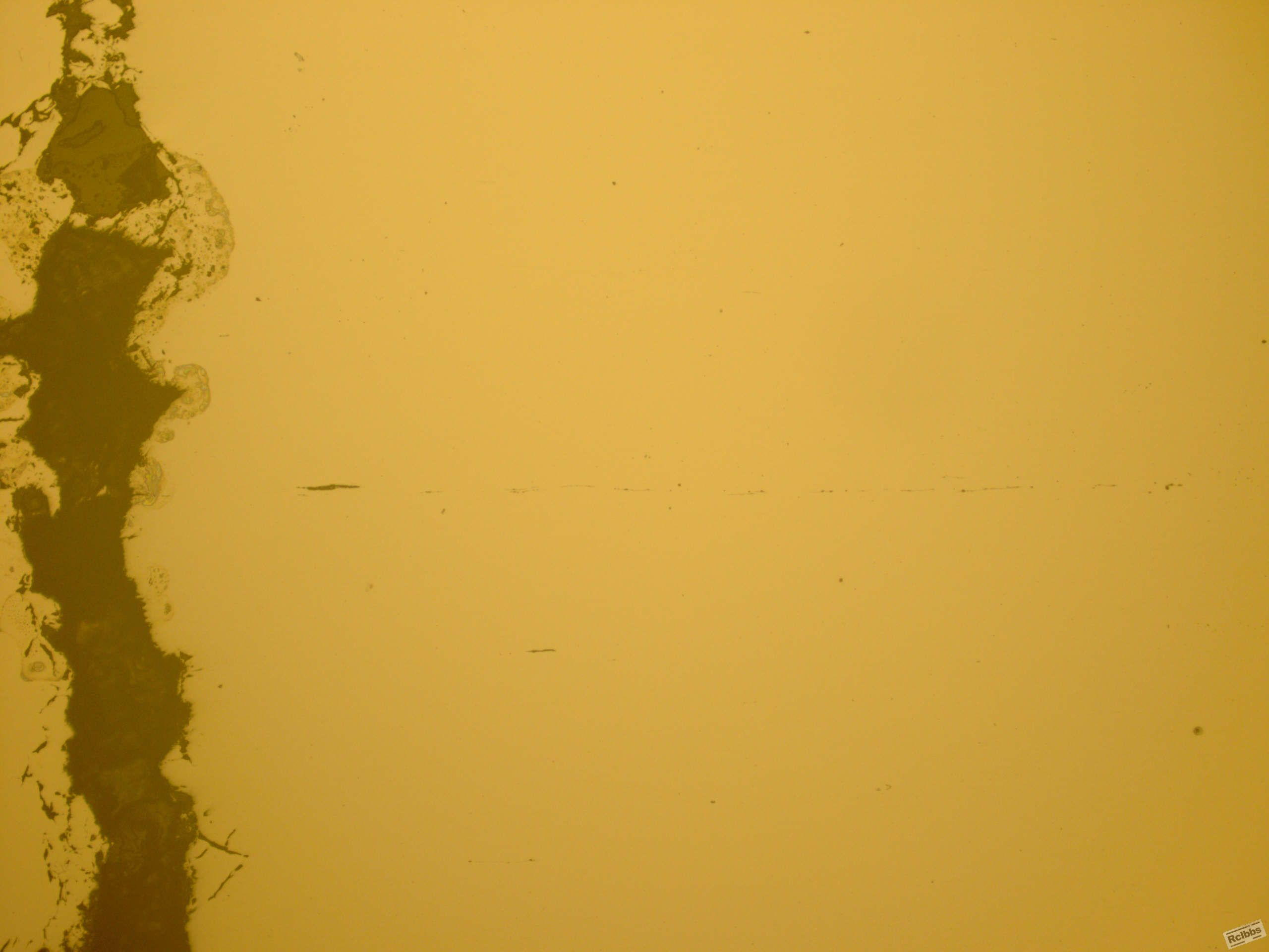

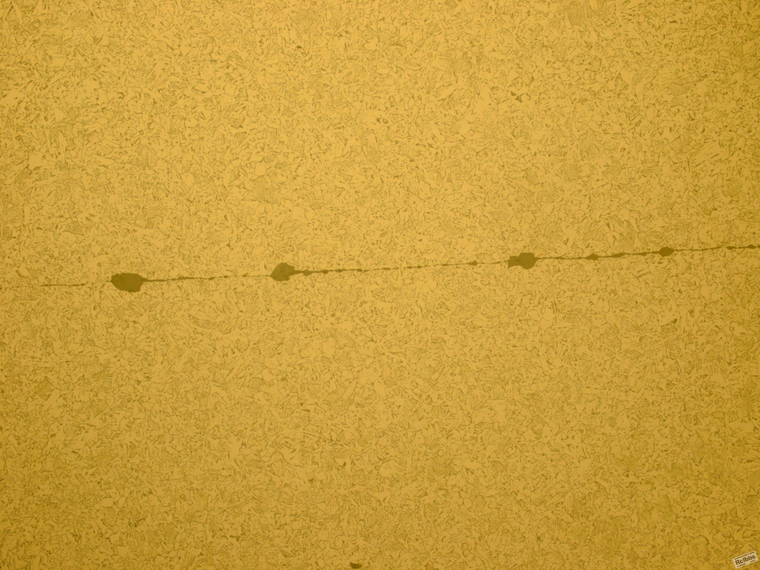

取裂纹处与焊缝平行截面观察
裂纹中心处夹杂物.100
裂纹中心处夹杂物.100
组织为铁素体+珠光体+魏氏组织。
帮忙分析下开裂原因!是因为钢材中夹杂物吗?别的我看不出了!

发表于 2015-6-7 12:58:42 | 显示全部楼层
焊接水平实在是太差了,先焊好了再看还裂不裂

发表于 2015-6-7 17:59:18 | 显示全部楼层
依然低调 发表于 2015-6-7 14:02
这个就是焊好,中间出现了裂纹!
那样的焊接参差不齐,不只是美观问题,会使应力极不均匀,也会出现应力集中,开裂在所难免

发表于 2015-6-8 14:21:48 | 显示全部楼层
哪个是焊缝?裂纹又在哪里?
组织F+B,何来P W?

发表于 2015-6-8 19:00:02 | 显示全部楼层
组织确实是铁素体+贝氏体

发表于 2015-6-9 16:57:40 | 显示全部楼层
继续跟进关注中!焊接裂纹我没有接触过!也没有看见过实际的组织图片!期待学习!  个人分析有以下原因:1、焊接不连贯,母体在焊接时候受热不均匀,导致局部应力过大而开裂;2、焊接结束后,冷却(局部)速度过快导致开裂;3、材料本体存在严重偏析(需进一步组织分析)。  愚见,仅供参考。  期待最终解释并学习!!!
发表于 2015-6-10 21:40:51 | 显示全部楼层
焊接水平不足,停顿多导致焊接不均匀,不做保温去应力退火的话肯定用不住,而且不敢保证焊缝的焊渣
发表于 2015-6-13 17:36:47 | 显示全部楼层
焊接电流过大,焊接温度过高,焊后未去除应力退火。
发表于 2015-6-16 22:25:29 | 显示全部楼层
有可能是脱焊,或者是焊接不良
