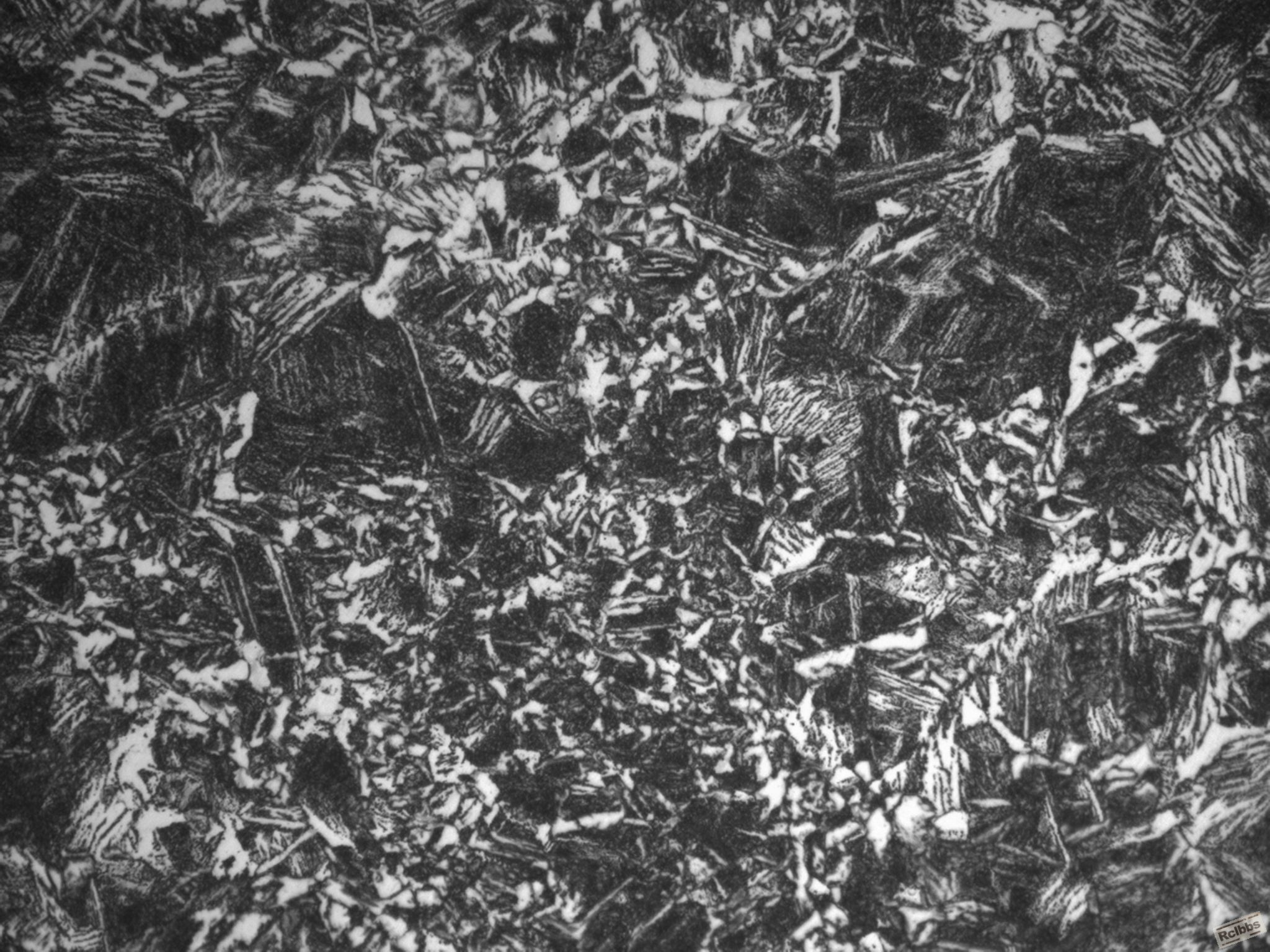

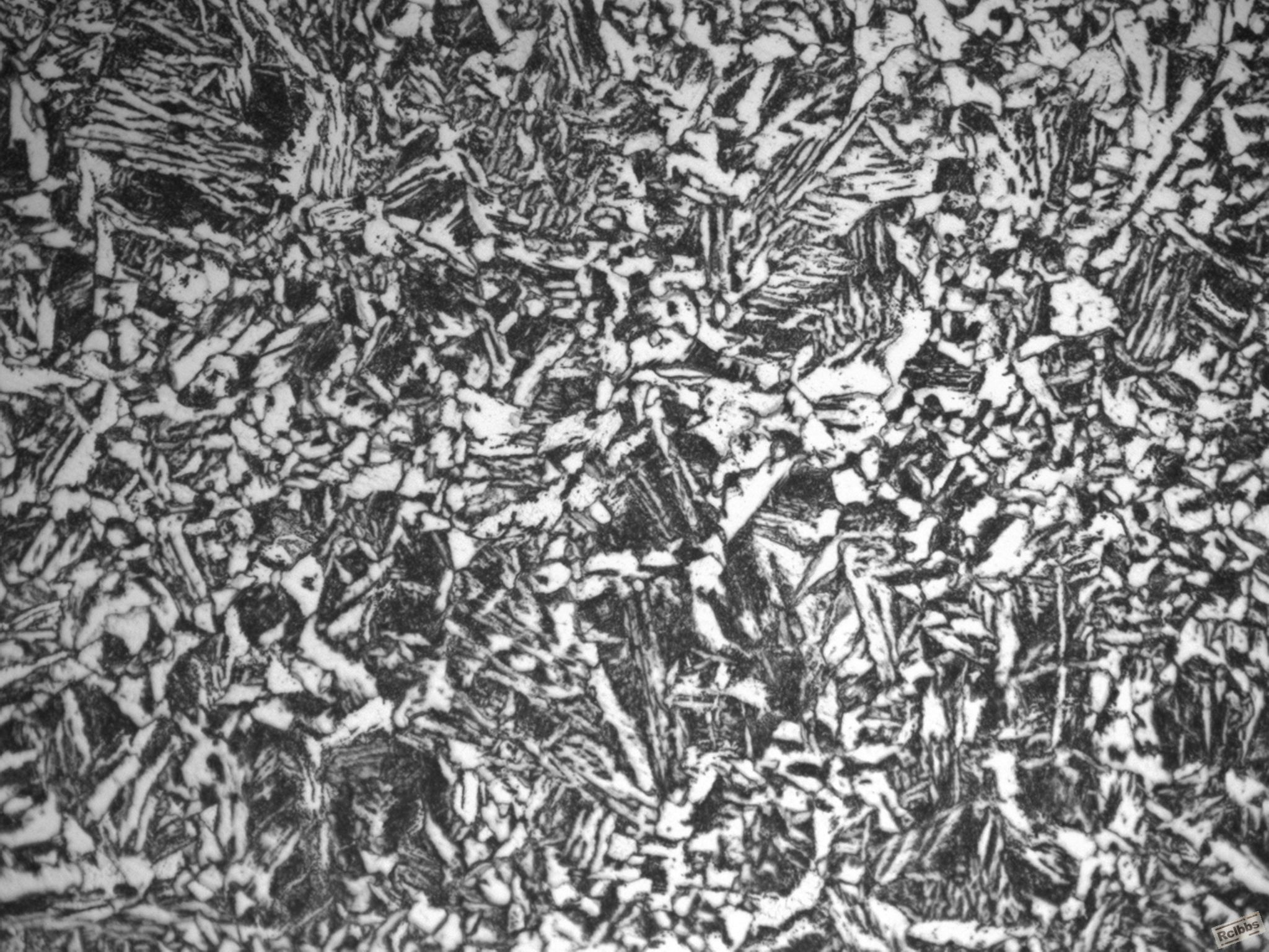

一种接近于25Mn的国外牌号结构铸件,在进行调质处理时,获得下面的组织
心部,500×
近表层,500×
机械性能抗拉、屈服和冲击均偏低,不合格,而且客户要求改善组织形态,曾试验调质前正火预处理无明显改善,
分析:组织中过多的先共析铁素体和一定量的上贝氏体是主因,需提高淬火冷速,尤其是600℃以上高温段冷速,目前淬火剂为淡碱水,淬火温度860℃,请教专家,分析是否正确,以及提高冷速的途径。是否能提供25Mn的CCT图。
发表于 2015-6-14 13:02:55 | 显示全部楼层
个人认为对于铸态组织首先要加正火做预备热处理,因为铸态组织本身铸造缺陷偏多,简单靠淬火无法消除偏析等组织缺陷,淬火温度要稍高于锻造锻件温度,但楼主的淬火温度860实在是偏低了,至少900度,另外单看组织形貌有冷却不足的表现,上贝组织在心部及表面均存在。

发表于 2015-6-8 21:15:34 | 显示全部楼层
铸件有效尺寸多大?现在单看楼主提供的图片是冷却不佳,需提高冷速。

发表于 2015-6-9 07:06:23 | 显示全部楼层
保温时间也有问题,偏短

发表于 2015-6-9 08:22:09 | 显示全部楼层
从你的金相图片来看,有两个问题,一是魏氏组织,另一是铁素体
魏氏组织是铸造工艺问题,铁素体是冷却速度问题

发表于 2015-6-9 11:11:27 | 显示全部楼层
       根本问题是调质过程的加热不知,原始组织没有改善和加热过程铁素体没有全部溶解。如果铁素体呈网状分布则是冷却问题,如果是块状分布往往是加热不足。预计将加热温度提高到900---920度,不但原始组织得到改善,而且铁素体也可彻底溶解,同时可以缩短加热时间节能。指出,在920度以下加热绝不会过热。

发表于 2015-6-9 11:24:42 | 显示全部楼层
采用第一次正火980度,笫二次正火860.淬火860度淬火试一下。

发表于 2015-6-10 14:11:18 | 显示全部楼层
低合金钢的强化热处理;一般用铁素体的析出量来控制性能;铁素体多说明温度不足0
发表于 2015-6-12 20:45:45 | 显示全部楼层
7楼的方法差不多,不过我认为淬火温度可以再高点
发表于 2015-6-13 09:58:31 | 显示全部楼层
淬火温度提高至880-900可以,保温时间加长,水冷就够了,注意搅拌

发表于 2015-6-13 11:02:20 | 显示全部楼层
淬火温度860度是不够高,11楼的淬火温度应该是差不多

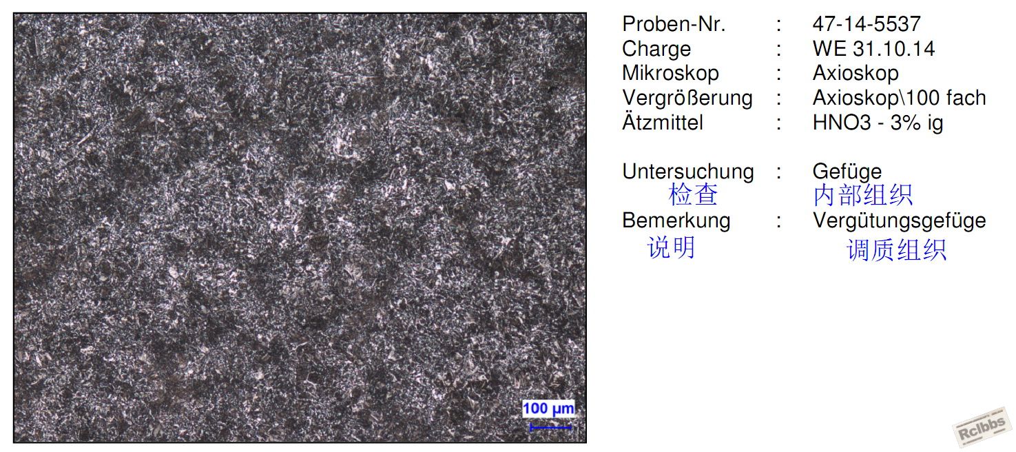

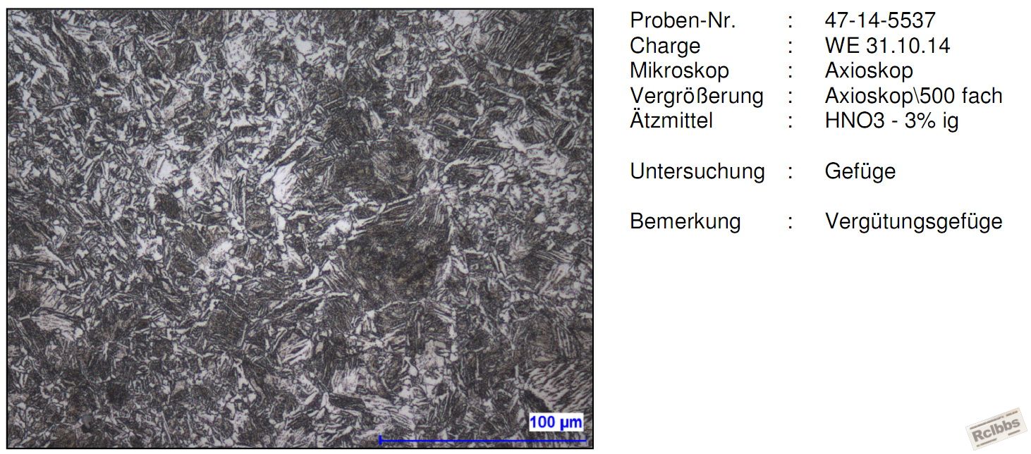

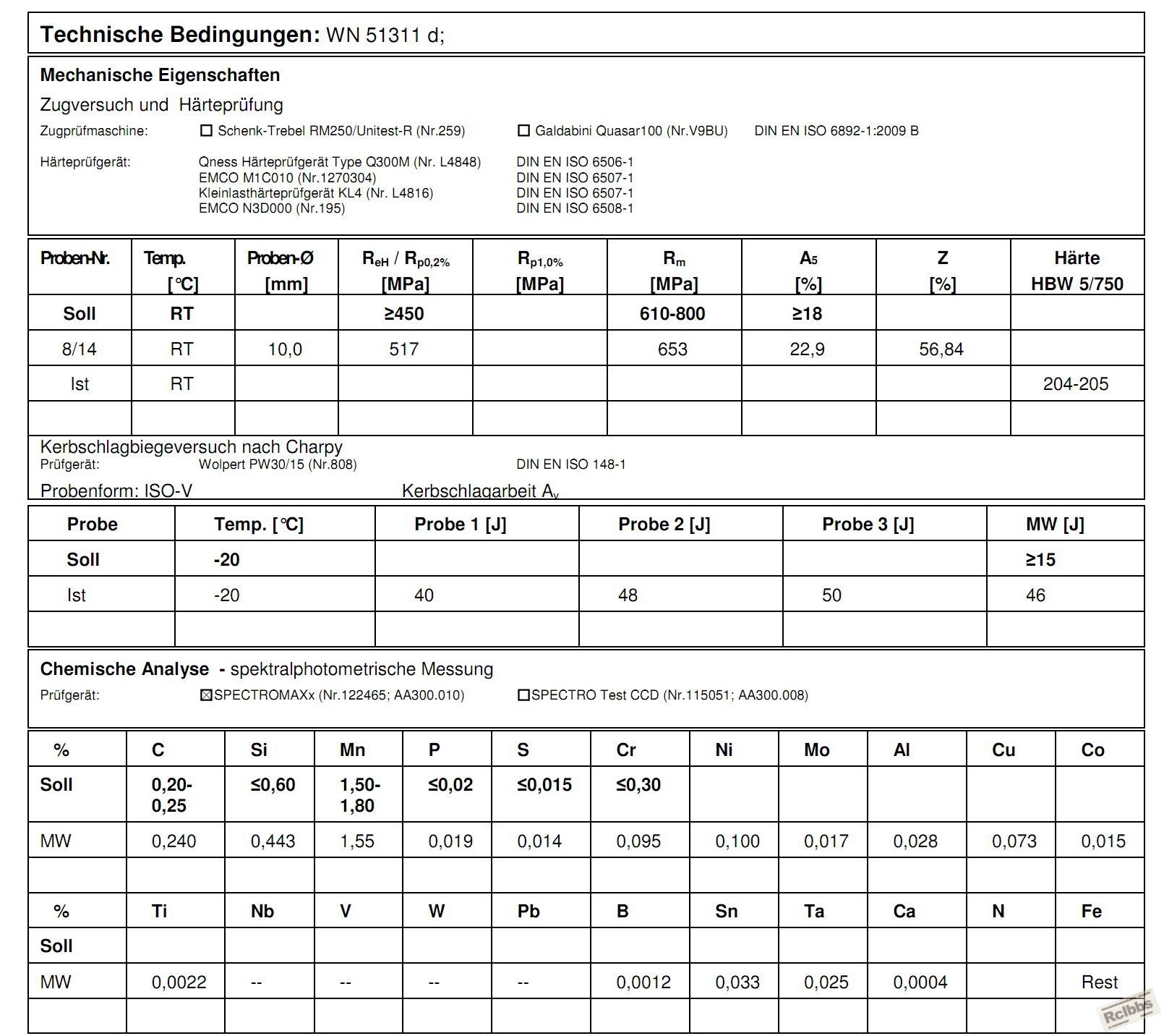

 楼主| 发表于 2015-6-17 12:27:30 | 显示全部楼层
提供一些资料供参考
客户给的合格组织
Clip_2.jpg 100×
500×
还有机械性能数据

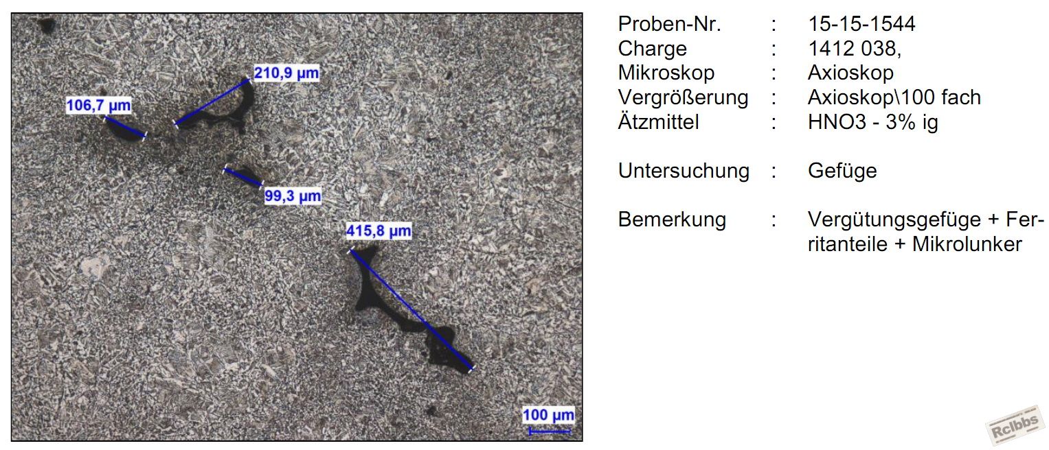

另外,组织中有时会出现一些缺陷,如下
这种晶界微裂纹是否是热裂纹?由树枝偏析和硫元素偏析于晶界引起?
特请教行家
