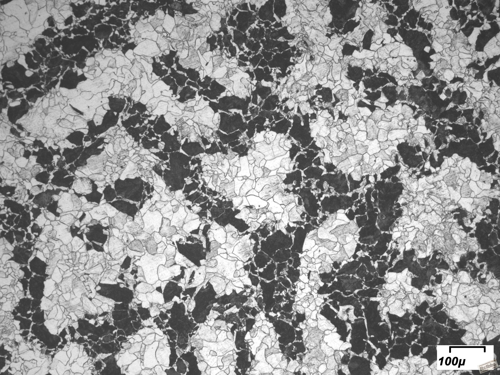

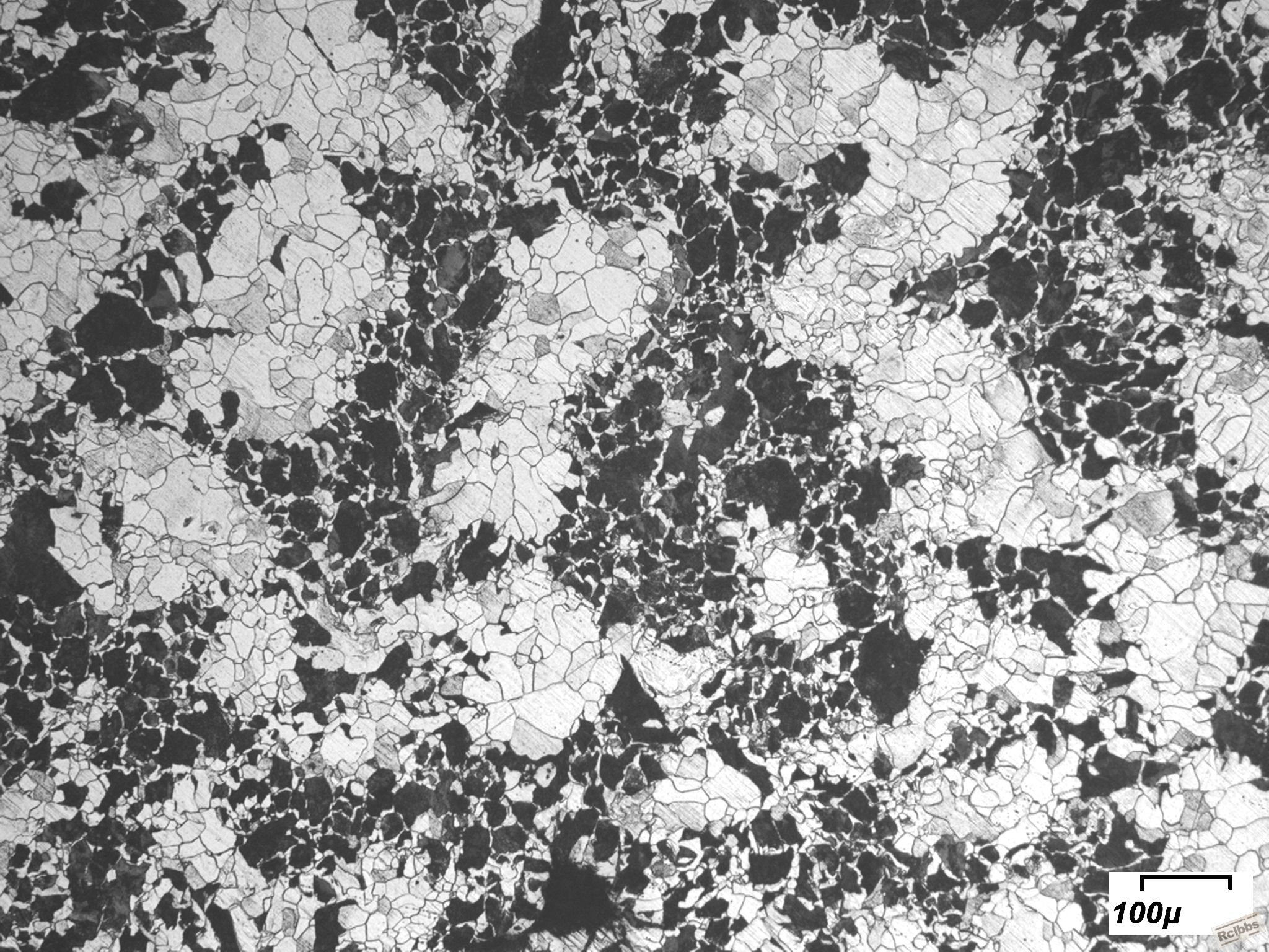

近似于20Mn的国外牌号钢大型铸件(单重15-20吨),经920℃,18h保温后炉冷得到以下组织
其一,100×
其二,100×
虽然机械性能合格,但客户认为珠光体呈规律性网状分布,判定残留铸态树枝晶组织,需改善。
请教专家,能不能改善,有什么办法改善。退火温度客户限制为920+10-20℃。
签到天数: 128 天
发表于 2015-6-10 10:17:21 | 显示全部楼层
你可以请用户拿出一个没有枝晶偏析的样本来展示一下

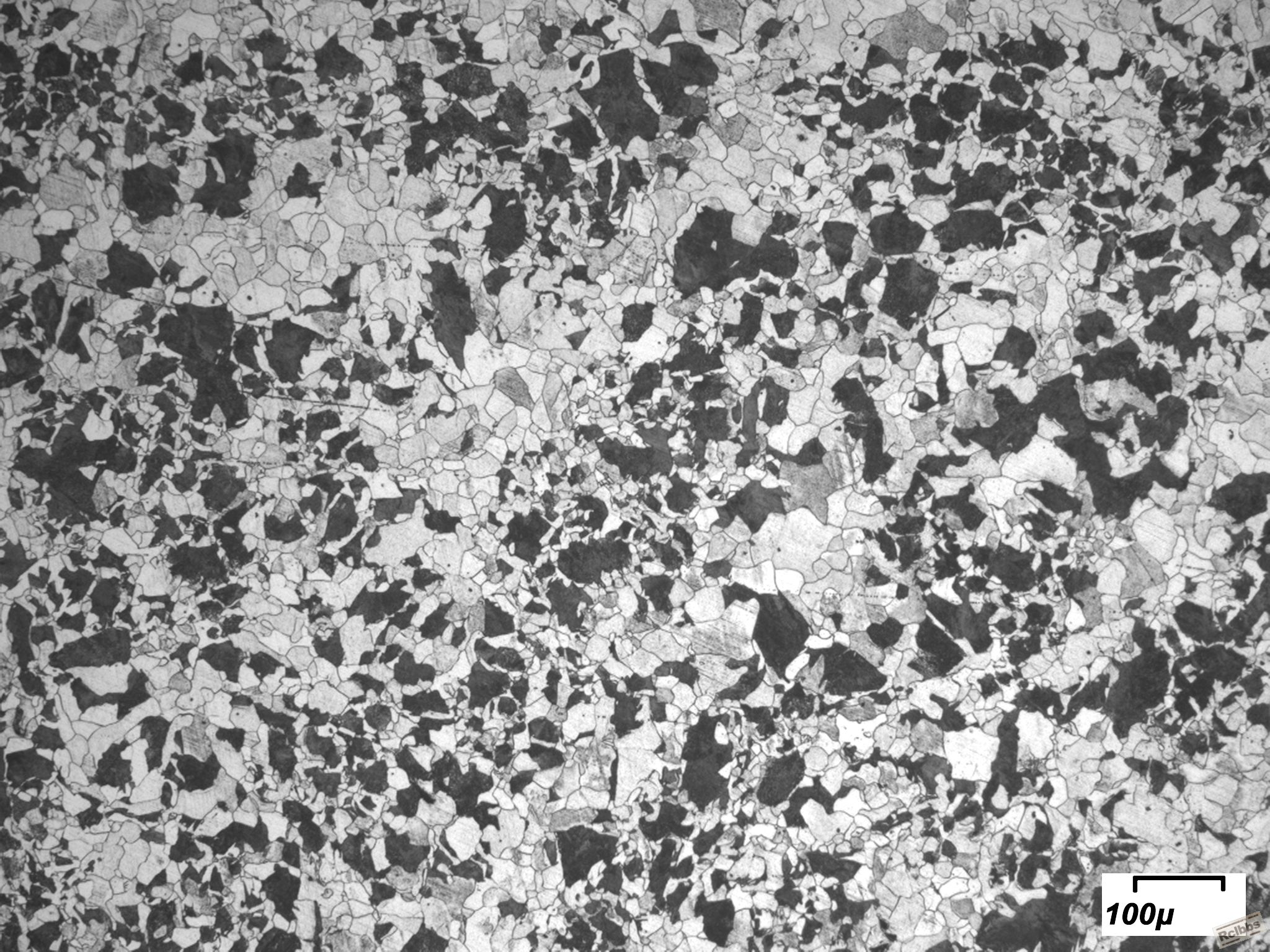

曾经用同样的退火工艺出了一个比较均匀的组织,所以客户才认为还有改进的地方的
53789 54S227 2#.jpg 100×

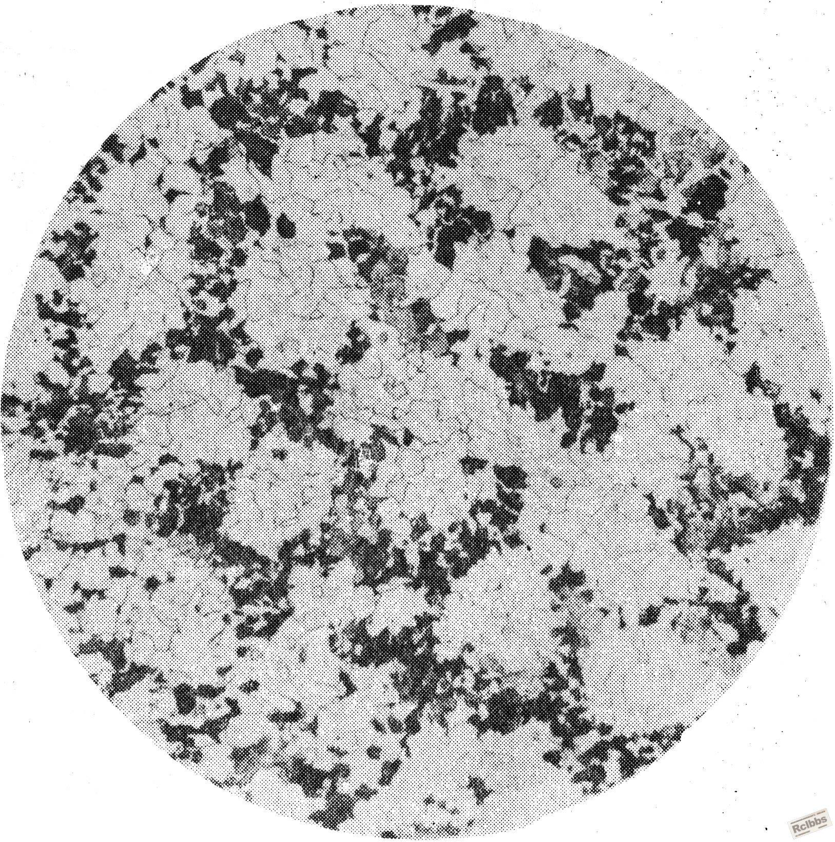

查过标准8493-87《一般工程用铸造碳钢金相》,里面的25钢正常退火组织是这样的
100×,铁素体+网状分布珠光体(Ac3+50~150℃)
