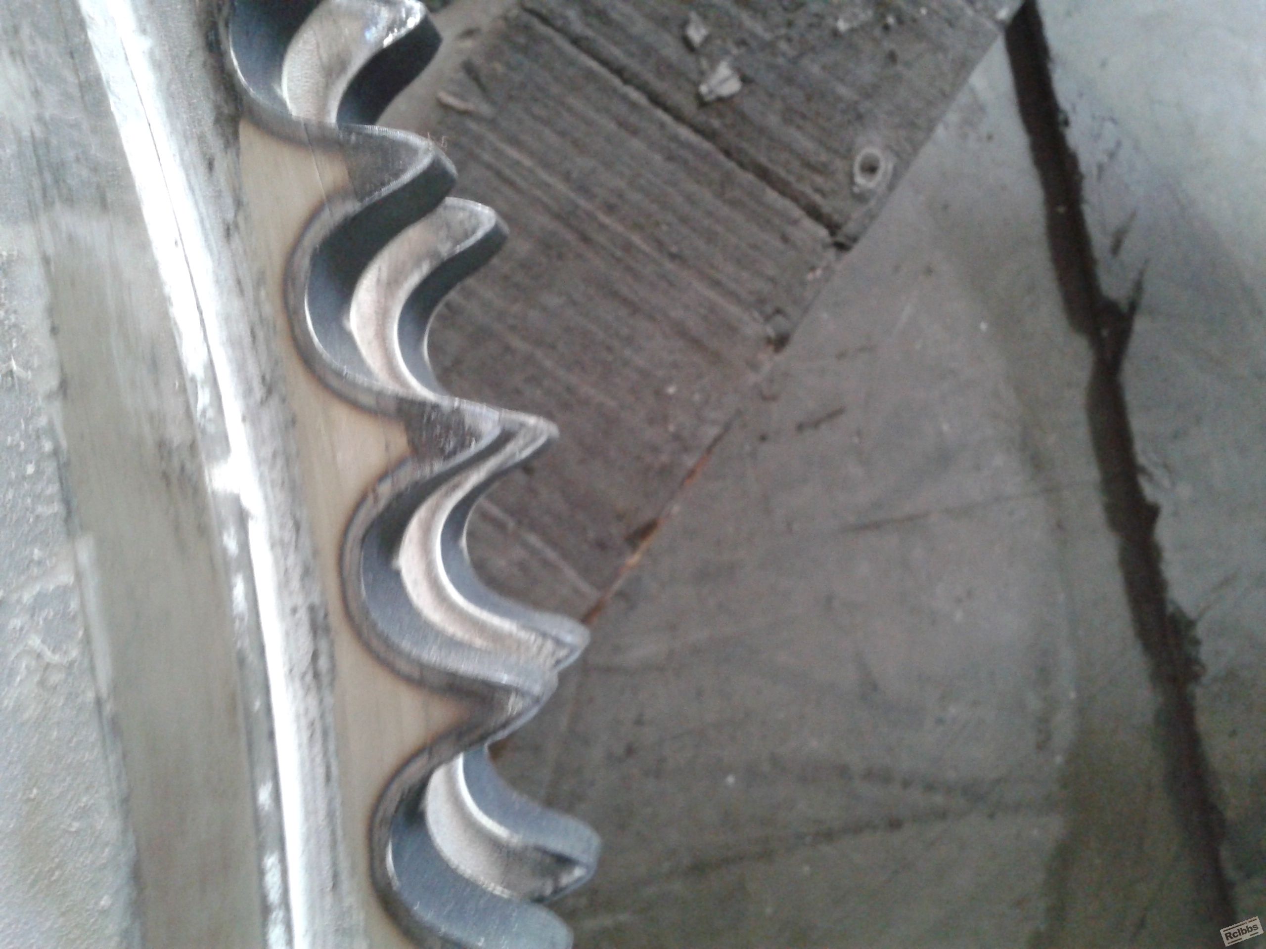

材料:42crmo
扫描速度:400mm/s
激光功率:2000w
淬火后效果:hrc58-62 淬硬层深1.2mm 变形量几乎为零也可以说没变形
客户使用后反馈情况:好
