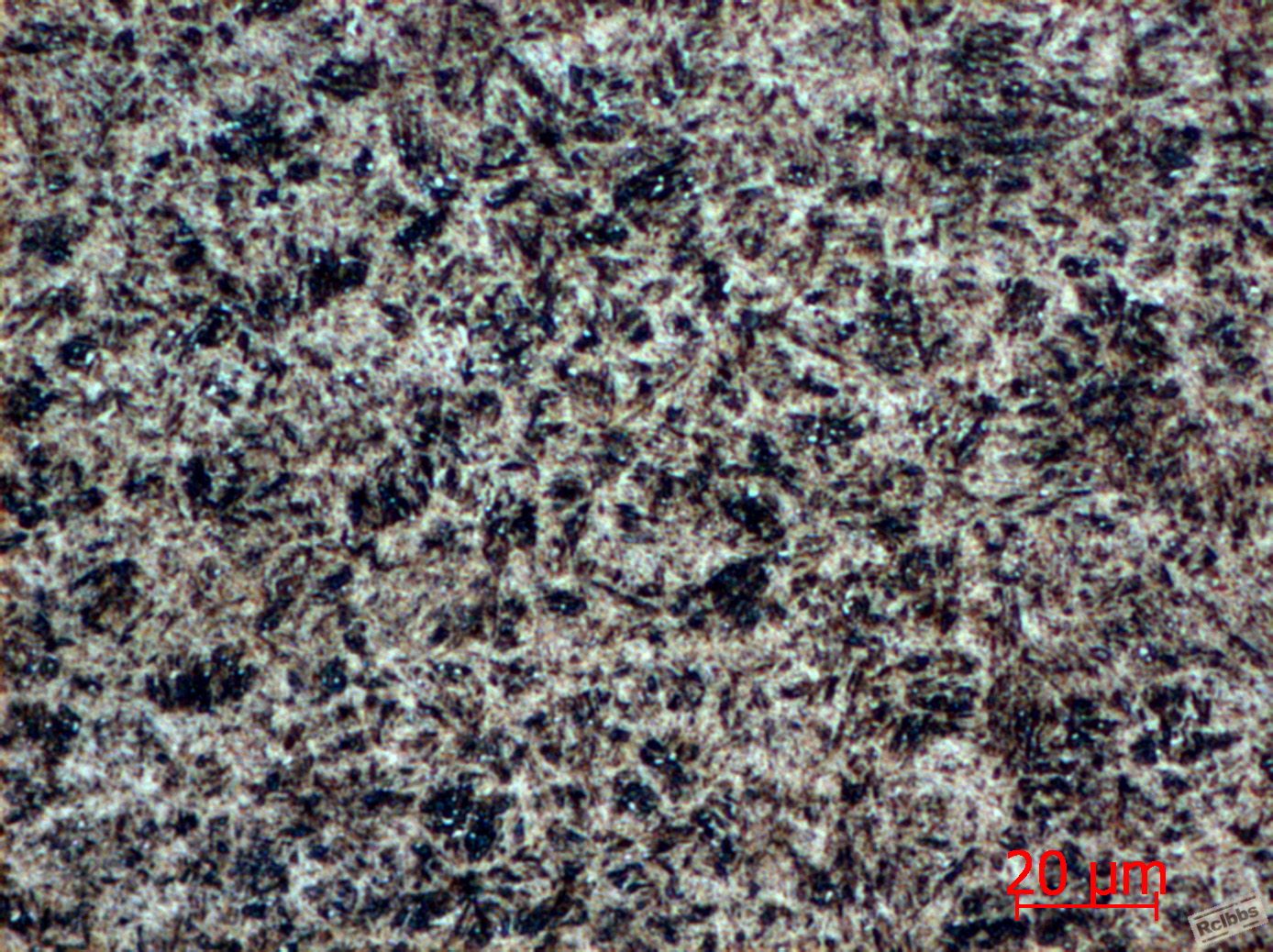

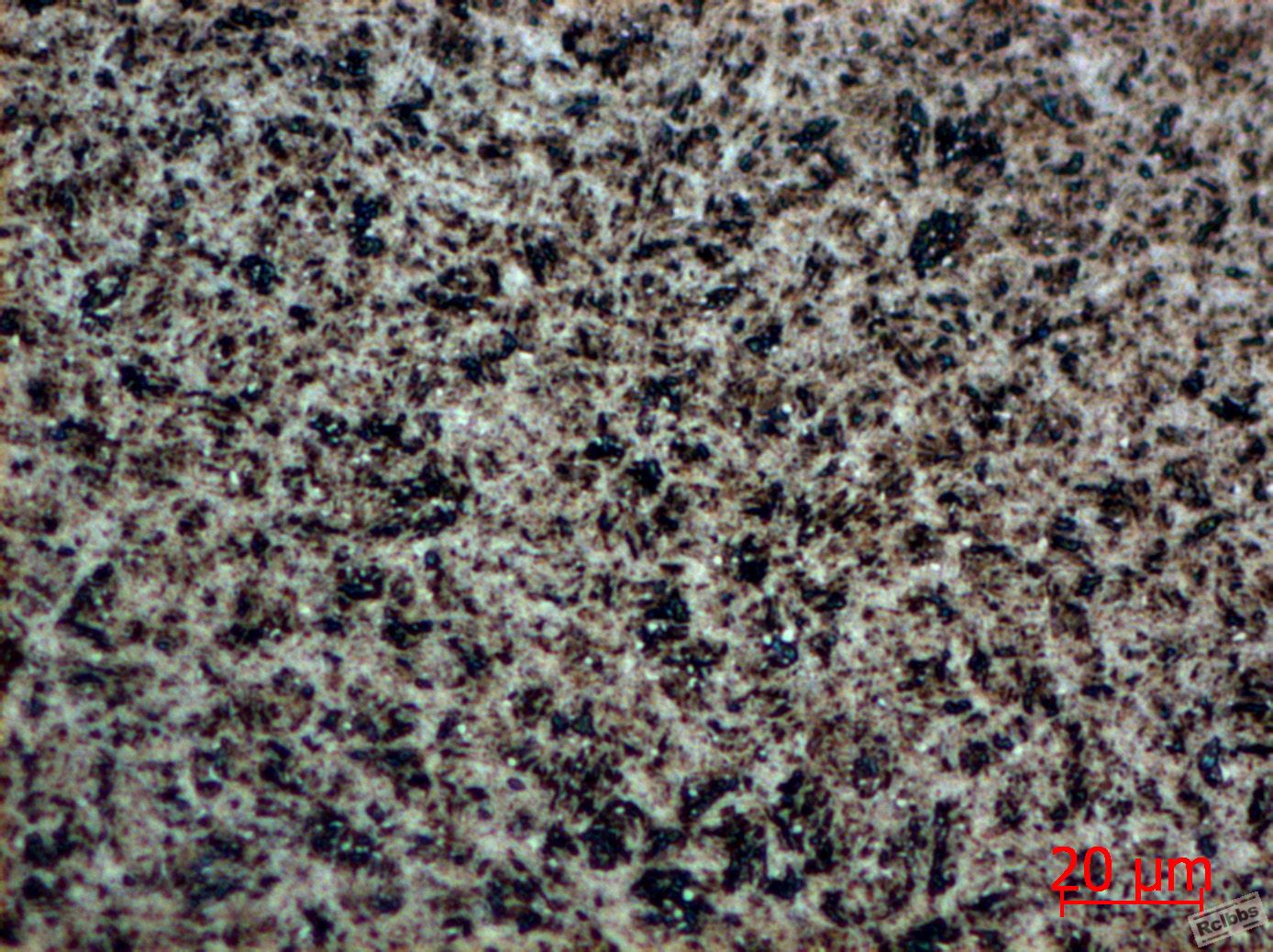

各位看看这两张紧张照片有什么不同?
材料是51CrV4。淬回火。
 楼主| 发表于 2015-6-10 10:48:58 | 显示全部楼层
下面一张是疲劳试验断裂的样品。上面一张是好的试样。

淬火冷却好像是上面一张好,下面一张好像回火也没回透,求各位大师指点。
签到天数: 941 天
发表于 2015-6-10 16:51:38 | 显示全部楼层
2张图片,都存在屈氏体----------------------------------

是金相照片。打字错误。。。。

下一张好像是碳化物析出的也少。

两张照片的组织组成物相同只是屈氏体的量不同

上面一张马氏体比下面一张稍微粗一点,这个光看金相图片的差异是不可能判定好与坏。

金相差别不大~~~~~~~~

上面张硬度低吧?如果做冲击试验,硬度低点好。

是低温回火吧?回火温度多少?
 楼主| 发表于 2015-6-16 10:58:18 | 显示全部楼层
回火温度不是很清楚。上面那个硬度在HRC49。下面那个硬度在HRC54。这客户是做咔箍的。应该属于弹簧钢。应该是中高温回火。金相可以看出这是中温回火。
