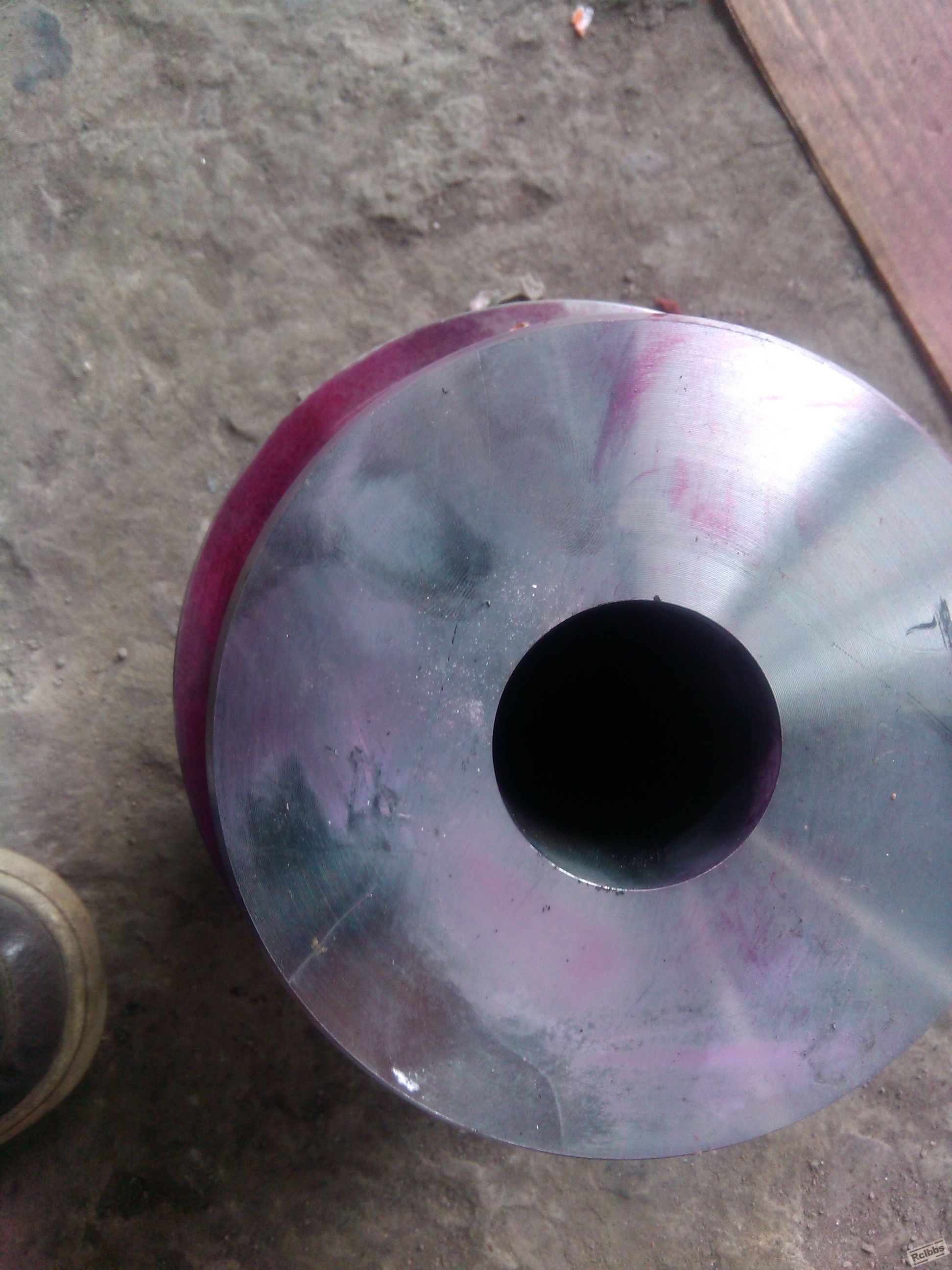

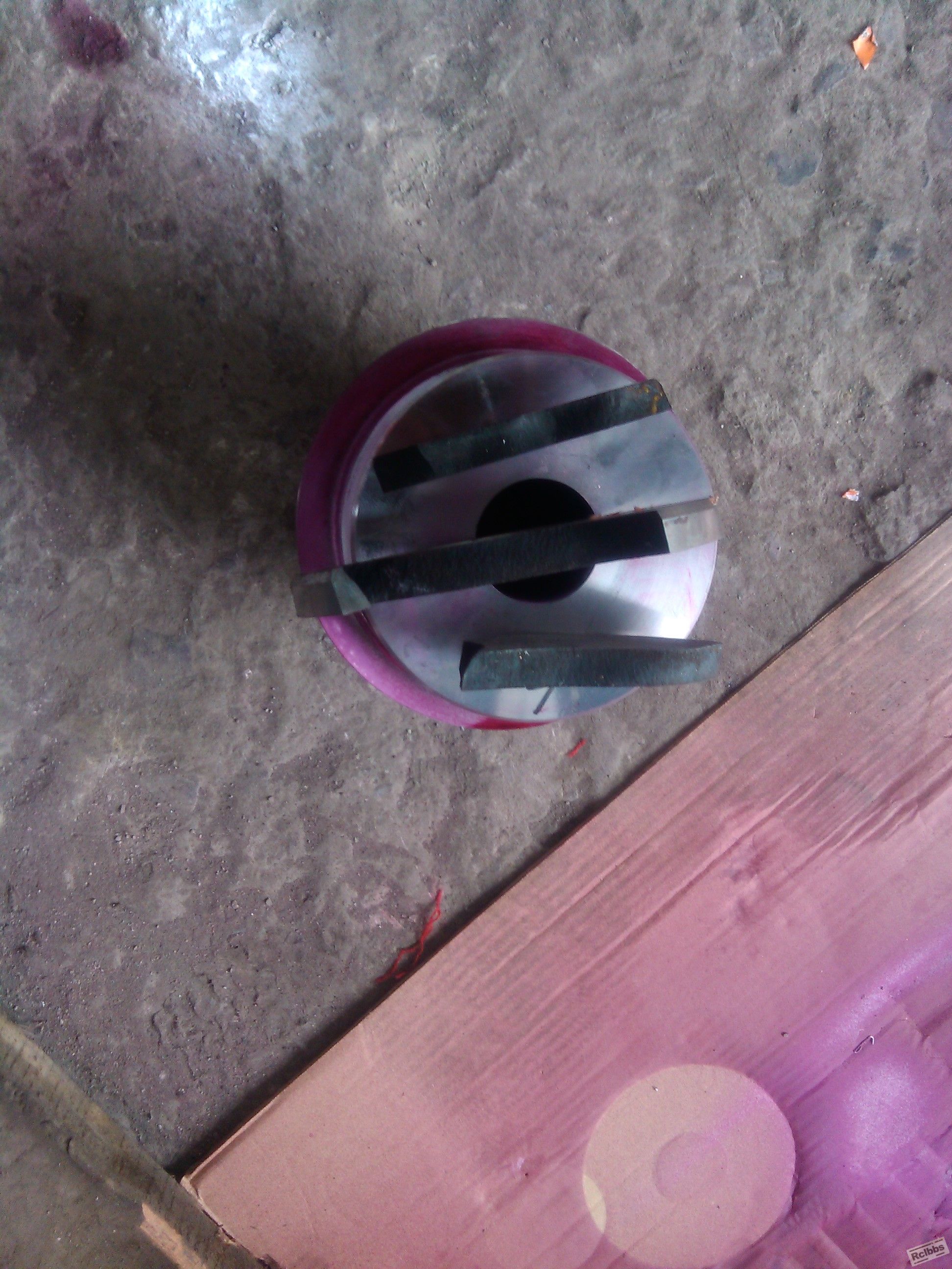

请大家帮我看下 ,是有哪几种原因会造成如此开裂,谢谢!
断裂部分
断裂部分
裂纹
裂纹

低温冷却太快,冷得太透。。等,具体问题具体分析哈。你也可以做个金相

这材料如果淬火介质选水剂淬火液的话可能要淬火开裂。

做个金相看看材料有没有问题,再看看组织有没有问题,不能原因造成的开裂,组织上会有一定的差异
