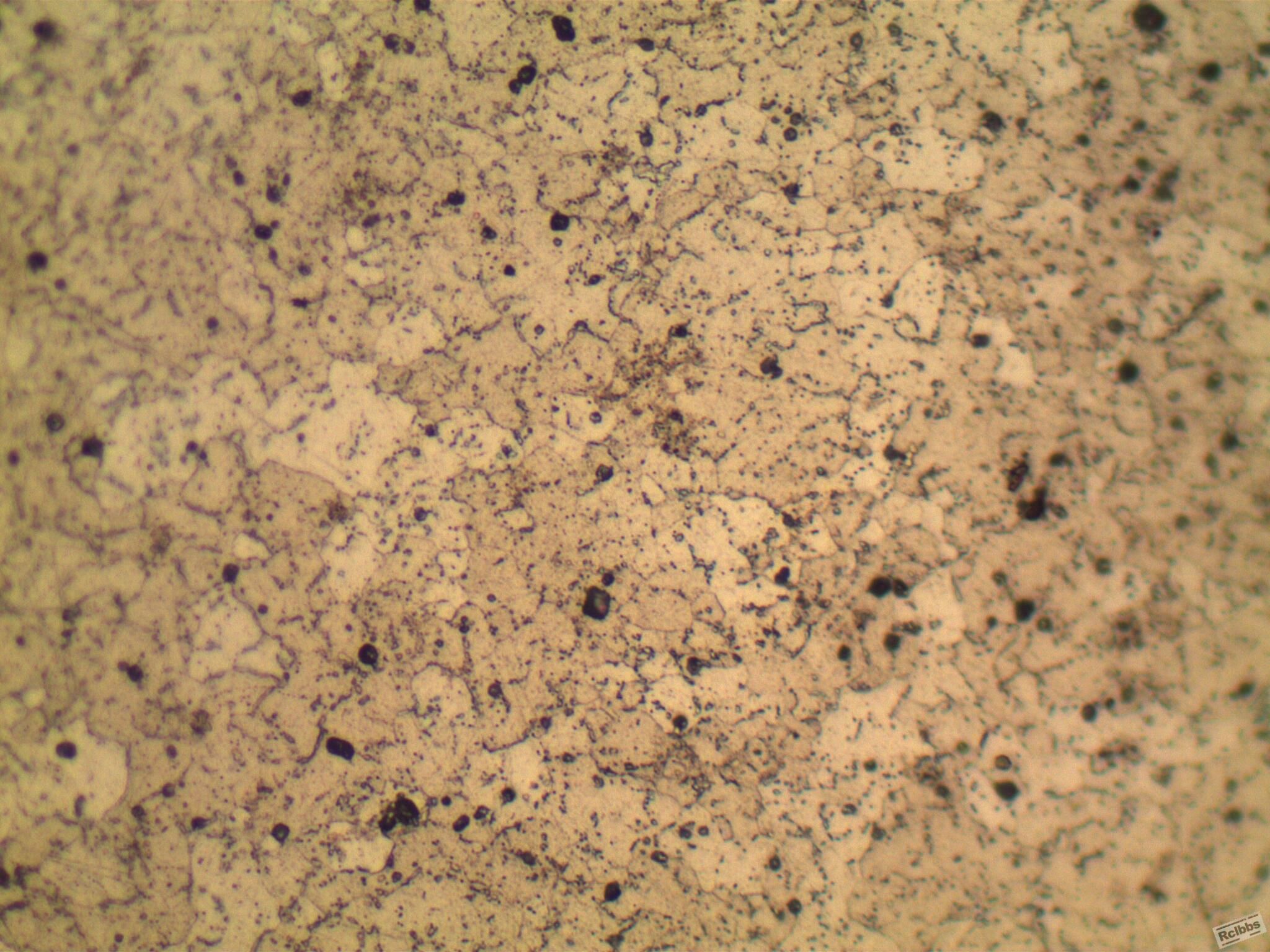

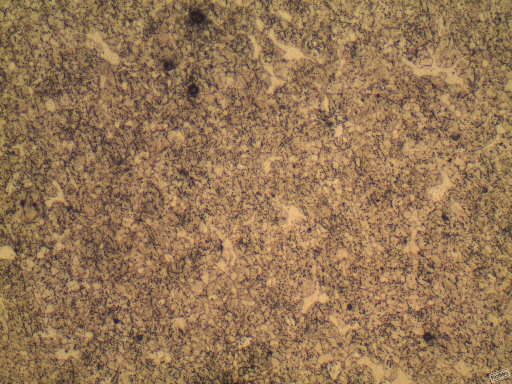

2Cr13 金相组织,请问是什么组织
OK-500X
OK-500X
NG-500X

签到天数: 72 天
发表于 2015-6-15 14:11:40 | 显示全部楼层
浅浅 发表于 2015-6-12 09:49
两者分别是什么组织?
图1:索氏体+铁素体; 图2:有点像退火组织
回复 1 0

 楼主| 发表于 2015-6-11 14:27:35 | 显示全部楼层
第一张硬度在230HB左右,第二张硬度在160HB左右。

 楼主| 发表于 2015-6-11 14:28:23 | 显示全部楼层
FeCl3 盐酸水溶液侵蚀,表面有一些侵蚀坑。

发表于 2015-6-11 21:00:20 | 显示全部楼层
图1调质,图2淬火组织加热不足

 楼主| 发表于 2015-6-12 09:49:01 | 显示全部楼层
fengyonghe 发表于 2015-6-11 21:00
图1调质,图2淬火组织加热不足
两者分别是什么组织?

发表于 2015-6-16 12:36:03 | 显示全部楼层
同意

发表于 2015-6-17 16:47:26 | 显示全部楼层
图二 确认应该是退火态  组织为:珠光体
发表于 2015-6-17 16:50:52 | 显示全部楼层
可以尝试用苦味酸腐蚀一下 这个颜色......
签到天数: 59 天
发表于 2015-8-18 10:37:08 | 显示全部楼层
2Cr13属于马氏体热强钢,调质后怎么会有铁素体了,我看有点像高温铁素体。

 楼主| 发表于 2015-8-27 12:59:59 | 显示全部楼层
是热处理加热不充分吗?
