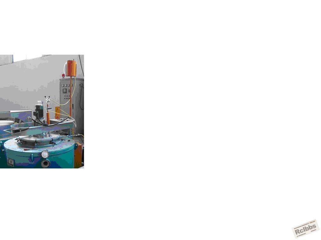

做气体氮碳共渗时酒精滴入炉膛时断时续,滴入量很难控制。氨气和酒精做渗剂,用三头滴住器滴入酒精,储存酒精的容器比滴注器高约1m。炉压20-40KPa,滴注时点火且开排气阀。请各位帮忙分析下怎么才能保证滴注顺畅,滴注量容易控制,谢谢!
滴注器连接
滴注器连接

酒精的高度太低了,压力小,所以会时断时续,可以把装酒精的溶具放高点,以前做软氮化的时候就一直这么干的,没有你说的这个情况。还有就是滴注器质量不好的话,设备震动也会造成其变大或者变小。

      除了3楼所说的以外,这种现象与炉内压力不稳定也有关。时断时续说明处于炉内压力处于亚稳定状态,压力稍大时阻止滴入,压力稍小顺利滴入,必须打破这种亚稳状态:简单办法就是提高酒精容器位置,或者稍微调小炉内压力。

压力不稳,有没有堵?或者调下压力

谢谢各位指点,压力调小后效果好多了。就是平衡不好掌握,压力小时滴的快,压力高时就慢了,需要多次调整。

不是要掌握平衡,而是应当酒精滴入压力(势能)大于炉内压力,酒精才能连续不断滴入。

1炉盖下面堵塞,2酒精瓶酒精太小了。3把瓶子再挂高点。

最好将其甲醇的压力提高大于炉内压力,或采用氮气压送的方法,便可解决此问题
