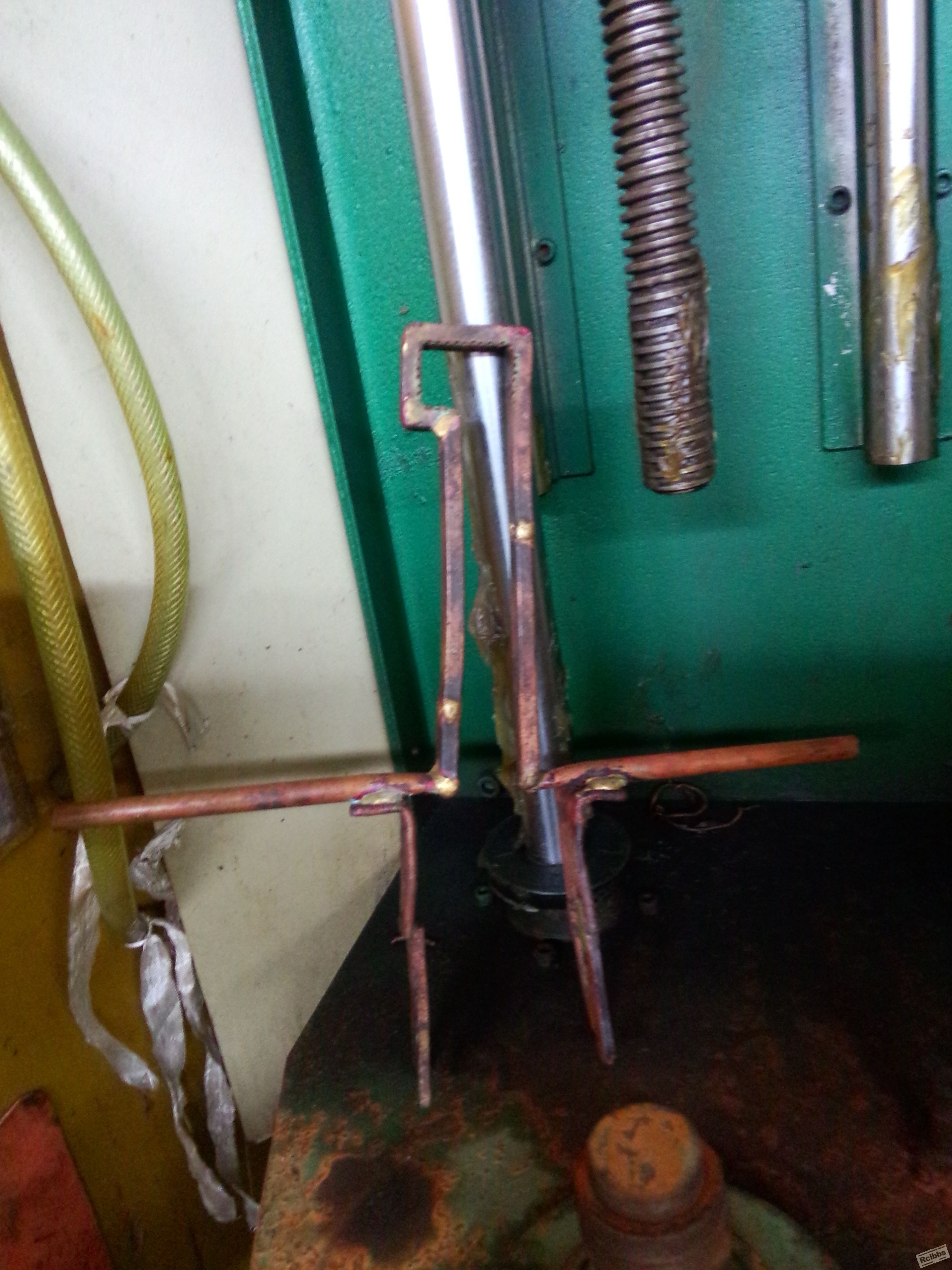

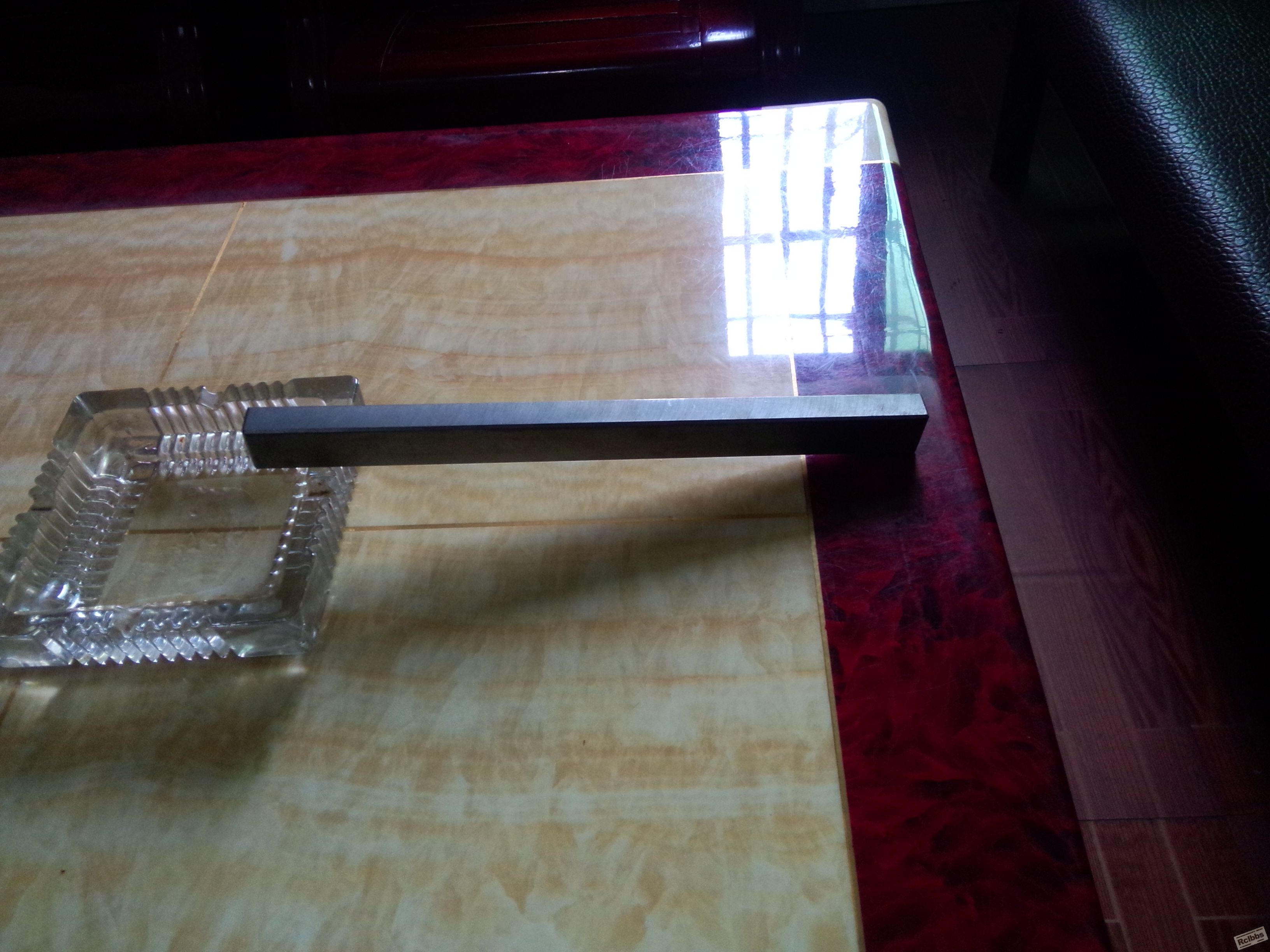

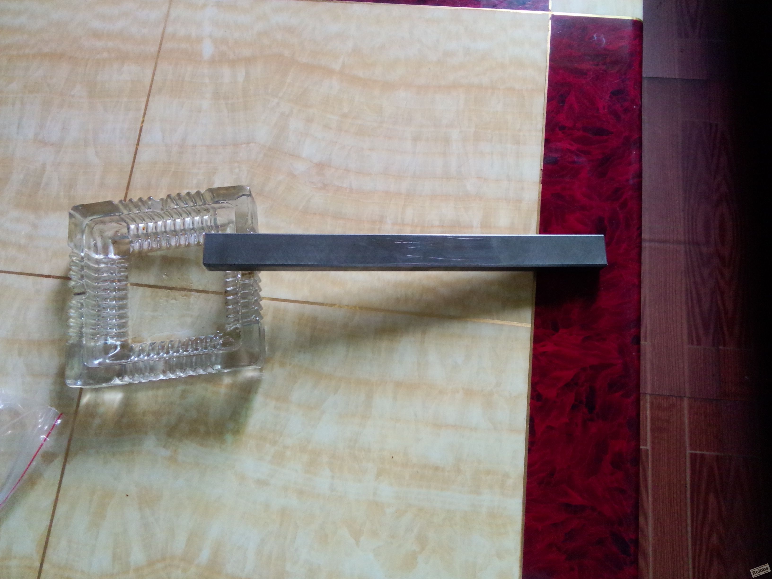

如图尺寸32X19X375
其中有一个32X19面只淬1/3,其余3个面全要淬火,材料T8,表面淬火,层深2-3mm,我自己做了一个感应器,形状如图

你这个感应器不行不能达到要求哇。看样子你是准备用小超音频干wechat:lang_wechat_threadmessage

发表于 2015-6-12 23:36:52 来自手机 | 显示全部楼层
大体方向是对的。仿形用了圆环效应。但是细节处理还不到位。多札加喷水就差不多了。wechat:lang_wechat_threadmessage

多匝感应器怎么做?它有个宽面只做1/3,我采用的是高频

发表于 2015-6-13 23:15:14 来自手机 | 显示全部楼层
你准备用多少频率建议用100khz做频率太高了尖角太红平面温度不够。你要1个平面的3分之一不要其他还要2个以上那肯定要快速加热呀要不你那个3分之一就没办法了,必须多札加喷水控制。大慨圈圈感应器有什么难的该近的近该远的远。你有做过齿条吗?道理一样的。刚开始跟你的感应器差不多现在想想真是好笑。也是到处问到处去看人家的。所谓的技术就是一层纸一捅就破wechat:lang_wechat_threadmessage

高频做这个活儿应该没有什么难度呀,你的导磁体呢,怎么不加呀?
