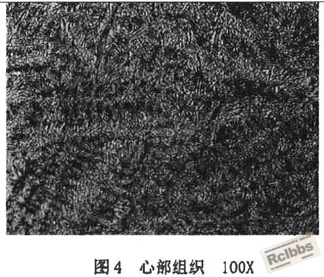

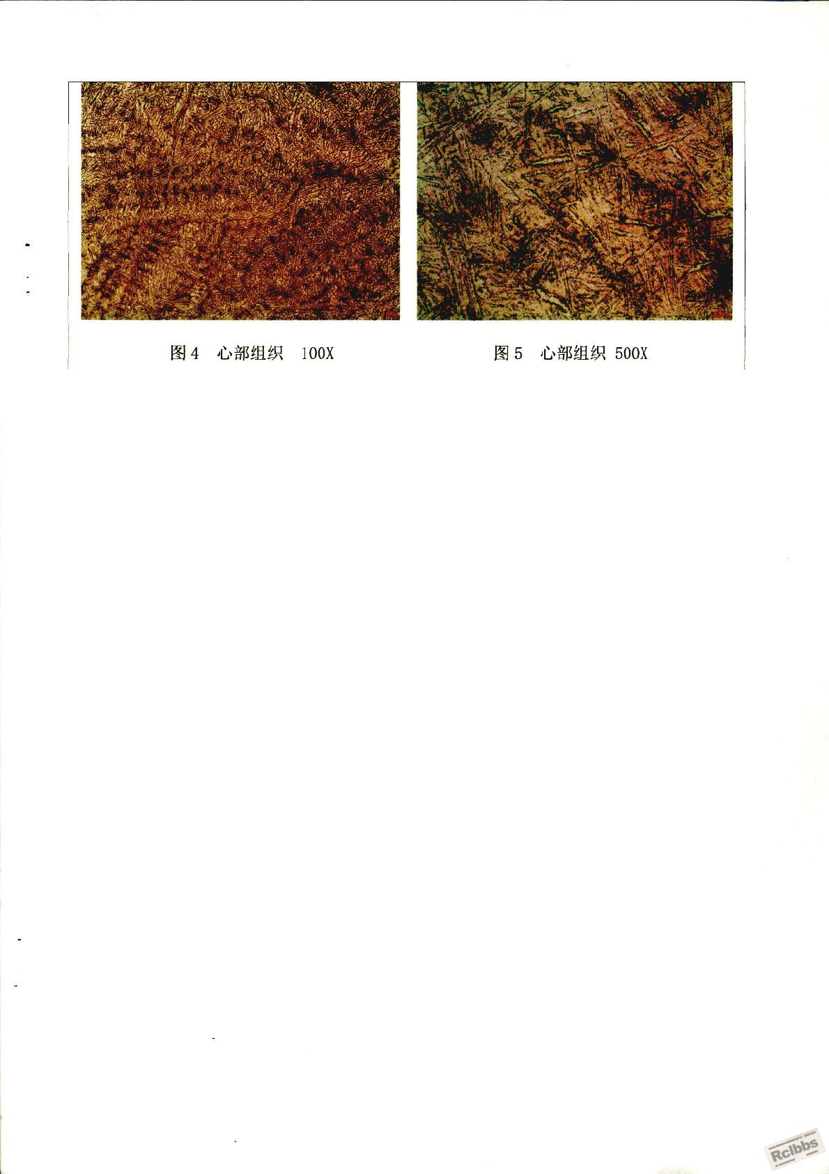

材料 4Cr5MoSiV 热处理:渗碳淬火
心部 100x
心部 100x

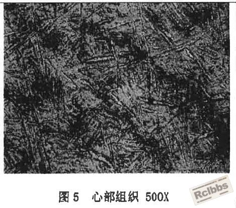

心部 500x
心部 500x

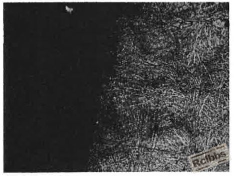

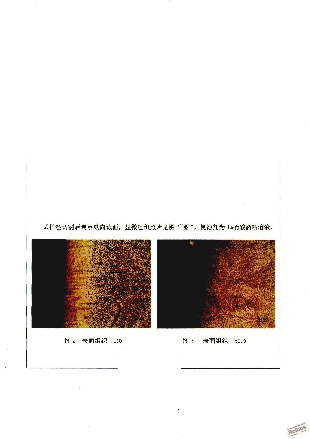

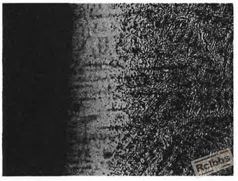

表面 100x
表面 100x
表面 500x
表面 500x

发表于 2015-6-14 11:25:32 | 显示全部楼层
peterik 发表于 2015-6-12 13:31
现在表面硬度打下来82-82.5HRA,心部37-40HRC
你能对这样的组织和硬度做出怎样的评价呢?倍率还要提高,至少上原图,不要剪切后的图片

发表于 2015-6-15 21:29:08 | 显示全部楼层
作者是不能上原图了,从这几张图看,心部屈氏体+低碳贝氏体,边缘高碳贝氏体。
 楼主| 发表于 2015-6-16 13:49:16 | 显示全部楼层
fengyonghe 发表于 2015-6-14 11:25
你能对这样的组织和硬度做出怎样的评价呢?倍率还要提高,至少上原图,不要剪切后的图片                 ...
这是原图,100X,边缘有一层白色,不知道是什么。
签到天数: 128 天
发表于 2015-6-16 18:05:46 | 显示全部楼层
表面含碳量高了比较耐腐蚀
