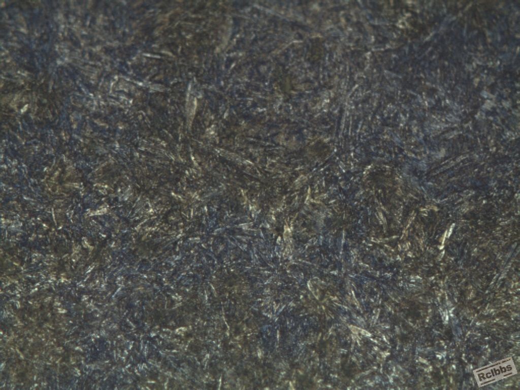

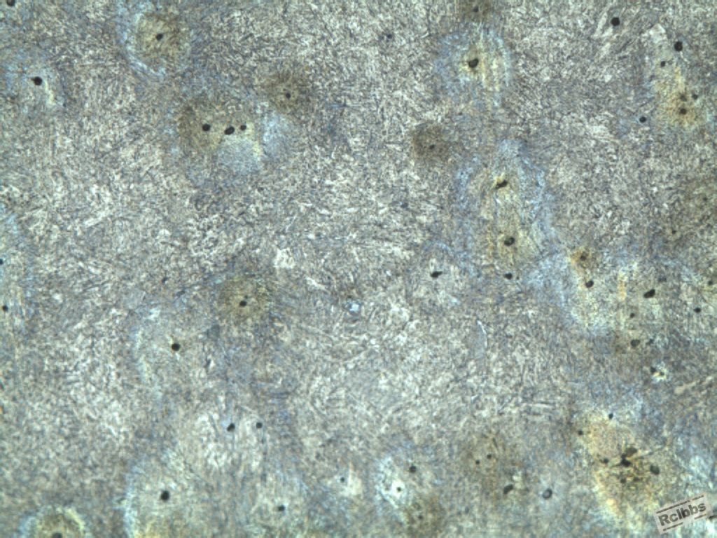

今天供货商来了一批65Mn的钳子,因为公司没有化学成分的检测仪器,所以切了一小块做金相,看了组织后觉得很奇怪,怎么表面会有一层像渗碳层的组织,硬度高达50HRC,对比过65Mn的调质组织的标准图,很大差异,而且芯部组织也有点不对劲,高碳钢怎么会有这种组织。
请各位专家看看,这是什么组织,谢谢
500X      表面
500X表面
500X表面
500X      芯部
500X芯部
500X芯部

第一张是腐蚀过深,第二张是制样带入了污染物,估计组织没什么问题.

什么钳子?尺寸多大啊?应该没什么问题。

用来夹工件的钳子,特别订做的,感觉金相组织不像是65Mn

检测材料化学成分不就知道了。
