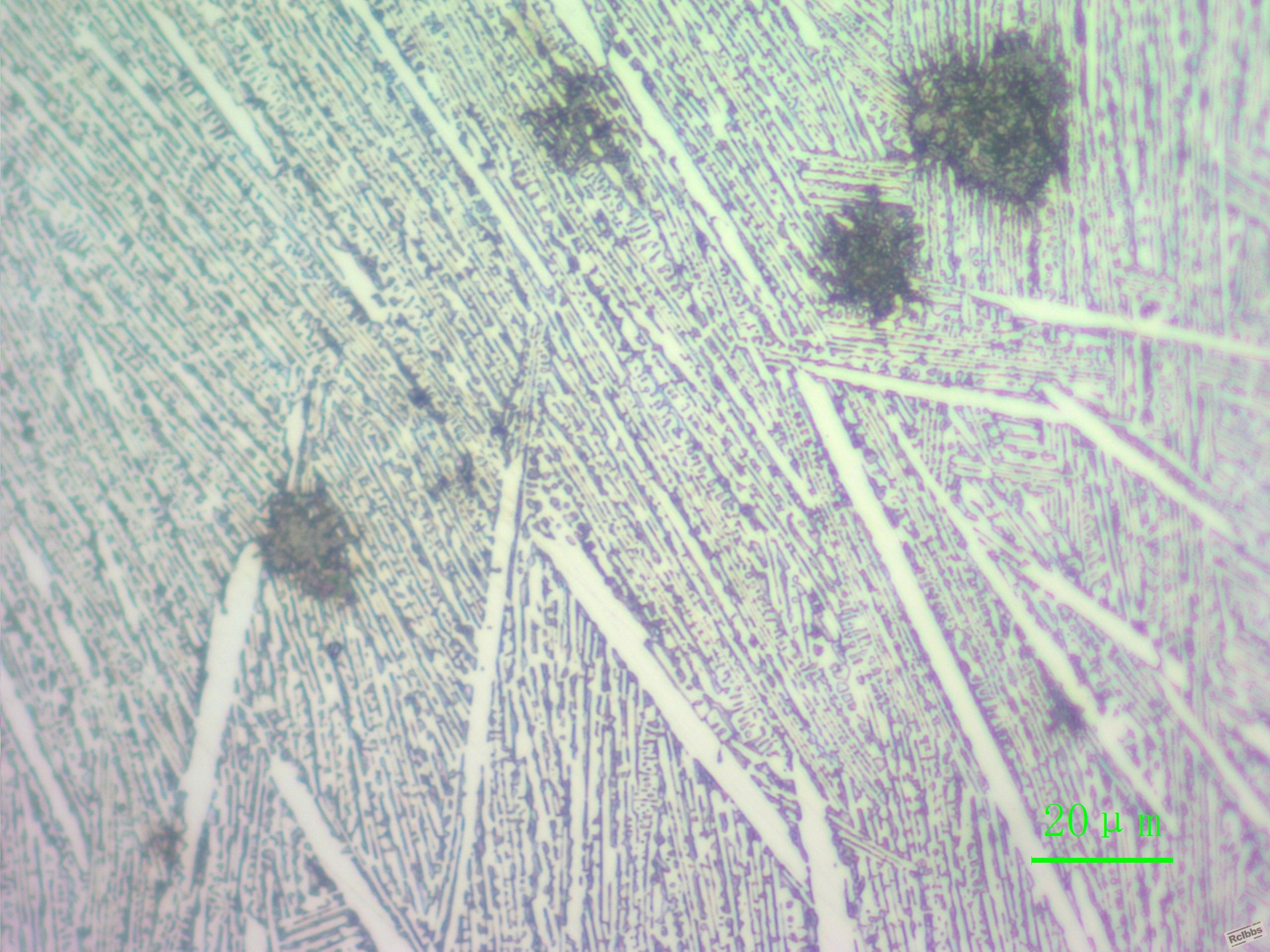

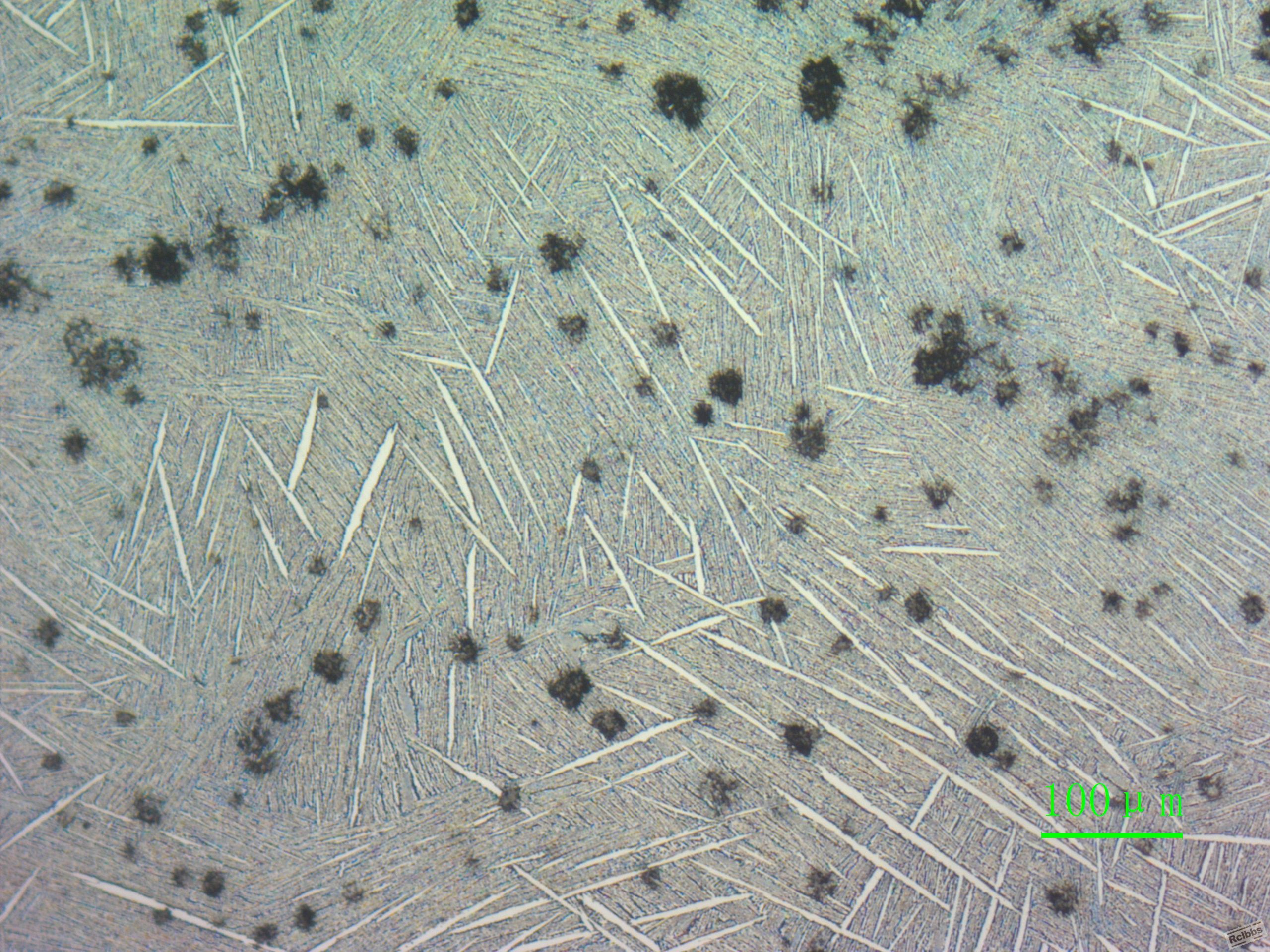

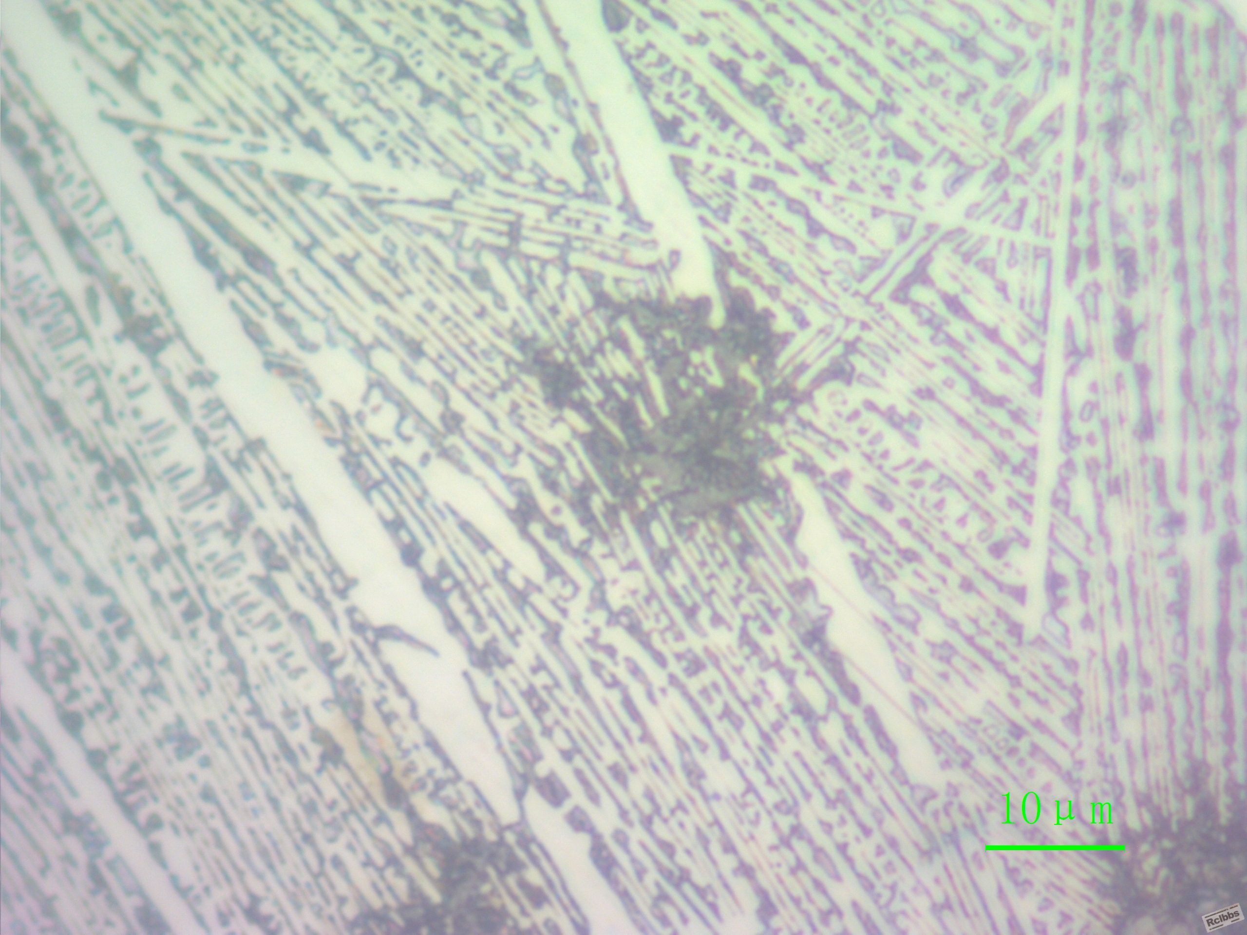

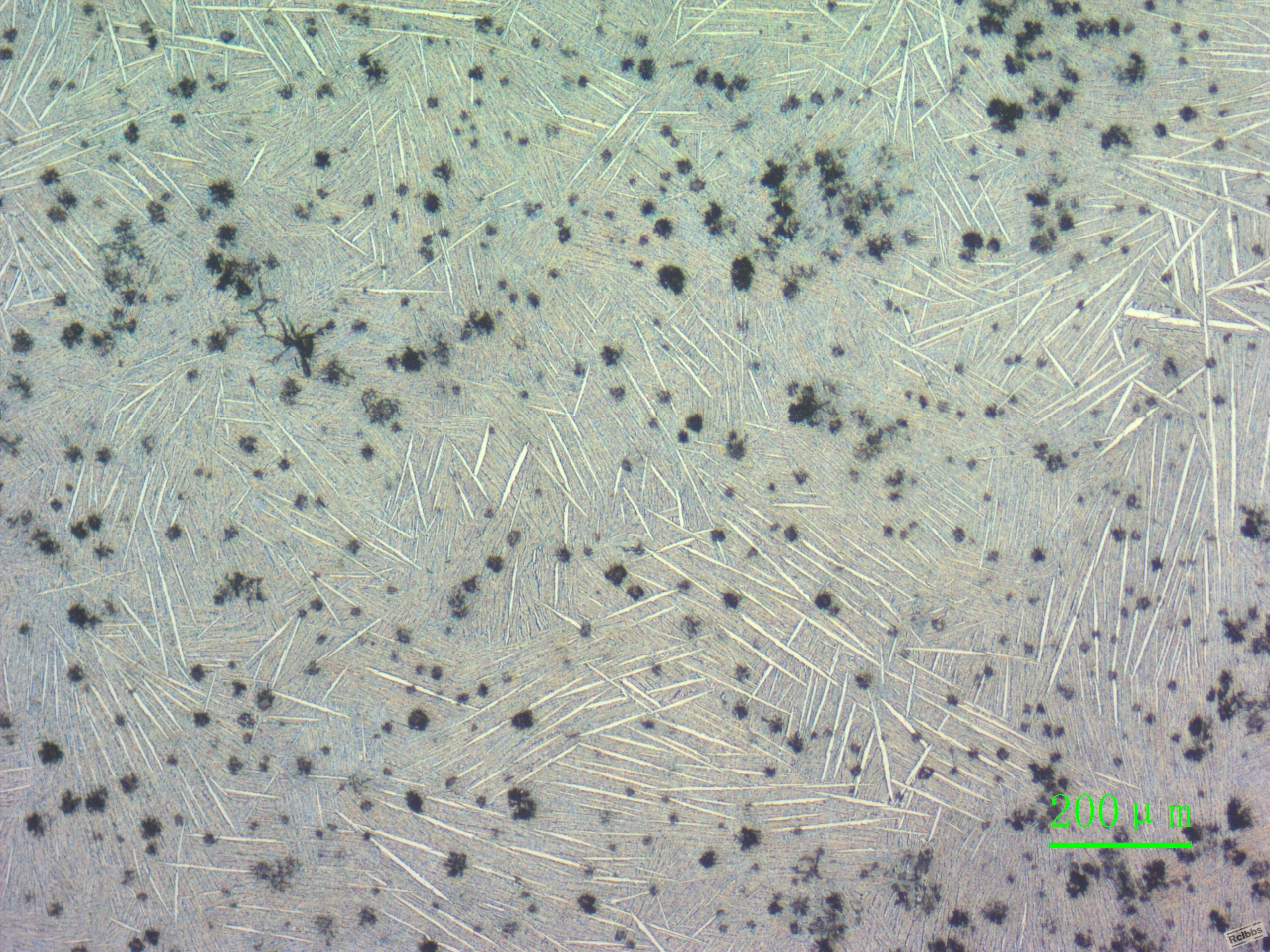

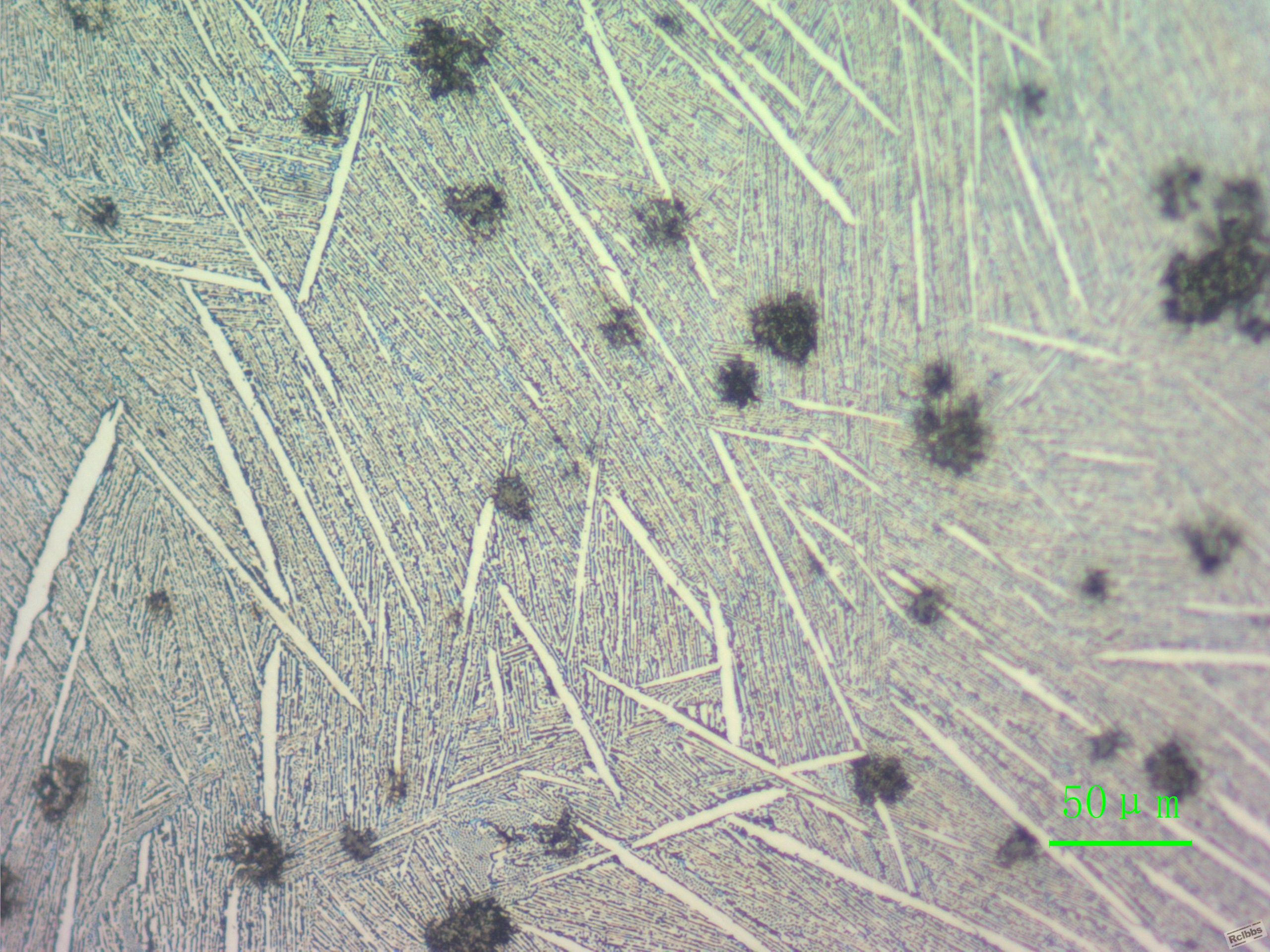

请专家对组织进行评价

发表于 2015-6-13 22:17:02 | 显示全部楼层
过共晶生铁组织,图中的黑点是假象,腐蚀间的通风不良造成的。

发表于 2015-6-14 10:32:08 | 显示全部楼层
就和冷硬铸铁差不多,通过快速冷却,让碳大部分或者全部以碳化物的形式存在,防止石墨析出。

发表于 2015-6-14 16:51:39 | 显示全部楼层
生铁属于过共晶。。。。

发表于 2015-6-15 13:45:04 | 显示全部楼层
黑点不是石墨,是制样时弄上去的污染物,和你的抛光剂有关,有些抛光剂不易清洗,我遇到过.

发表于 2015-6-18 12:46:51 | 显示全部楼层

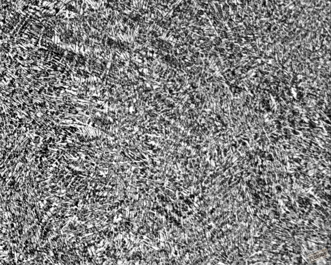

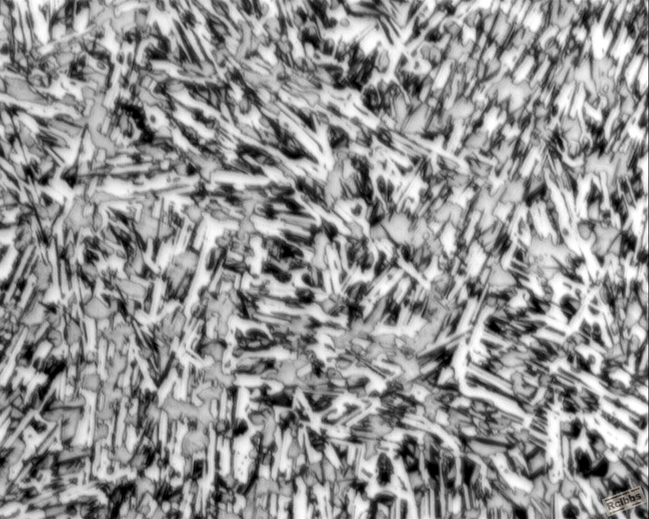

我看像石墨的,我很久前也做了一个快冷的,不过是亚共晶的
100X
100X
发表于 2015-6-18 15:14:56 | 显示全部楼层
打一下显微硬度就知道了
