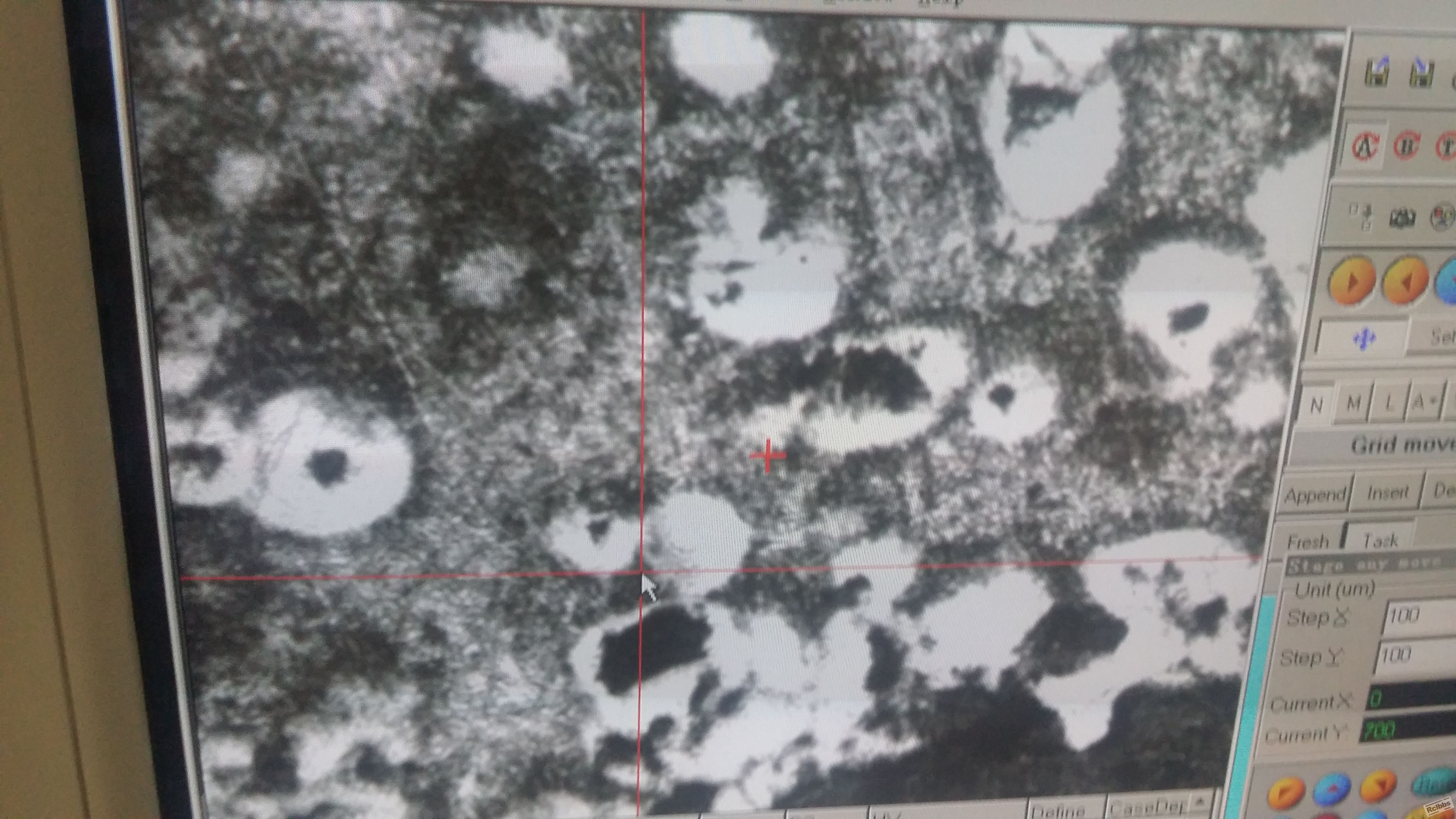

如题,渗碳后渗层部位出现如下组织是什么组织---

补充一下:汽车齿轮,材料为20CrMo

发表于 2015-6-14 20:52:06 | 显示全部楼层
重新抛光腐蚀是不是还是这样?

 楼主| 发表于 2015-6-15 07:08:31 | 显示全部楼层
fengyonghe  重新抛光腐蚀还是这样

发表于 2015-6-15 09:16:38 | 显示全部楼层
别样腐蚀问题、可先清洗后放入腐蚀液中要搅动

发表于 2015-6-15 12:30:47 | 显示全部楼层
多照几张,要清晰点的,怀疑是线切割造成的!

发表于 2015-6-15 13:30:58 | 显示全部楼层
先排除是否是制样问题,是否是试样不干净造成的.抛光态和腐蚀态下分别看看.

发表于 2015-6-15 14:50:42 | 显示全部楼层
六楼说的对,应该就是线切割造成的加工层没有完全磨掉,把试样再多磨一些下去就能发觉这个情况消除了。

发表于 2015-6-15 20:37:21 | 显示全部楼层
有这个可能!以前粗砂没有了,就遇到过这种情况。

发表于 2015-6-15 20:42:27 | 显示全部楼层
还有就是那种合金特别多,像冷硬铸铁很难磨的产品,有时候没有磨下去,就经常发生,对于第一次见的觉得奇怪,熟悉就不觉得了。

发表于 2015-6-16 15:44:04 | 显示全部楼层
20CrMo渗碳钢在渗碳后的表层组织应该是针状马氏体块状碳化物和残余奥氏体,上面这张图片可能是因为腐蚀有问题。
发表于 2015-6-17 05:50:26 | 显示全部楼层
     渗碳淬火后的金相组织不可能出现这样的情况,可以预判是制样问题(粗磨--精磨--抛光---腐蚀等)。

发表于 2015-6-17 11:01:05 | 显示全部楼层
是制样问题。多磨一些看看

发表于 2015-6-18 12:14:36 | 显示全部楼层
第一次见硬度计当显微镜用。

发表于 2015-6-18 16:39:26 | 显示全部楼层
明显的线切割后的影响层,经常遇到

发表于 2015-6-19 21:10:34 | 显示全部楼层
这可能是材料的石墨化现象。
请直接抛光后观察,是否有石墨球?
