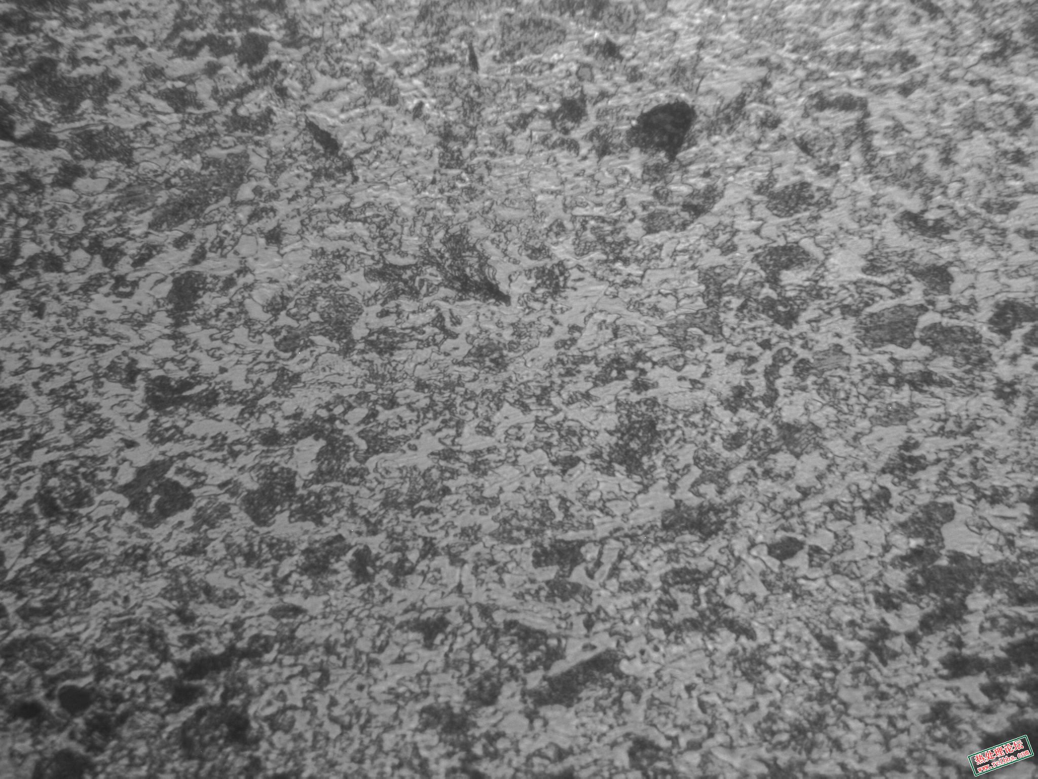

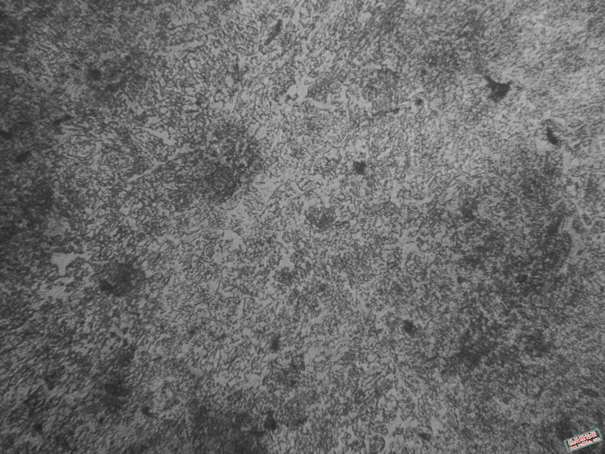

冷拔油管金相图片,第1幅图片为壁厚5.5mm冷拔至3.5mm,第2幅图片为5.5mm冷拔至4.0mm的图片。冷拔前曾为了降低硬度加热处理过。本人感觉像球化处理过的组织但是未接触过球化处理,请各位不吝赐教是不是球化组织,球化程度如何。

你用的是什么金相显示剂,我看不像球化组织,倾向于球化组织。个人观点。

应该不是球化的组织,珠光体球状不明显.球化退火是将工件加热到AC1以上,保温一定时间,随炉冷的工艺,有时为了获得均匀的组织,

详细告知热处理工艺,从图片看珠光体形态有细片状、有球粒状。

未见有球化现象.片状珠光体有所分解,但未球化

不是球化组织,第一是组织转变得不均匀,第二是未见粒状珠光体组织.

材质37Mn5,4%硝酸酒精溶液腐蚀,因为是外单位加工的具体工艺不知。
