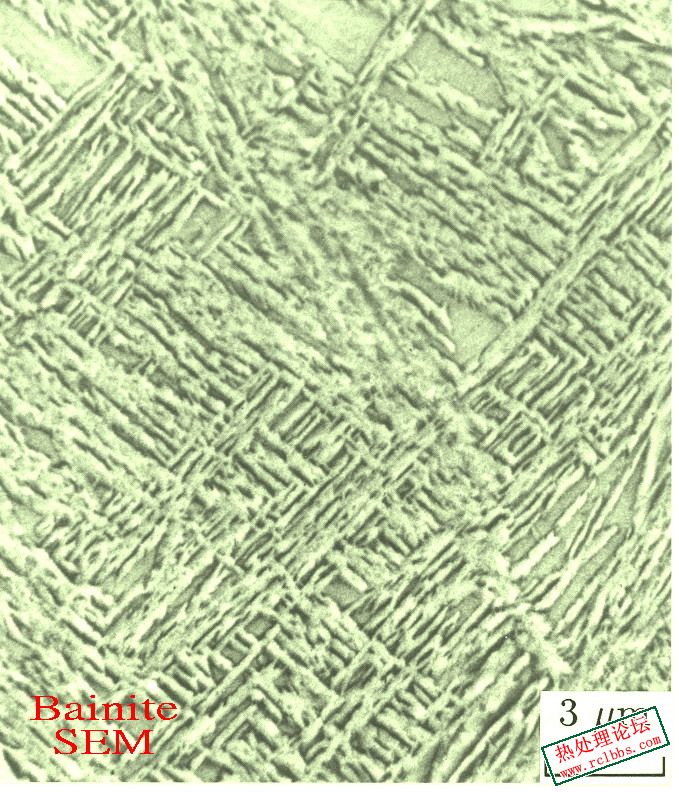

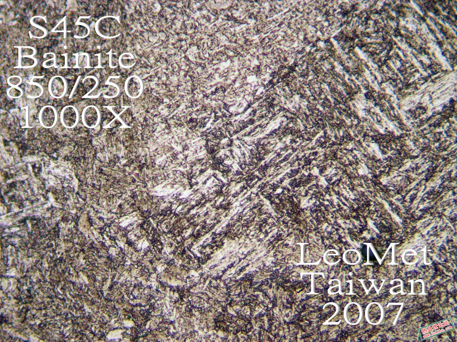

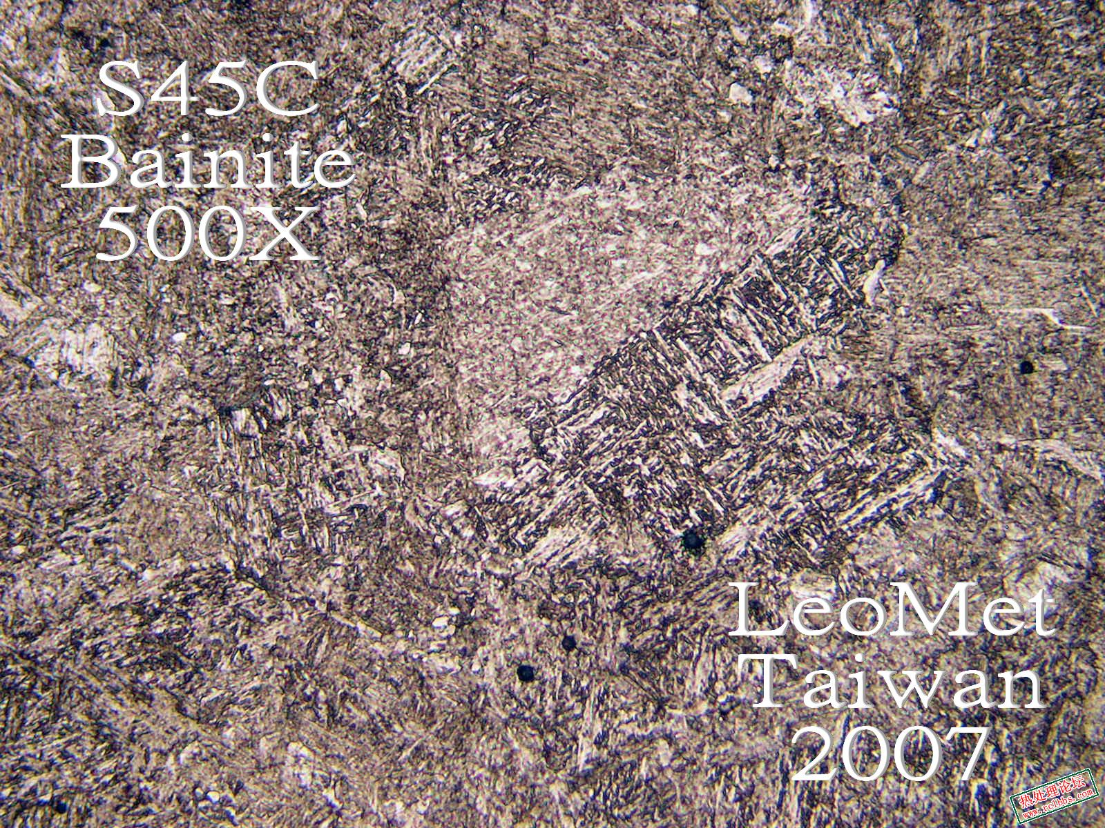

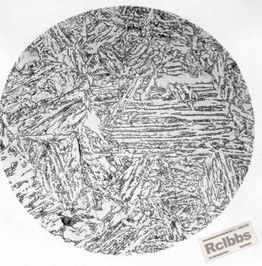

Bainite 貝氏体 金相
3rd photo quoted from the web.

发表于 2008-4-2 21:17:18 | 显示全部楼层
下贝吗?第三图多少倍?
签到天数: 474 天
 楼主| 发表于 2008-4-3 09:39:26 | 显示全部楼层
回复 #2 交流为主 的帖子
看右下角的 刻度尺.

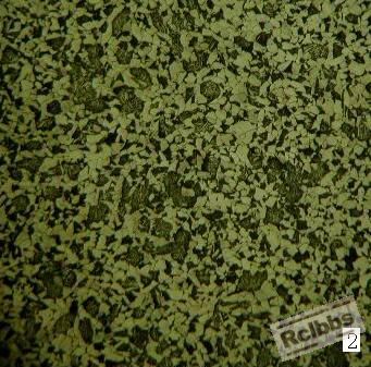

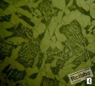

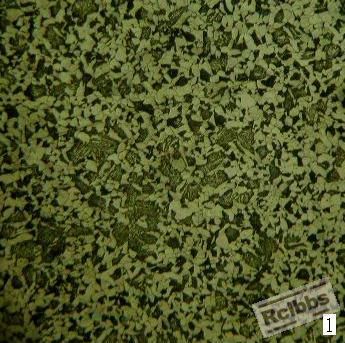

leomet 发表于 2008-4-3 09:39
看右下角的 刻度尺.
400倍
400倍
400倍
100倍
100倍

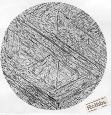

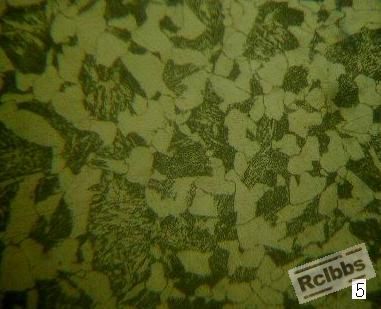

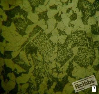

上图中为20CrMo经淬火回火后的组织,具体参数不详,请问leomet高工,图中那些被铁素体包围的组织可否视为贝氏体组织?

发表于 2012-2-22 09:54:35 | 显示全部楼层
铁素体+粒状贝氏体+少量珠光体
发表于 2012-2-22 13:21:59 | 显示全部楼层
不像  应该是板条马氏体
发表于 2012-2-22 13:22:42 | 显示全部楼层
你用小载荷打个硬度试试
签到天数: 299 天
发表于 2012-2-23 07:00:04 | 显示全部楼层
qqs126 发表于 2012-2-22 13:21
不像  应该是板条马氏体
组织是20CrMo钢,锻造后淬火回火得到的。具体工艺不详。不会有板条马氏体。

发表于 2012-2-23 07:01:46 | 显示全部楼层
790512as 发表于 2012-2-22 13:27
这种组织称之为混晶,有的工件要求高是不允许存在的
你认为这种组织是什么原因导致的?如何消除呢?

发表于 2012-2-23 09:06:46 | 显示全部楼层
请问  20CrMo钢淬火为什么不会有板条马氏体?
发表于 2012-2-23 09:08:57 | 显示全部楼层
我以前做过超越离合器  就这种材料 淬火后的组织就是F+板条马氏体  我不明白怎么会有贝氏体呢?除非工艺有问题  否则的话肯定是板条马氏体+F   望这位大侠解答

40CR空冷无碳贝氏体+粒贝
如上,油淬,板马
发表于 2012-2-24 15:06:18 | 显示全部楼层
组织:大量F+粒贝,淬火回火后怎么可能得到这种组织?你的艺绝对搞错了,感觉就是锻造后正火得到的混晶组织。

您好,能否详细说明下无碳贝氏体的位置?

发表于 2015-9-1 20:58:23 | 显示全部楼层
看状态是典型的贝氏体,马氏体不是那个形态
签到天数: 13 天
发表于 2015-9-3 21:39:55 | 显示全部楼层
应该是铁素体+粒状贝氏体组织,不会是淬火后的组织
