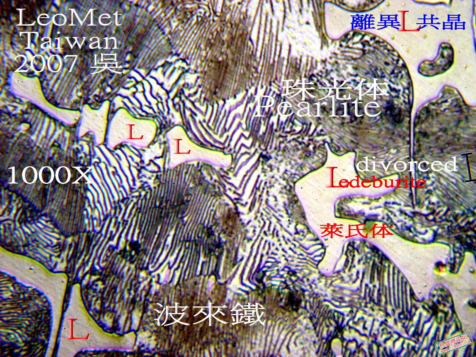

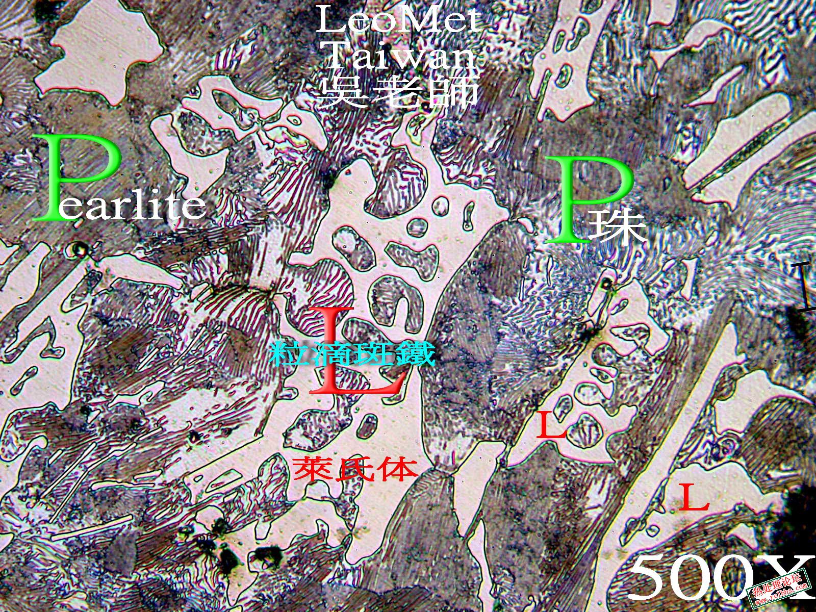

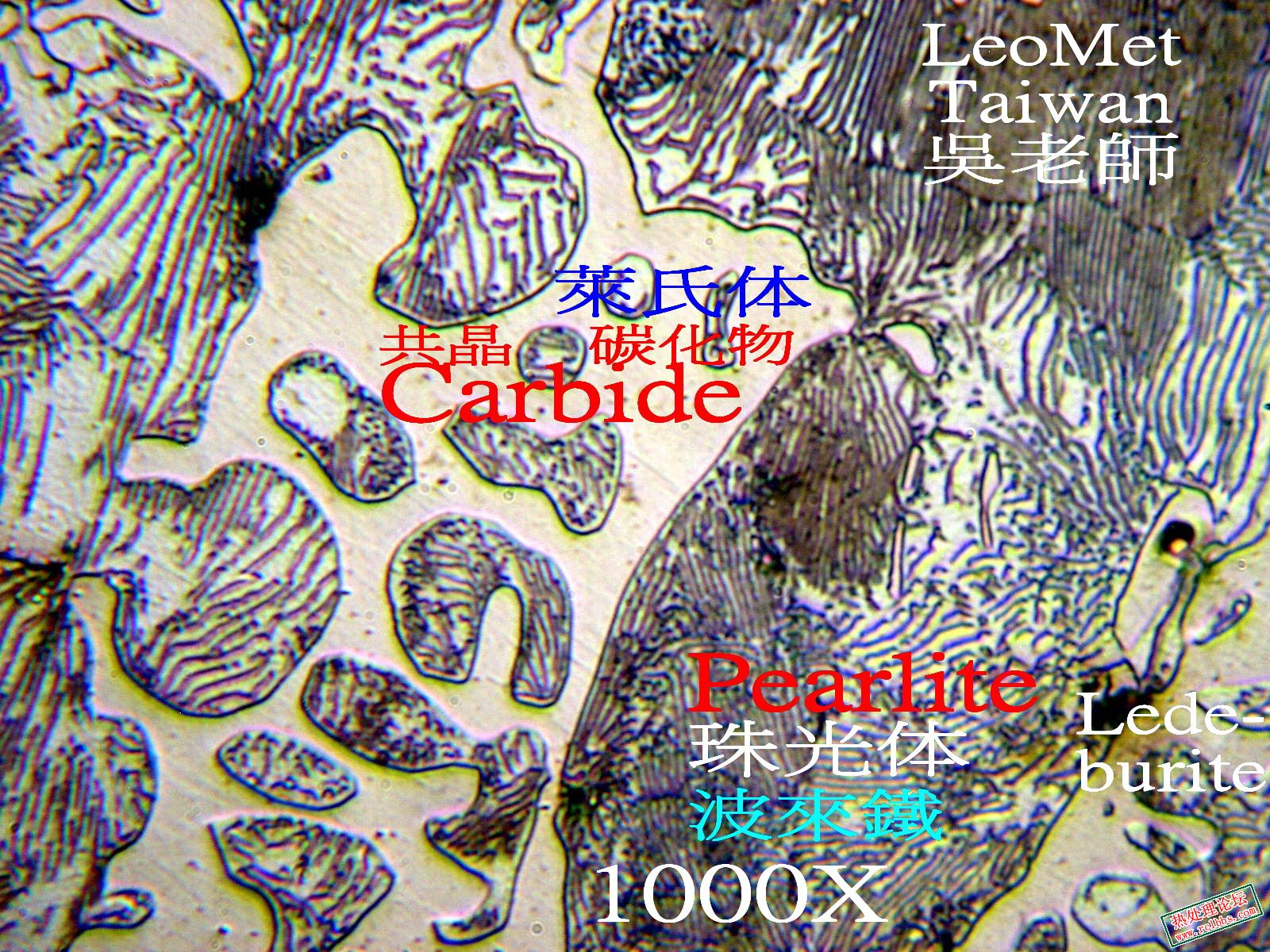

鑄鉄內一旦生出萊氏体, 不易加工, 需靠热處理將它分解.

吴老师又发新图了,先支持一下。对铸铁接触的较少。不知铸铁内的菜氏体如何经热处理消除?是否是长时间的高温退火?

Yes. You are right.
