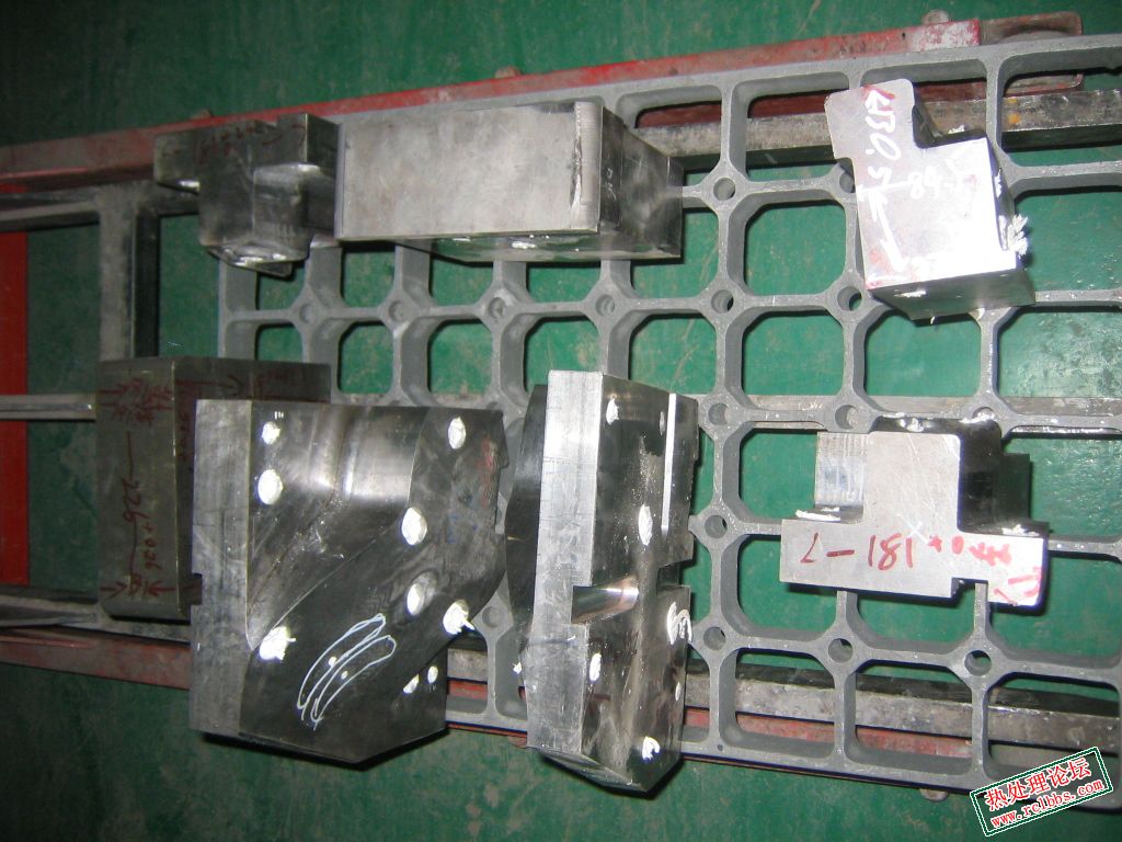

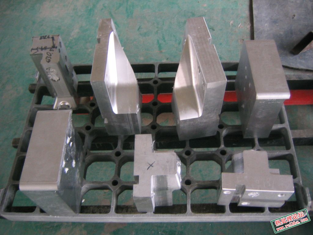

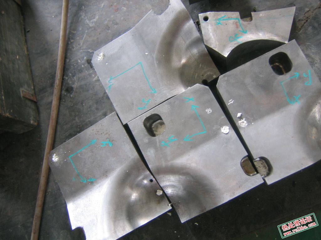

这些就是我所说的Cr12MoV工件,大家再帮我分析一下,另外我把淬火工艺描述一下,一共有两个
一、
第一次550度保温30分钟
第二次850度保温40分钟
第三次1025度保温150分钟
一次回火180度保温5小时
二次回火160度保温5小时
二、
采用等温淬火
一次回火160度保温5小时
二次回火160度保温5小时

发表于 2008-4-5 11:28:24 | 显示全部楼层
回复 #1 jinmarechuli 的帖子
是你的回火工艺出问题,回火温度低了.
发表于 2008-4-5 12:12:01 | 显示全部楼层
回火确实有问题,cr12mov低温回火只用在低温淬火后,可以保持高硬度,你用正常温度淬火,回火温度最好用230-250°,如果图纸硬度要求不是很高的话,建议你采用390-400°回火,这样模具的强韧性配合会比较理想,不容易崩刃。

 楼主| 发表于 2008-4-5 12:43:07 | 显示全部楼层
回复 #3 yan2000531 的帖子
硬度方面还可以,主要是变形量大了,客户要求变形量在0.1mm以内,我们加工后变形量超过了0.3mm.
发表于 2008-4-5 12:59:09 | 显示全部楼层
就照片上的工件处理出来变形那么大?不可能。
 楼主| 发表于 2008-4-5 15:47:56 | 显示全部楼层
回复 #5 十年热处理 的帖子
但是客户真的是这么说的,我们的技术工人怀疑是材料有问题,但是我们又么有检测材料的仪器,因为以前做过两次,除了2件个别的之外,其余的都达到了客户的满意,而其相当满意,现在我们都弄糊涂了。

发表于 2008-4-5 19:34:49 | 显示全部楼层
个人认为在850段,保温时间太短,适当延长时间,对工件真实到达这个温度有好处,不然不知道要差多少度呢.

发表于 2008-4-6 14:22:22 | 显示全部楼层
想问下,在淬火时,遇冷时间多长,回火温度实在太低了,很容易出现问题
签到天数: 961 天
发表于 2008-4-6 14:31:34 | 显示全部楼层
你所说的变形是工件的尺寸涨缩吗?而且,从你的图片来看,850预热时间短了点,但淬火保温时间又偏长了点.

发表于 2008-4-6 16:09:38 | 显示全部楼层
问题出在A:“第二次850度保温40分钟
                第三次1025度保温150分钟”这个工序中!
提    示 B:淬火冷却方式上注意预冷。
另外:大家看到外形尺寸了吧!如何矫正啊?!

签到天数: 22 天
发表于 2008-4-6 18:52:52 | 显示全部楼层
汽车模具镶件不是那么好做的呀?
基本没有校正手段,主要靠前期预防呀?
客户投诉的是什么变形,这要问清楚.
发表于 2008-4-6 20:08:33 | 显示全部楼层
看来是不好校,最好是在加热及淬火时控制了,不过一定要变形量小于0.10mm好像比较勉强,我是不敢保证,只能尽量把工作做的细致点,将变形控制到最小。
如:1)淬火前加一道消除加工应力;2)如图的话,装炉时工件的摆放还是可以改善的;3)楼上说得对,你的预热时间要延长,保温时间适量减少;预冷在气淬时是比较不好控制,但还是要有意识的在加热结束后,先充少量高N预冷,再充到工艺要求的压力进行气淬。

签到天数: 307 天
发表于 2008-4-6 20:21:59 | 显示全部楼层
回复 #12 霍大侠 的帖子
霍大侠:你好
       看来大家对模具还是不清楚的!楼主到这里来喊工件变形了,那么校直就已经来不及了!不管什么形状或尺寸了。
       这是合金模具钢的一个特点,不是结构钢工件那么容易实现热处理之后来校直。
       可能其他人还会说可以校直,我不否定,这是我们的know-how,我在此就不论述了!!抱歉。

 楼主| 发表于 2008-4-7 13:51:07 | 显示全部楼层
回复 #10 wangqinghua196 的帖子
我的保温时间是按心部温度算的!按理不应该短啊!我不知道你说的予冷是怎么回事?能说一下么?
发表于 2008-4-7 20:34:24 | 显示全部楼层
会出现变形我想是预热的时间也有关系,550的预热时间太短了,可以改成600保温1小时.因为550半小时的预热,工件心部一定还没有到达550的温度,再升到850时表面和心部的温差也就更大了.也就使工件产生变形了.至于预冷,应是把工件从炉内拿出后在空中预冷至800左右再淬火.以减少工件的热应力.

发表于 2008-4-14 16:51:45 | 显示全部楼层
用气淬吗?看你的工艺主要还是低温时保温时间太少了.
发表于 2008-4-15 00:35:05 | 显示全部楼层
1.淬火前可以适当预冷再冷却
2.回火温度太低
3.热处理工艺要听取上面几个朋友的意见
发表于 2008-4-17 09:15:20 | 显示全部楼层
其实楼主和我们这里的发生的情况差不多
楼主可以问客户,这个工艺出来肯定是缩
而且你测量三个方向都不一样,也许有两个方向收缩率相似,另外一个方向相对这个方向不是大就是小
这个仅靠你们热处理很难改变,你们许多检测设备没有.我们三维检测任意点都测过,包括型面上的点变化(精确到0.1丝)
签到天数: 7 天
发表于 2008-4-17 19:18:14 | 显示全部楼层
汽车模具如果是变大了,而不是收缩了我能有办法解决,.因为我们给汽车模具公司加工过这种零件,他们反映是涨了而不是收缩.我们已经解决了这个问题,.硬度也达到了58-62
发表于 2008-4-18 10:24:01 | 显示全部楼层
模具的变形超差,我认为主要是前两次预热时间短,造成高温加热时间长,以及在入油淬火时的入油方式.
