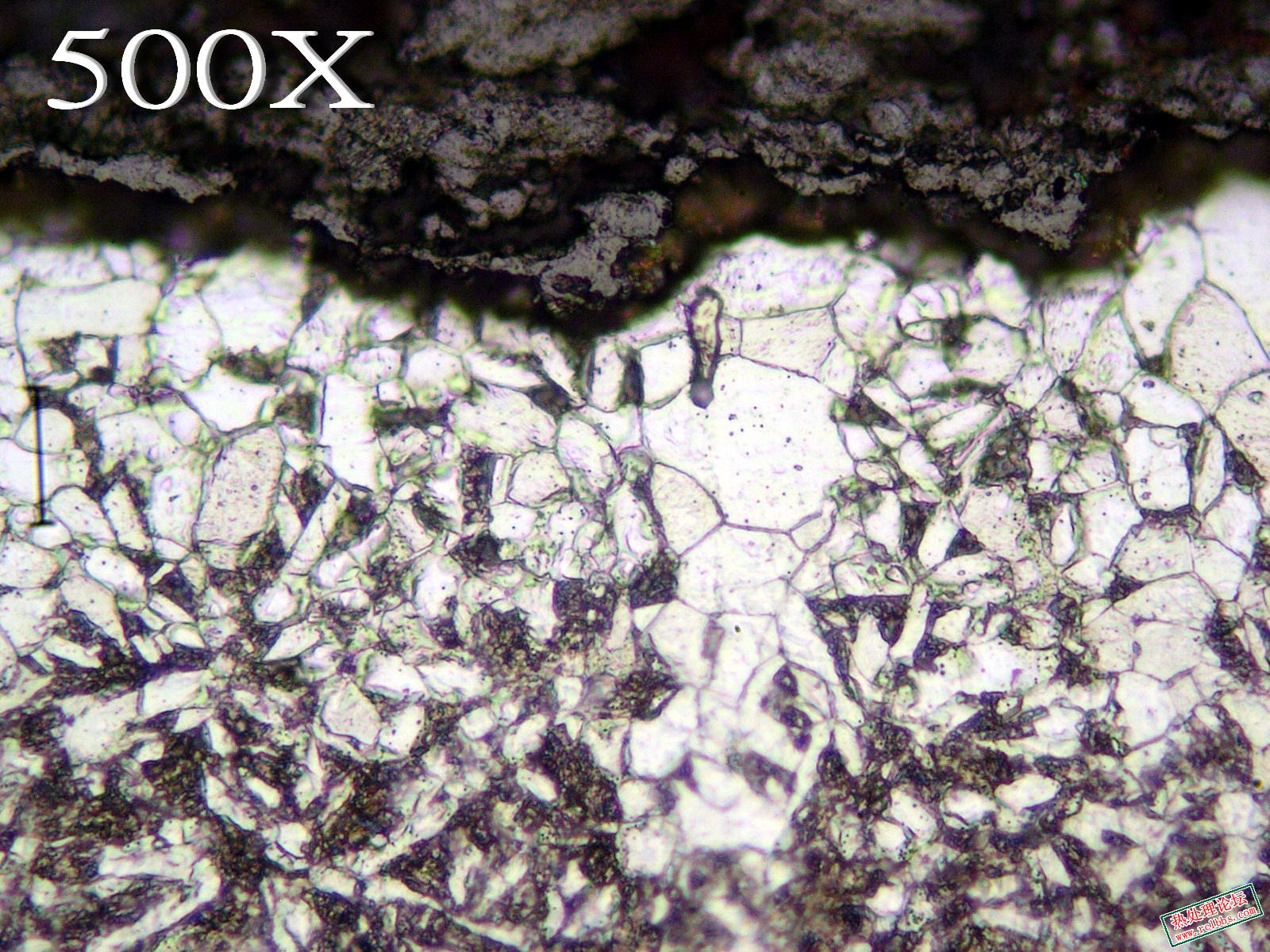

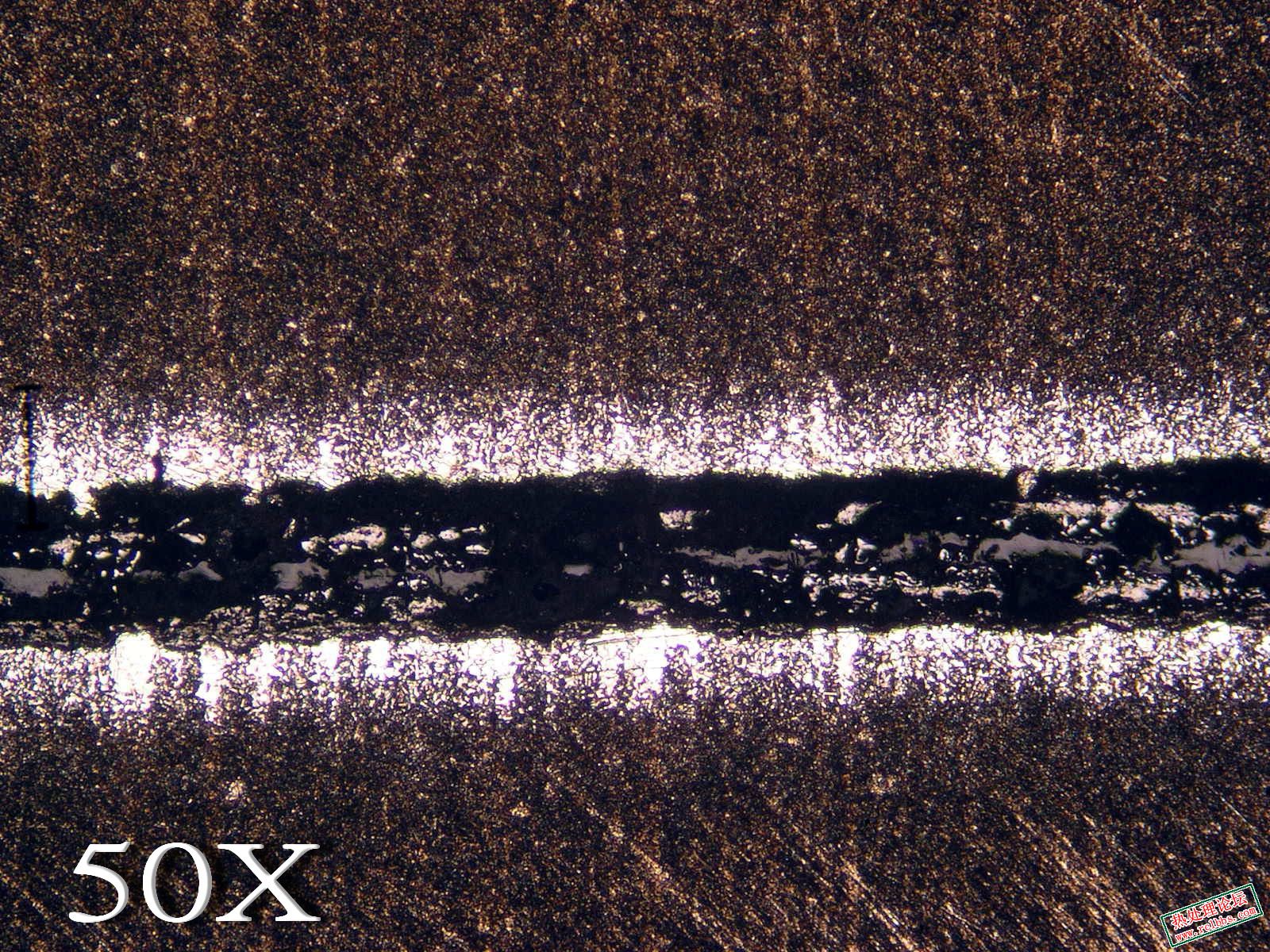

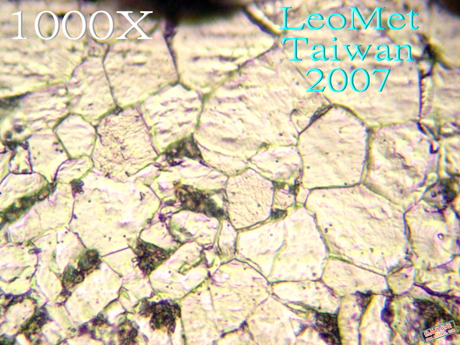

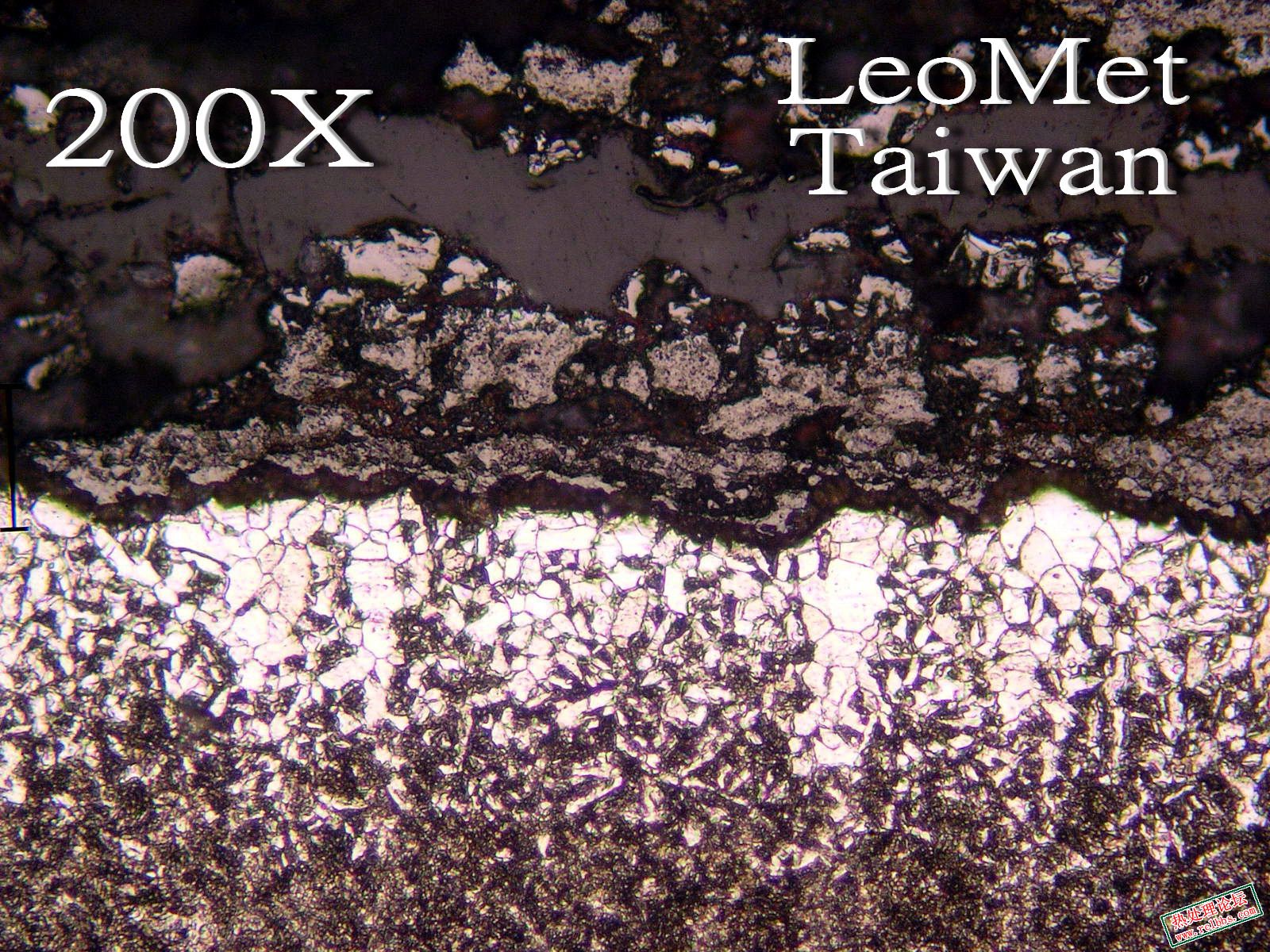

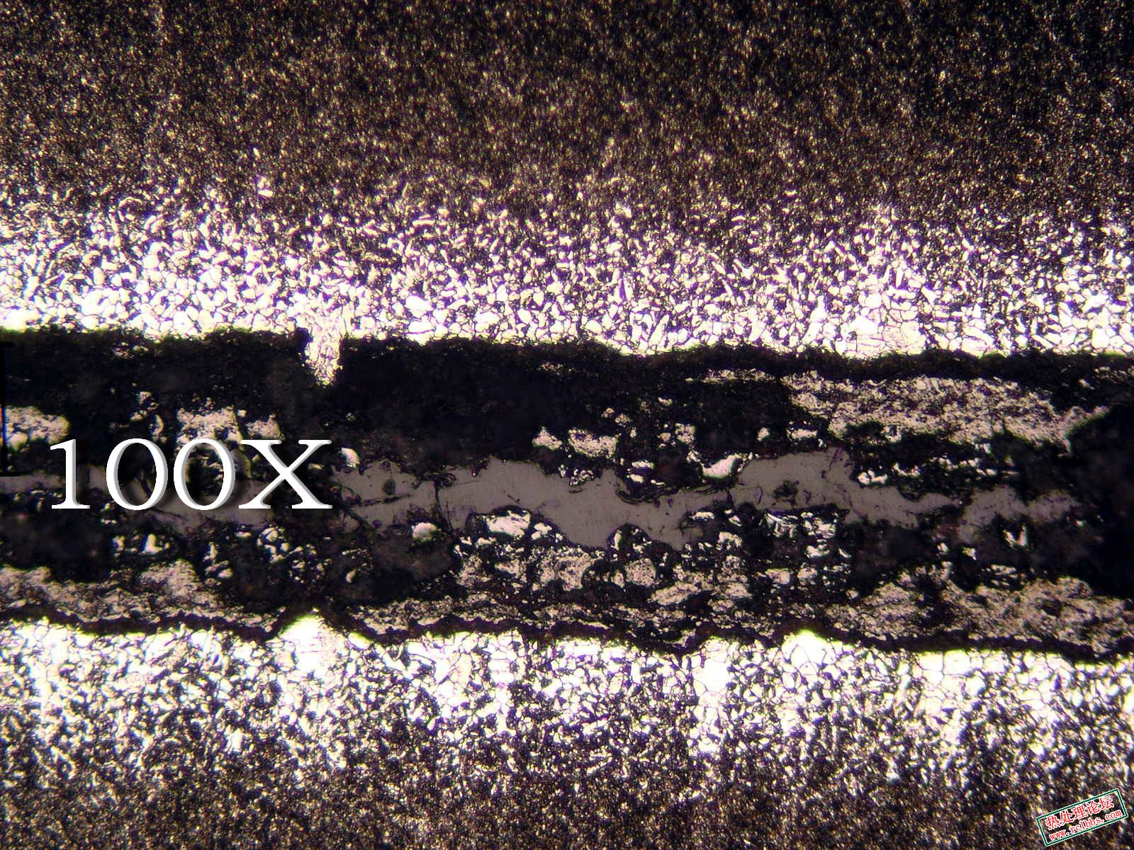

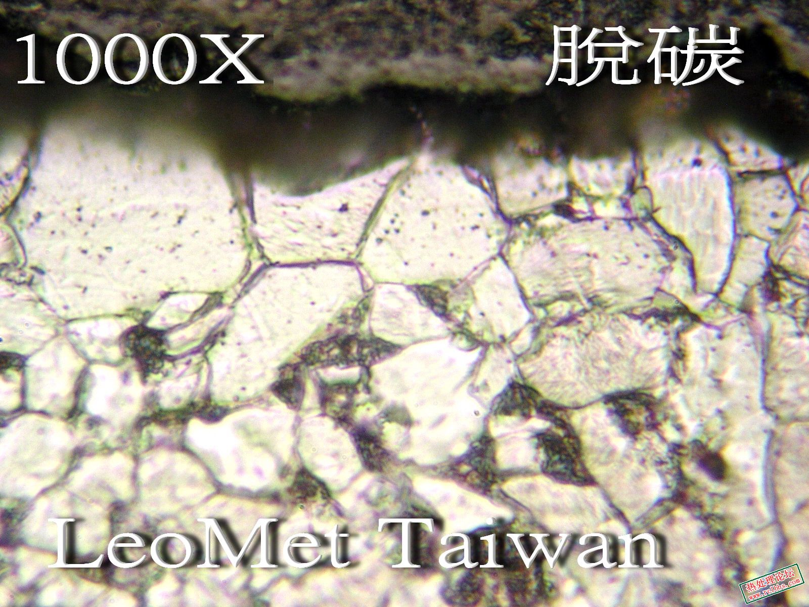

表皮嚴重脫碳成 鉄素体   DIN 2714
兩脫碳表面對貼鑲埋試樣(邊緣保護). 這樣高倍率邊緣觀察, 才不會有些地方失焦.

发表于 2008-4-5 17:05:16 | 显示全部楼层
很好的图片。
如果再加以说明在什么是在什么状态下脱碳的就更好了。

发表于 2008-4-6 08:57:24 | 显示全部楼层
这种裂纹两侧有明显的脱碳,肯定是淬火之前而形成的裂纹.

发表于 2008-4-6 09:28:11 | 显示全部楼层
用大家常说的一句话,见过脱碳的,没见过这么脱碳的。
Mr.Wu,能给大家讲讲脱碳致此的原因吗?

 楼主| 发表于 2008-4-6 09:52:07 | 显示全部楼层
回复 #4 察哈尔汗 的帖子
保護氣体N2流量不夠. 炉內殘存O2. 如此而已. It's as simple as that.

发表于 2008-4-11 08:04:38 | 显示全部楼层
看起来象轴承钢的材料

发表于 2008-5-15 20:29:13 | 显示全部楼层
脱碳是够严重的,根据图来判断,大约在10μm吧。我建议用真空淬火炉来处理,如果炉子状态不佳的话也就是2~3μm,好的话不会产生脱碳的。
