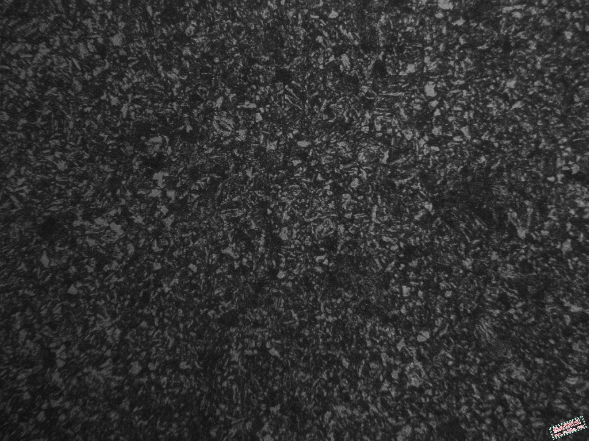

42CrMo原材料正火处理后。机械性能如下:
        抗拉强度  957MPa
        伸长率  12.5%
        断面收缩率  40.5%
请路过的各位专家指点一二。

我觉得好像是奥氏体,仅供参考

正火后的组织怎知会有奥氏体呢?????其组织应该为铁素体+珠光体,上图有极少的屈氏体由于可是冷却速度缓慢而析出的.

请问楼主,该材料在正火前是否进行过锻造?
