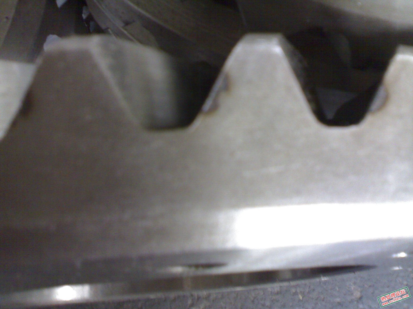

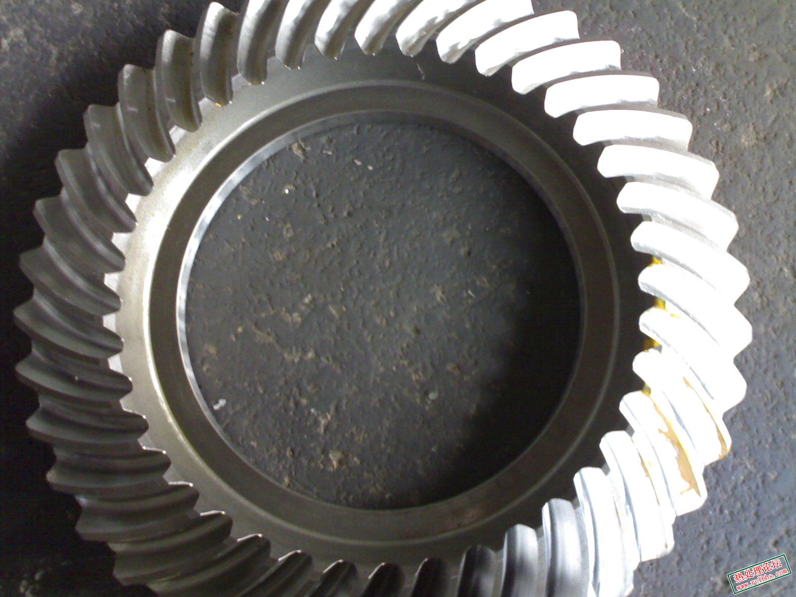

问题描述:我们公司生产的汽车被动论经磨削后出现裂纹,一般产生裂纹的部位为被动轮的凹面,凸面极少出现此类现象,且凹面处的外缘有烧焦的现象,裂纹为一条或多条的纵向裂纹,垂直于齿面。具体见产品图。
技术要求:22CrMoH的材质,1.9----2.3mm的渗层,58---64的表面硬度,33----45的心部硬度,碳化物及残余奥氏体级别在3级之内。模数:11.5.。齿数:40.
最终产品的金相结果:2.0mm的硬化层。马氏体,残余奥氏体级别为2级,表面硬度60HRC,心部39HRC ..
附件如下:
一,产品形状。
附件一为产品图
附件一为产品图
二,外缘磨焦的现象。
附件二为磨焦的部位
附件二为磨焦的部位

发表于 2008-4-6 13:31:08 | 显示全部楼层
从你上传的照片看,有比较明显的烧伤痕迹.属于磨削裂纹.
