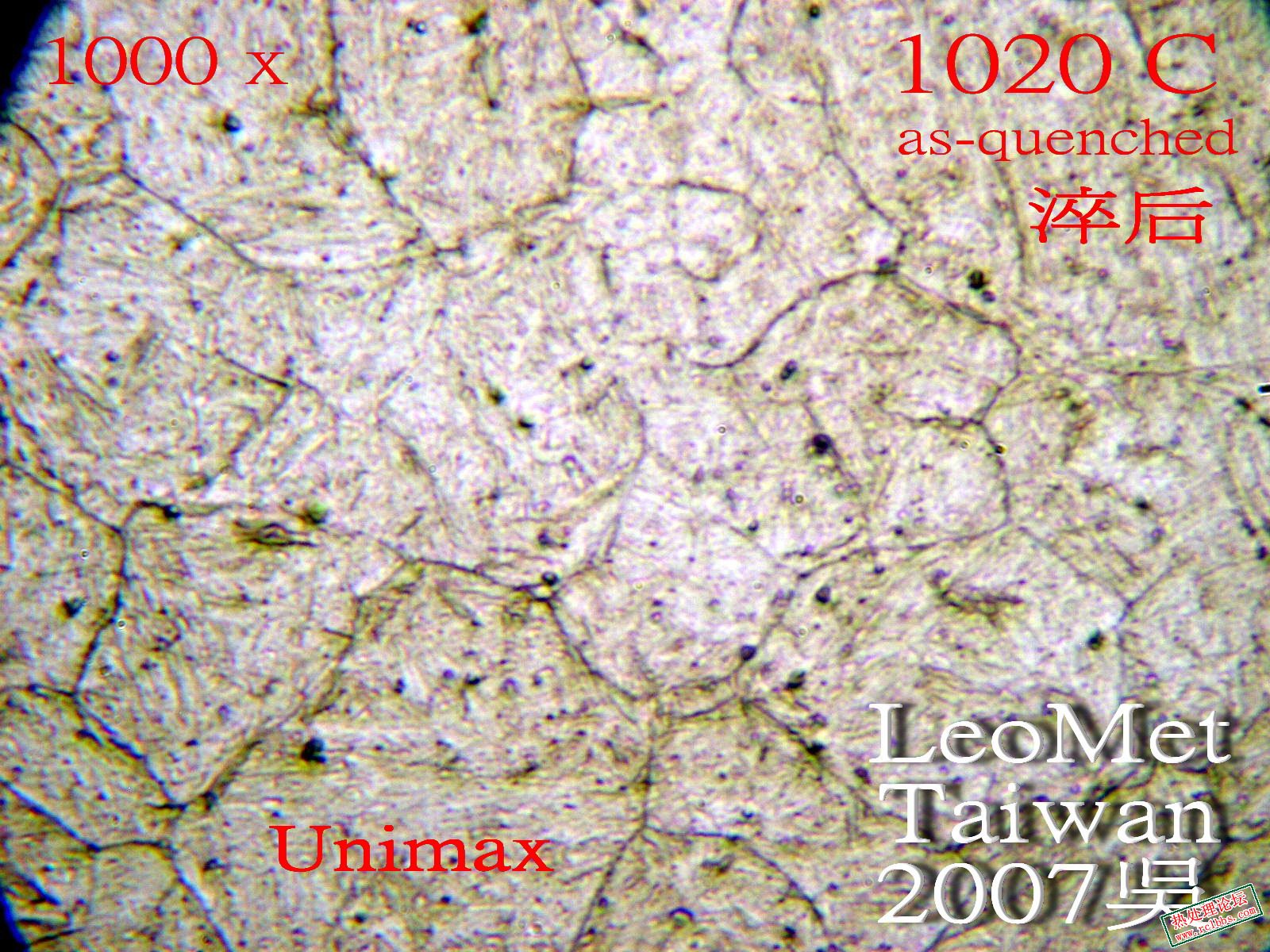

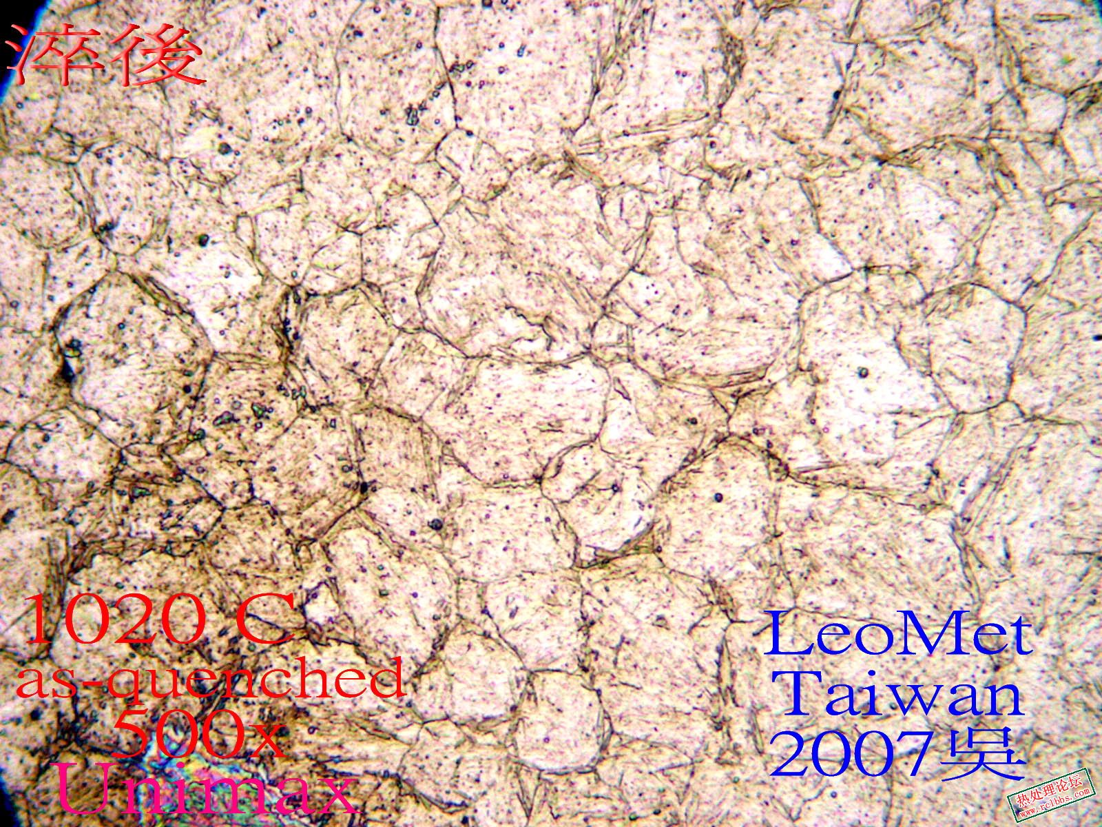

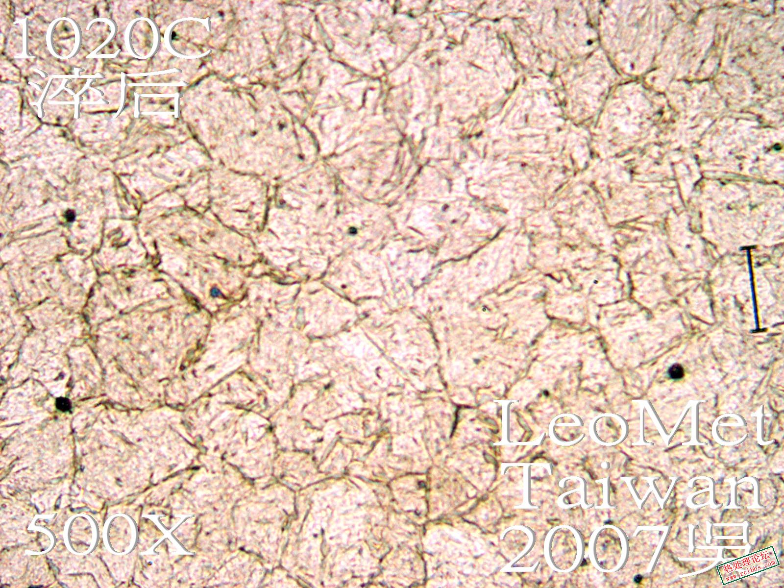

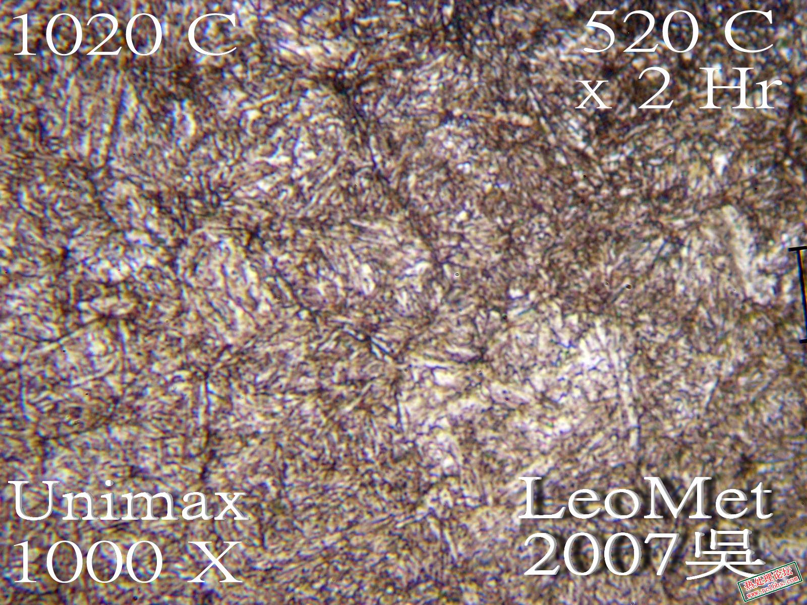

给做模具鋼 金相檢驗的同行參考觀摩.
ASSAB Unimax 等級較 H13 高一奌.
淬后未回火浸蝕時間要很長. 1000X相片中 麻奌是未固溶的 Carbide 微粒.
[ 本帖最后由 leomet 于 2008-4-6 16:36 编辑 ]

请问吴老师,未固溶的 Carbide 微粒与析出的Carbide 微粒在金相有什么区别???

请问:淬火金相组织是气淬还是油淬得到的?淬火方式冷却速度的不同,淬火组织也是有区别的.

淬火金相组织是气淬还是油淬得到的?
Ans. 真空氣淬
