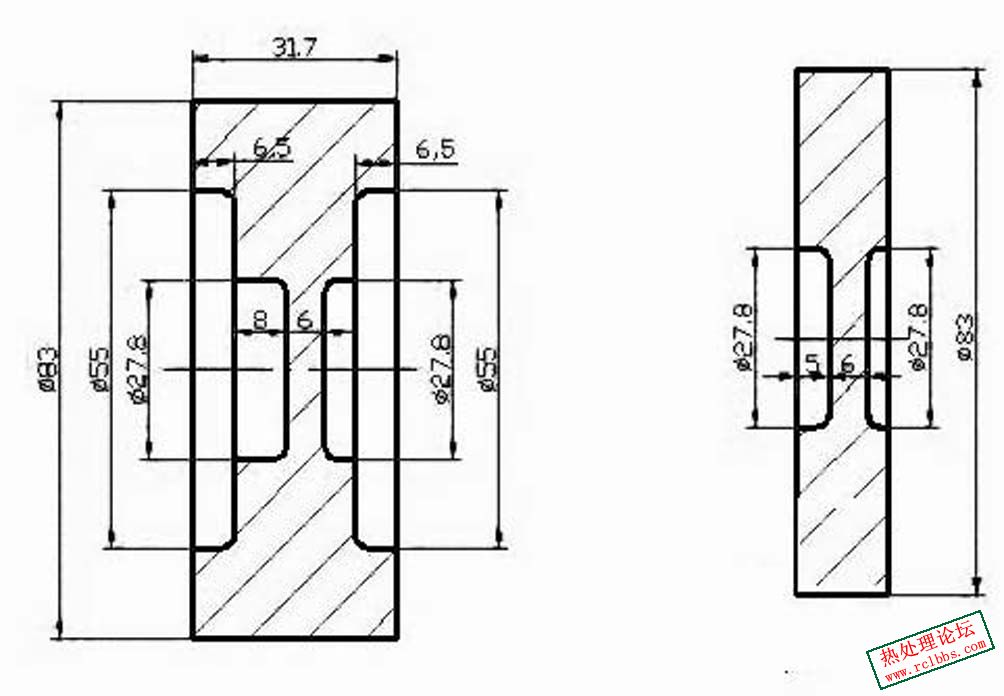

该材料要求等温退火工艺,最后硬度要求163-197HB,该怎么做合适,望高手指教!其两种工件如图所示。

补充一下,右边的那个厚14.1mm个!打算装炉量200Kg,采用连续式等温退火线!装炉方式采用整齐排列式装于料筐中。忘各位师父指教!我自己想的工艺是880保温30到40分钟,4分钟降到660保温120分钟,在采用约15分钟冷却到300度,出炉空冷,或者油冷或者水冷,不知道这样能不能达到要求。请求高手志愿指教,谢谢了!

1  你采用的工艺值得商榷,加热温度偏低,等温保温时间2h不够。
2  既然是连续炉,装料时不要密排,这样对于冷却不利。
3  4分钟能冷到660℃已经很快了,一定不是用热风的,注意会出粒贝。
4  等温后不必采用油冷或水冷,不知道你是为了流转快还是有别的想法。

恩好的  谢谢指教了  哪如果温度采用900或者920呢
冷却是采用速冷室  至于最后我考虑了还是空冷的好  加热时间应该多少合适  保温时间应该多少合适  有每哟合适的工艺 让我参考一下呢  谢谢了

1  你采用的工艺值得商榷,加热温度偏低,等温保温时间2h不够。(一般地说选择退火的温度要比后续工艺的温度要高一点.等温保温时间2.5小时).
2  既然是连续炉,装料时不要密排,这样对于冷却不利。(一定要注意).
3  4分钟能冷到660℃已经很快了,一定不是用热风的,注意会出粒贝。(冷到660℃一般需要7~8分钟).
4  等温后不必采用油冷或水冷,不知道你是为了流转快还是有别的想法。(不可取!采用油冷或水冷都会增加应力).

高温温度950   加热120分钟  冷却4分钟到600   等温温度600    保温200分钟   出炉吹风或空冷
