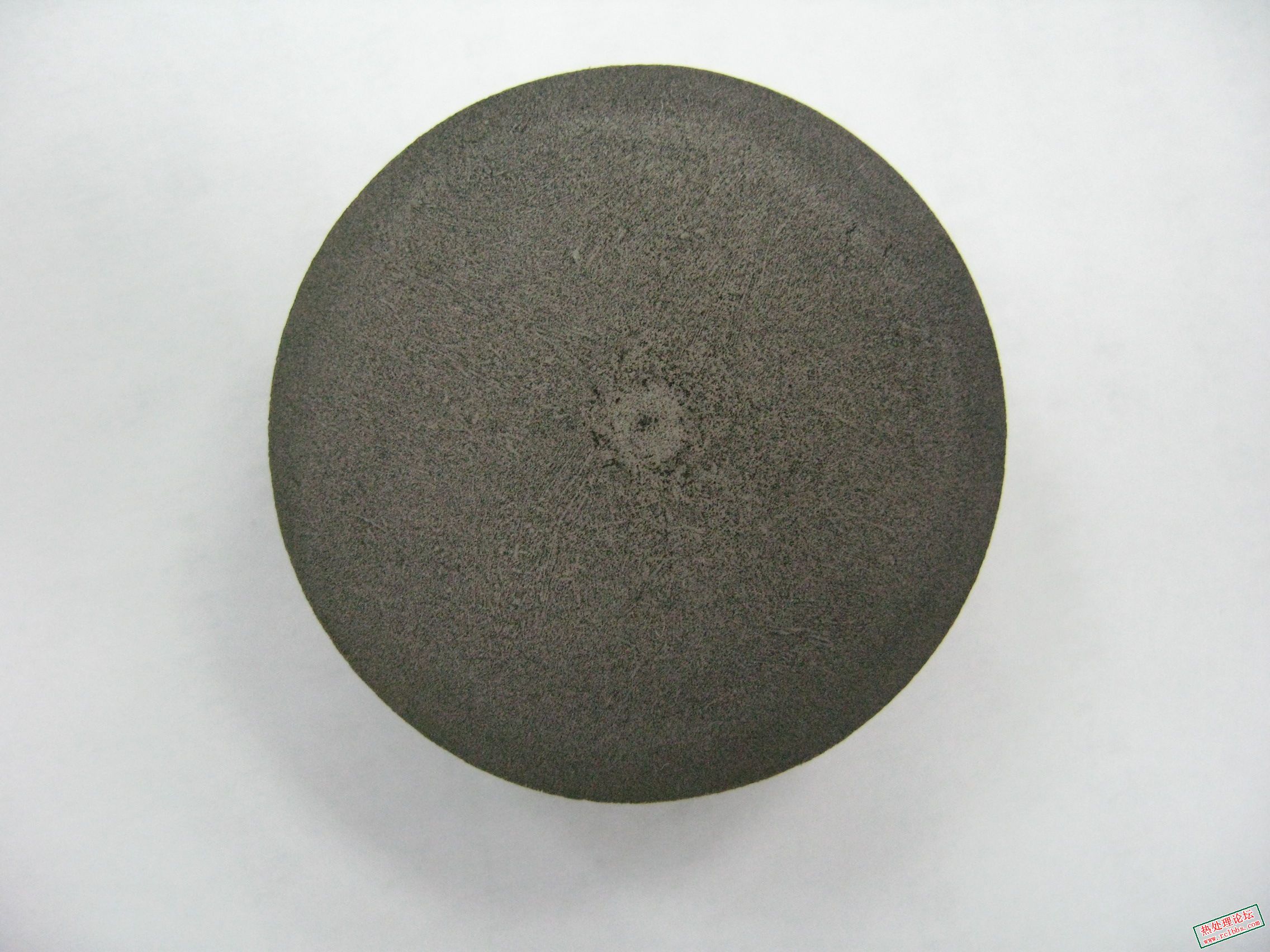

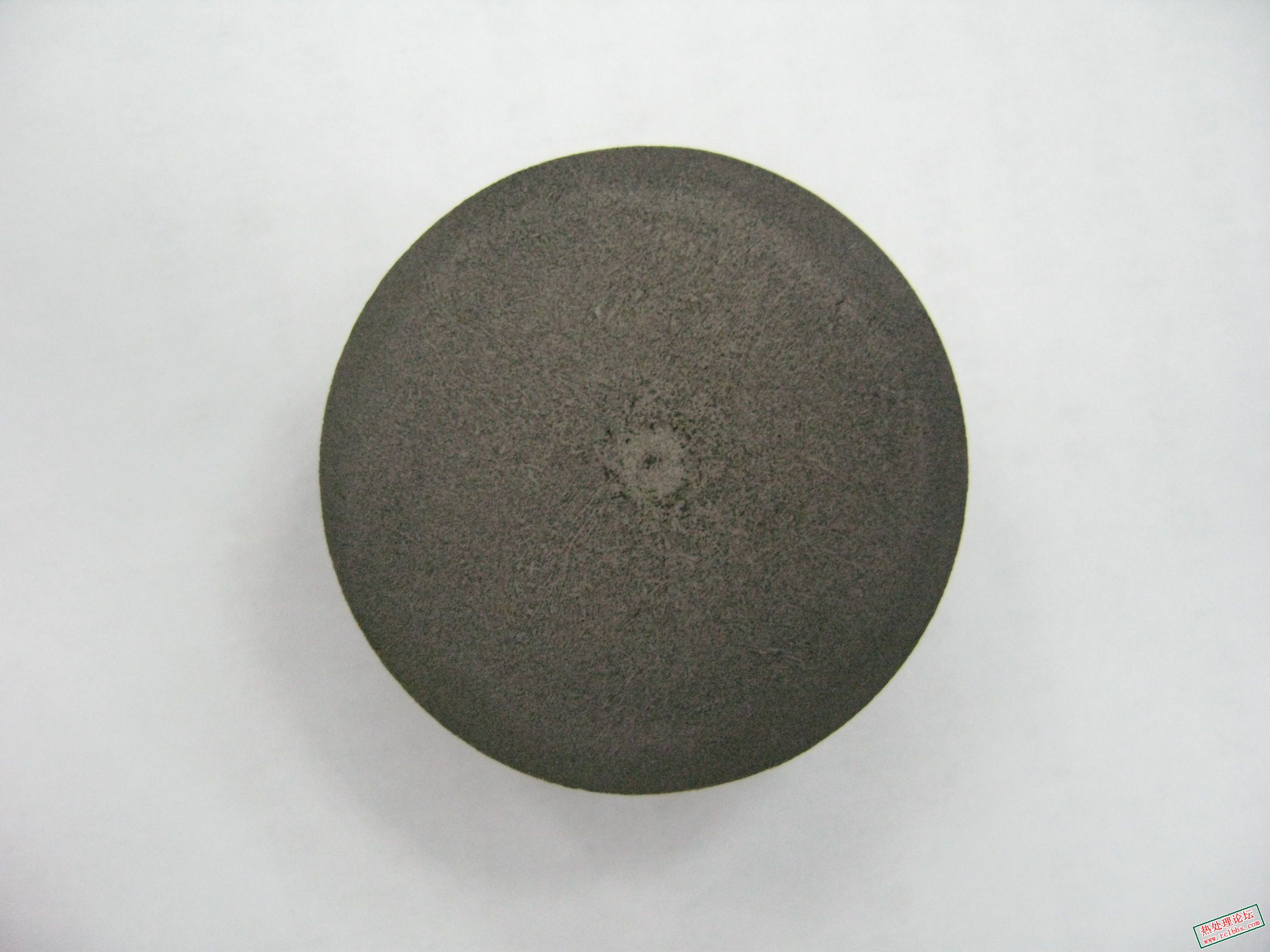

照片中是钢材宏观组织的照片(钢材含碳量约0.44%),大家看看有没有异常?钢材中间的是什么?怎么形成的?钢材锻造压缩比在7S以上
[ 本帖最后由 liyi911 于 2008-4-13 18:14 编辑 ]
钢材外径37.96mm
钢材外径37.96mm
发表于 2008-4-6 15:50:01 | 显示全部楼层
楼主的相片不是很清晰阿

发表于 2008-4-6 16:02:39 | 显示全部楼层
回复 #1 liyi911 的帖子
照相時, 旁邊放個比例尺. 別人才知道大小.

 楼主| 发表于 2008-4-6 16:37:05 | 显示全部楼层
这样的照片还不清楚?可以把照片另存为放大了看的。另外钢材外径约38mm。

发表于 2008-4-6 17:46:38 | 显示全部楼层
回复 #1 liyi911 的帖子
連鑄時中心最後凝固, C/合金/雜質元素濃度 中心最高. 稱為中心偏析---書上說的, Not me.

 楼主| 发表于 2008-4-7 14:33:06 | 显示全部楼层
我们最终判定产品合格,谢谢各位的讨论!

发表于 2008-4-9 21:47:16 | 显示全部楼层
中心疏松,但我没有评级图,不知道是几级。

发表于 2008-4-13 12:31:17 | 显示全部楼层
中心疏松,2级,属于正常组织。
发表于 2008-5-15 19:20:08 | 显示全部楼层
回复 1# 的帖子
中心输送(疏松),我看还有锭形偏析
