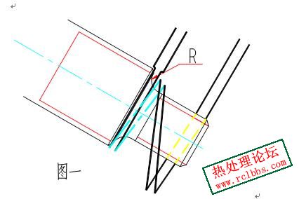

对于螺旋主动锥齿轮螺纹(螺纹直径≥16mm)在回火时,首先应预热4-7秒,使R弧处达到退火温度(700℃左右)然后停止加热,4-7秒后再加热使整个螺纹部达到温度(700℃左右)。回完火后把螺纹立刻插入耐火纤维中保温1小时后空冷,避免由于别的原因造成的硬度不均。螺纹在回火时,一定要预热防止因快速加热而造成缺陷。高频回火的关键是感应线圈的制作(如图1)。线圈为一圈半左右,靠近R弧处为一整圈,为提高此处热效率线圈需捏扁,回火时距离螺纹及倒角处较小,后面较大。回火效率较高2件/分。一般件回火后表面硬度为35-44.5HRC之间(要求回火硬度低于32HRC,不宜用高频回火)。同件回火硬度差为三个HRC单位。
