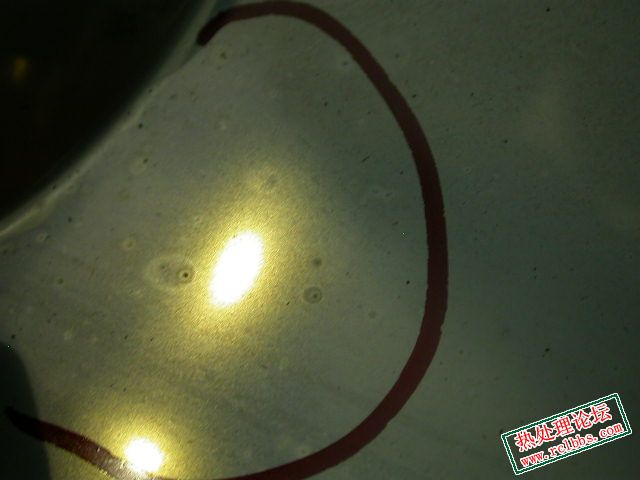

如附件所示,在模具的抛光面出现黑色的斑点.
处理工序:清洗( 用镁砂可隆药水,对工件没有腐蚀性)----清洗后工件表面没有油污和锈斑----装筐入炉.
渗剂:氨气和甲醇.分解率是百分之30左右,软氮化温度为500度.
请各位高手分析出现斑点的原因.谢谢.

回复 #3 霍大侠 的帖子
谢谢,提供建议.
材料是NAK80确切无疑.
是没有抛光时,用肉眼就可以看到这些黑色的斑点.
模具已经交客,无法看到材料的组织如何.
[ 本帖最后由 shenfuhai 于 2008-4-8 18:41 编辑 ]

沈工:
斑点实为油迹或污物,虽然氮化前已作了很好的清洗(即可排除清洗的问题)。
出现此情况是因为炉子脏,原残留的油污会洒在工件上而形成照片所见的斑点。
还是以前那台小氮化炉吧,平时注意不能用来作油钢的回火,否则会使氮化时产生如此现象。
油水混淬 + 5 感谢支持!

许工:客户的工件很大,使用的是大氮化炉;我也怀疑是油污,可是这是我亲自在现场看者操作的,工件清洗后都用酒精擦过;难道是运送过程中溅上了油点??----也有可能!
   另外,原来涉外的同事判断是锈迹没有清理干净;关于这点,我作过实验,已经排除了是锈迹的原因.

在抛光的过程中,氮化层没有剥落,反而是部分斑点无法清楚;或者说可能是模面受到污点的影响,产生了软点.仅仅是猜测.

我感觉是设备的原因,有时候如果甲醇直接直接滴到工件上了就容易出现这样的斑痕

谢谢,可能与工件装框时模面部分向上有关系.
