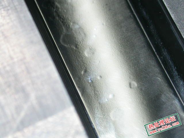

如附件图片所表示:
NAK80在500度软氮化后,抛光时出现斑点和剥落。
请高手们指点分析出现的原因。谢谢。

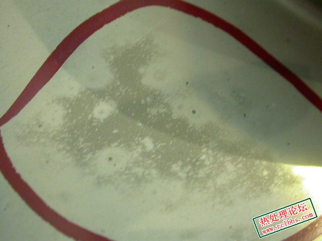

请问一下零件软氮化之前的表面状态如何?
发表于 2008-4-8 09:33:31 | 显示全部楼层
看第二张照片,感觉零件原来的表面状态就是这样,而不是软氮化后的剥落

 楼主| 发表于 2008-4-8 18:29:07 | 显示全部楼层
回复 #3 percyling 的帖子
原来的模具面已经抛光.是镜面级的抛光度.
签到天数: 1505 天
 楼主| 发表于 2008-4-8 18:31:11 | 显示全部楼层
回复 #3 percyling 的帖子
第二张图片原来的抛光度就比较低,不如第一张;可是氮化后就出现了如图片的样子.

发表于 2008-4-10 20:52:18 | 显示全部楼层
楼主,有没有从金相角度观察一下缺陷的组织。?
有一种说法:工件表面脱碳严重,氮化后存在鱼骨状氮化物,表面很脆,易剥落。

 楼主| 发表于 2008-4-11 18:51:23 | 显示全部楼层
回复 6# 的帖子
谢谢,提供建议.
客户的工件,不能破坏检测,无法得知模具组织的实际情况.
所拍的图片,在氮化前已经粗加工和精抛,即使原来有脱碳层,早已加工掉了.
另外,材质是NAK80,含碳在百分之0.15左右,所以应该和有无脱碳无关.
