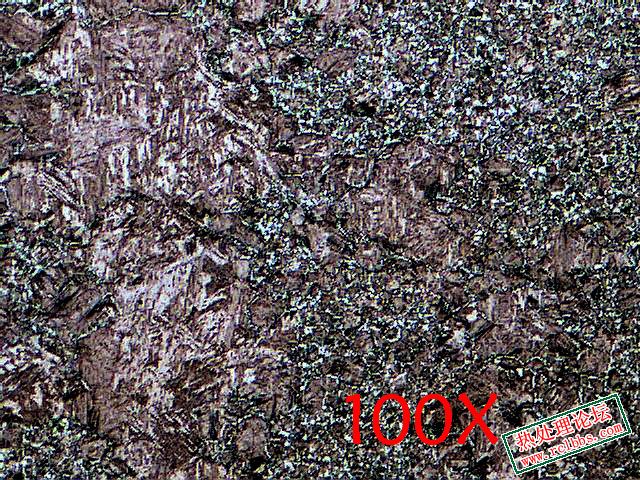

20Cr渗碳淬火心部组织,形成这种组织的原因是淬火温度过高还是渗碳温度过高?由于产品不是本公司热处理,不知道具体的热处理工艺.

图1有严重混晶,局部组织粗大,说明原材料有带状或组织过热;

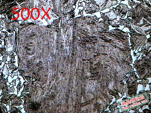

图2为低M+沿晶网状F,少量F呈针状沿晶析出,证实存在过热且在降温时所致。

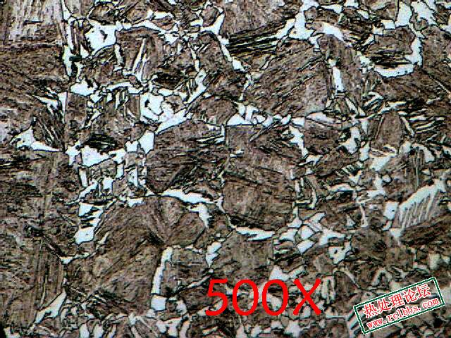

图3为异常粗大晶粒,晶粒内灰白为低M,但M不是很粗,说明淬火温度不是很高。
简析:
产品有过热现象,淬火温度低,导致网状F析出;三张图中看不到屈氏体组织,咬定淬透性差证据不足(尽管20Cr的淬透性不高)。另外就这一心部组织推断,心部硬度也不会太低,约30-35HRC

白色的是铁素体,但第三张图中间那块怎么可能是铁素体,应该是低碳马氏体,我以前做的试样心部组织与第二张图差不多,铁素体与马氏体分布比较均匀,这次突然碰到这种组织有点不明白怎么来的,铁素体量也不少,淬火温度应该不会太高,大块状的马氏体是淬火冷速快形成?

依我们的生产经验,第二张图估计应该在距离表面5mm左右。若零件尺寸大于临界淬透尺寸,则心部的组织为块状铁素体+珠光体。表面为马氏体,过渡区域为马氏体、(网状铁素体、块状铁素体)、珠光体的混合物,依距表面的距离的远近组织组成物发生变化,主要是铁素体由网状向块状过渡。

产品厚度5毫米,渗层深0.9毫米.三张图均为心部组织,第二三图为图1局部放大,应该不存在淬透性差的问题.我认为13楼的分析很有道理.
再请教一个问题:像图1中的组织能否判定不合格?魏氏组织100倍不是很明显,像这种混晶要根据什么标准来评判?

用苦味酸查一下淬火晶粒来判断(从图3推断局部在4级左右)

3  组织状态:低碳马氏体(板条状马氏体)+游离铁素体+托氏体(屈氏体),板条粗大是由于毛坯中混晶对应的粗晶位置。也可以理解为组织遗传 。
