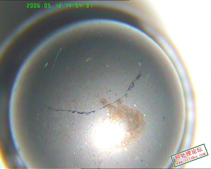

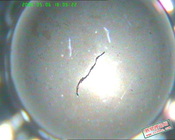

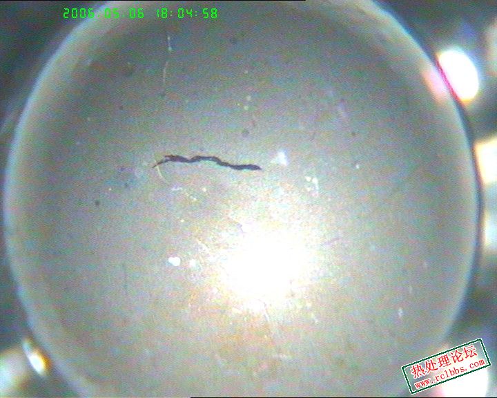

公司最近新到了一批∮11.112mm的钢球,经冷酸洗发现20%表面有裂纹,
硬度集中在65~66HRC之间,金相组织>5级,能否确定其为淬火裂纹?

经过金相检验方可以确定.还有以下原因可能形成裂纹.
1.回火不充分应力大,酸洗后应力释放.
2.磨削后未去应力,或磨削工艺不规范.
3.组织有缺陷.

从裂纹形态看,初步认定为钢球磨制时的折叠,不像过热组织等原因。
更准确的原因需要金相分析、失效分析来确定!

从裂纹形态来看,应该是折叠裂纹。你所说的金相组织大于5级,指的是裂纹的两侧还是其他部位?

看裂纹的形态应该以前存在,不像是淬火裂纹,检测一下金相组织综合分析一下

经检测未发现裂纹边缘有脱碳现象
