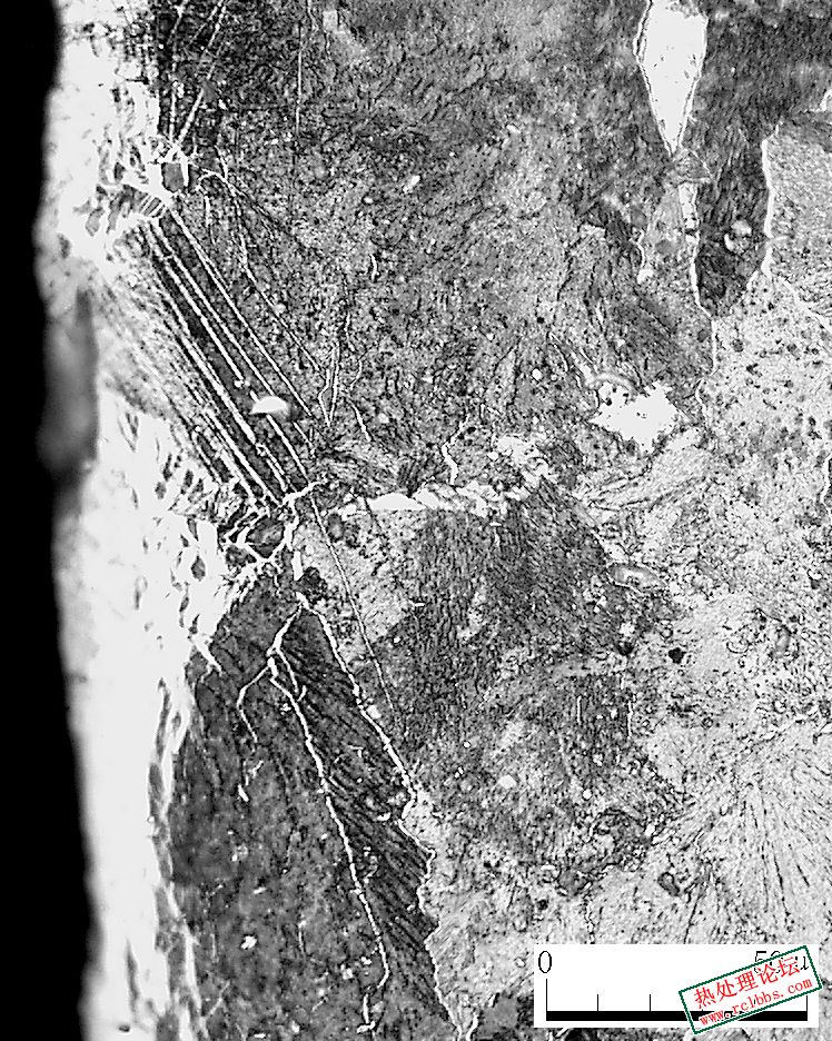

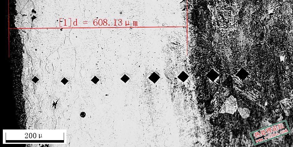

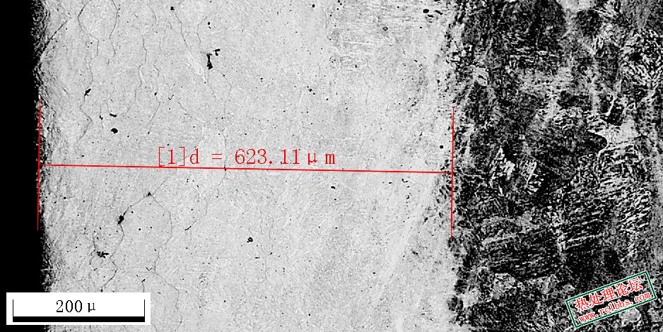

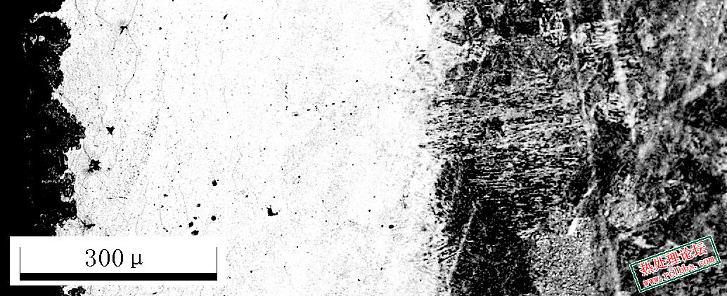

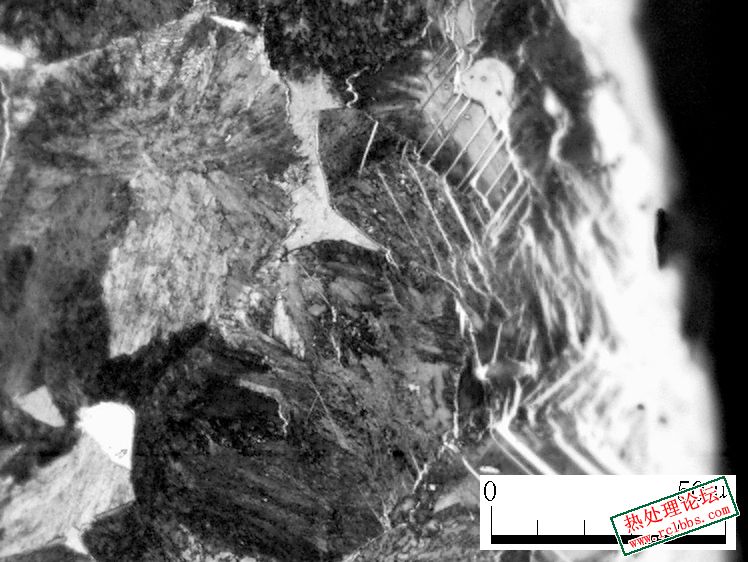

38CrMoAl渗氮层
[ 本帖最后由 wujunfeng610 于 2008-12-2 18:50 编辑 ]
调质氮化
调质氮化
调质氮化
调质氮化
正火氮化
正火氮化

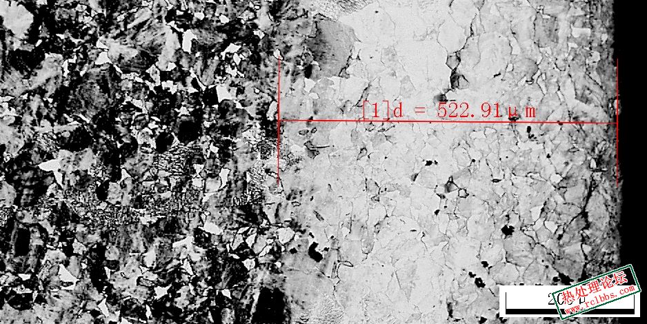

2硫酸铜显示
2硫酸铜显示

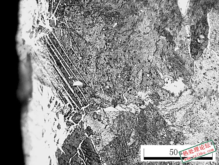

4%硝酸酒精腐蚀
4%硝酸酒精腐蚀
4%硝酸酒精腐蚀 正火+氮化
4%硝酸酒精腐蚀 正火+氮化
4%硝酸酒精腐蚀 正火+氮化
4%硝酸酒精腐蚀 正火+氮化

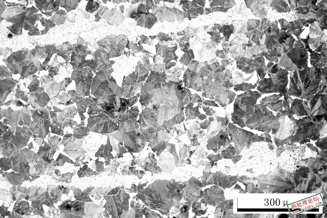

原材料偏析,正火态
原材料偏析,正火态

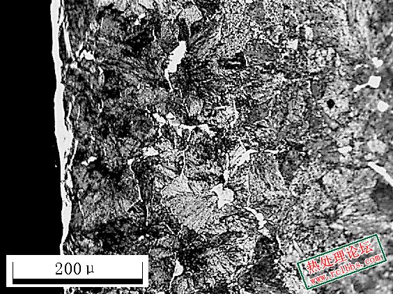

白层
白层

1. 照相水平不輸我喔!  边緣如有保護更好.
2. 何不照彩色的?

前几张的氮化层那么深,应该不是软氮化搞的吧?后几张才像是软氮化的合化物层.

氮化层深差那么多,是不同的试样还是腐蚀剂的原因.
签到天数: 225 天
 楼主| 发表于 2008-5-27 17:41:45 | 显示全部楼层
试样不同,状态也不同,可以从照片中看出来
发表于 2008-5-27 17:53:13 | 显示全部楼层
能知道渗氮层是什么组织吗?
签到天数: 225 天
 楼主| 发表于 2008-5-27 20:08:40 | 显示全部楼层
回复 6# 的帖子
显示组织需要用硝酸酒精或其他腐蚀剂

发表于 2012-6-30 06:06:24 | 显示全部楼层
wujunfeng610 发表于 2008-5-27 20:08
显示组织需要用硝酸酒精或其他腐蚀剂
是不是蓝色晶体那个硫酸铜,2硫酸铜是怎么配的?谢谢。
发表于 2012-6-30 12:52:11 | 显示全部楼层
wujunfeng610 发表于 2012-6-30 07:34
是蓝色晶体硫酸铜  水+盐酸+硫酸铜
不好意思确实没用过,能具体讲讲比例吗?谢谢!
