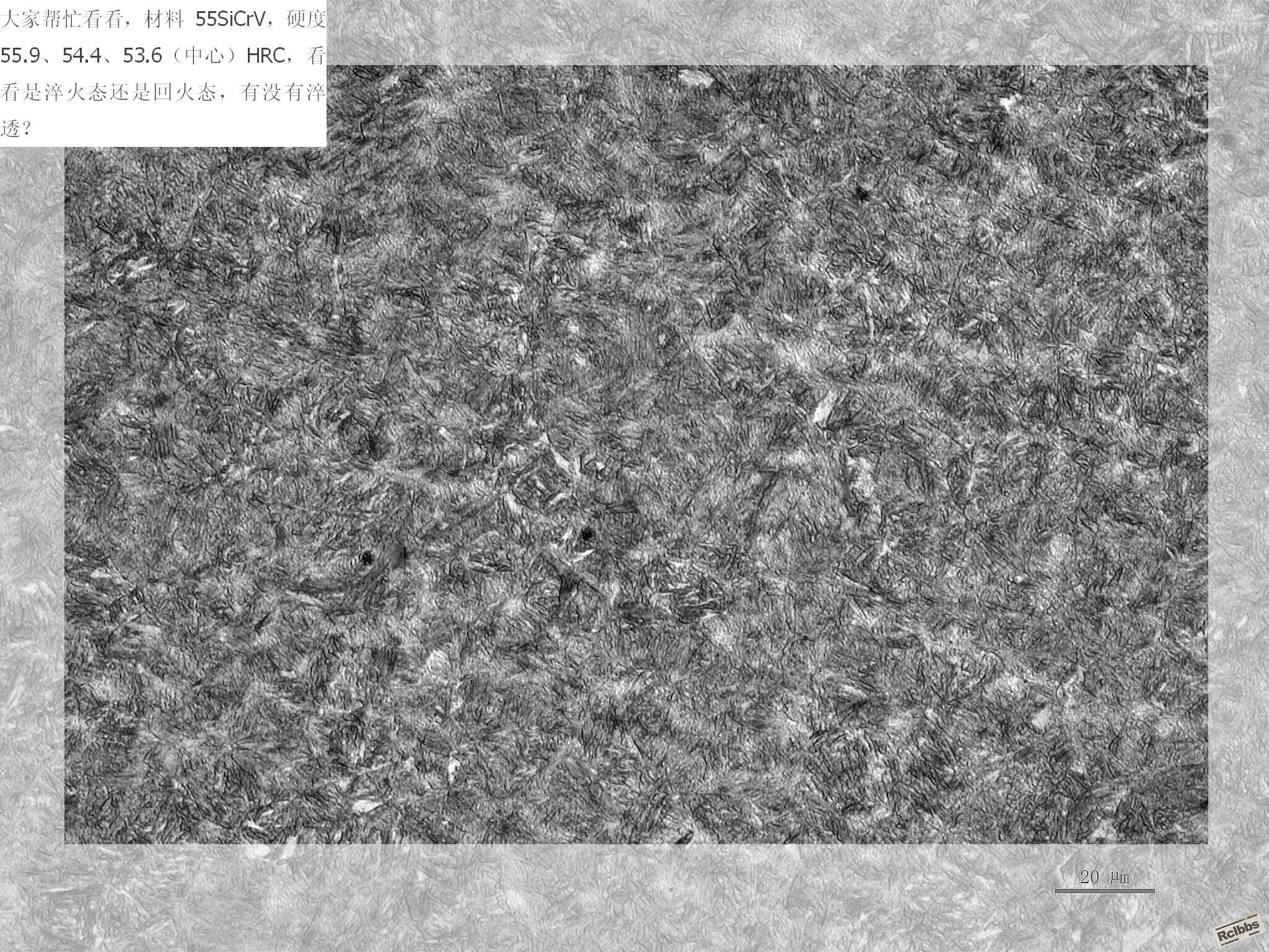

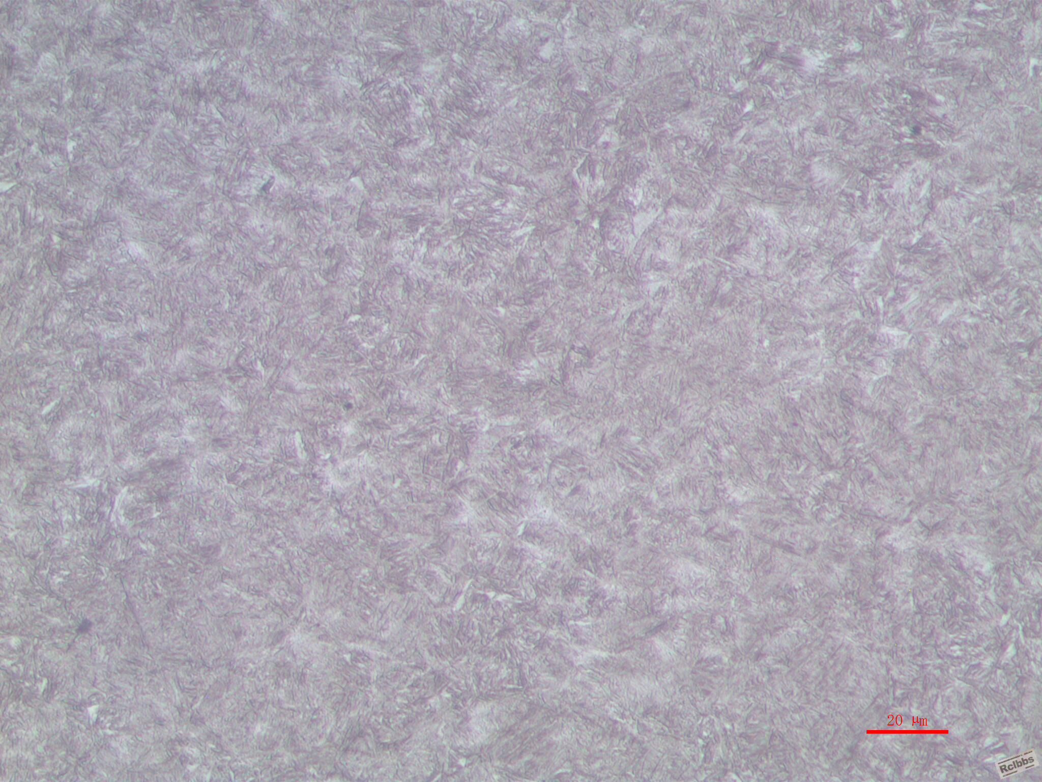

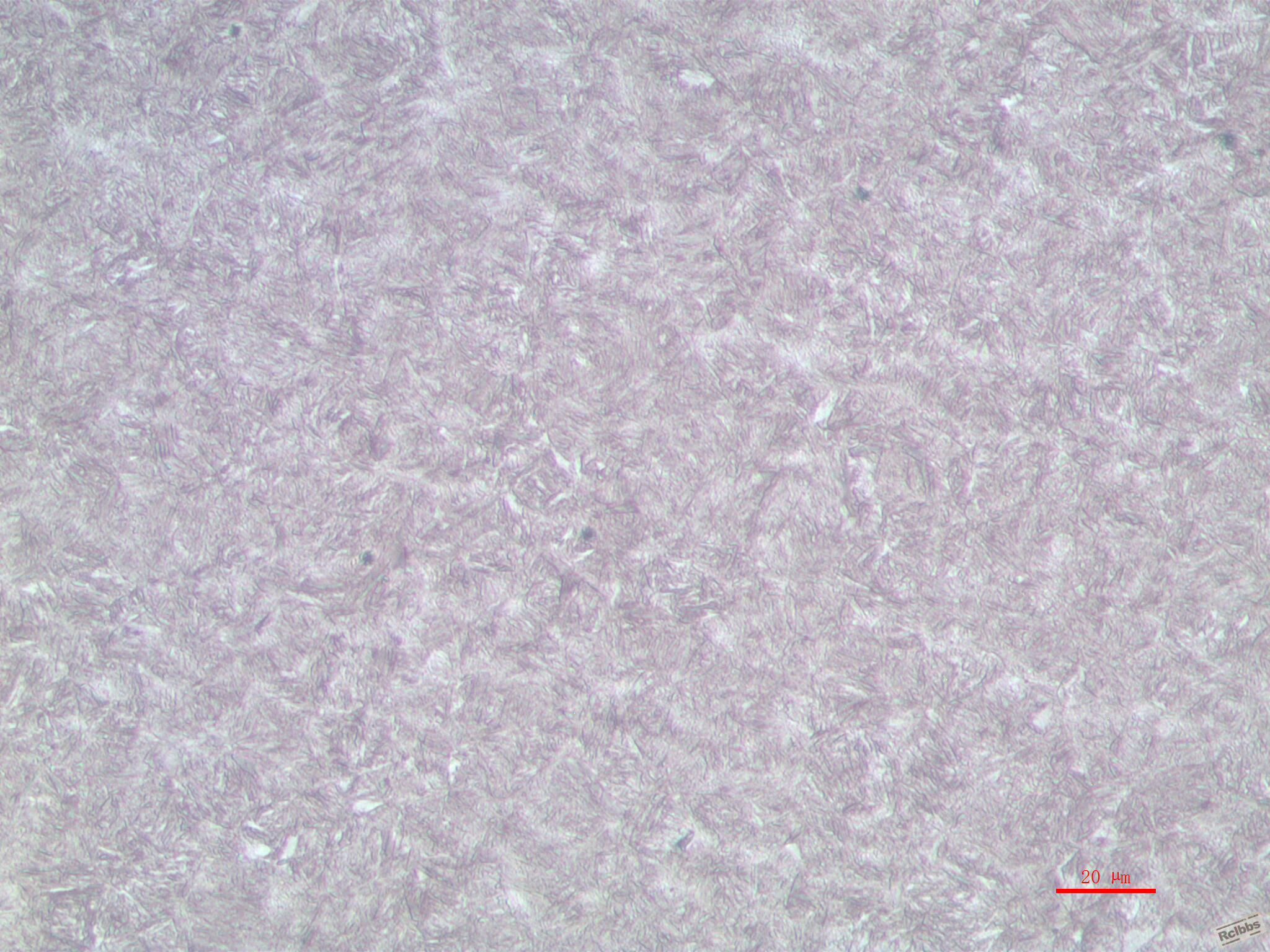

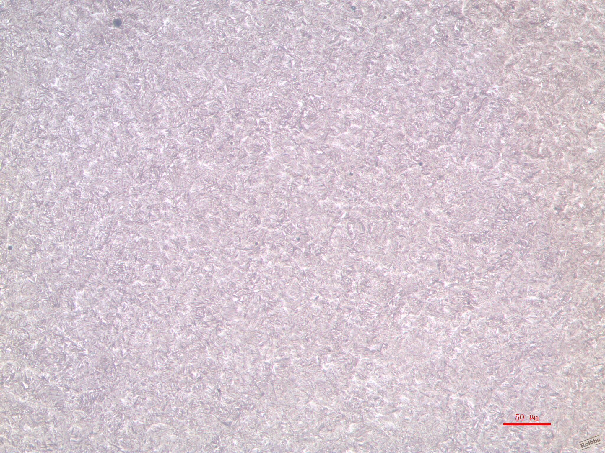

大家帮忙看看,材料55SiCrV,硬度55.9、54.4、53.6(中心)HRC,看看是淬火态还是回火态,有没有淬透?

粒贝组织

 楼主| 发表于 2015-6-16 13:34:20 | 显示全部楼层
谢谢,看来是冷却速度不够。另外请问照片怎么处理的,用什么软件,把照片处理的很清楚。

发表于 2015-6-16 18:30:47 | 显示全部楼层
看不清,建议加长浸蚀时间-------------------------------------

发表于 2015-6-16 18:44:49 | 显示全部楼层
从金相上看像是回过火的!
发表于 2015-6-16 20:13:46 | 显示全部楼层
从金相照片结合硬度数值来看,是淬火过后经过回火的下贝氏体组织,零星的白色区域为铁素体,因此没有完全的淬透。
签到天数: 128 天
发表于 2015-6-16 21:16:11 | 显示全部楼层
Photoshop处理

发表于 2015-6-17 12:20:26 | 显示全部楼层
未淬透,已回火:hug::hug::hug::hug:

签到天数: 10 天
 楼主| 发表于 2015-6-18 08:11:53 | 显示全部楼层
fengyonghe 发表于 2015-6-17 22:06
这些照片在拍照时显微镜的孔径光阑太大就是这种拍照结果,孔径光阑调在3-5                                ...
谢谢,平时不注意这些参数,我去调调看。
签到天数: 10 天
 楼主| 发表于 2015-6-18 08:14:40 | 显示全部楼层
zelda 发表于 2015-6-16 20:13
从金相照片结合硬度数值来看,是淬火过后经过回火的下贝氏体组织,零星的白色区域为铁素体,因此没有完全的 ...
谢谢,我也觉得是回过火的,可车间坚持说没回火。
发表于 2015-7-2 14:48:31 | 显示全部楼层
淬火没回火和回火最大的区别是什么

签到天数: 128 天
发表于 2015-7-2 21:38:16 | 显示全部楼层
congcongck062 发表于 2015-7-2 14:48
淬火没回火和回火最大的区别是什么
贝氏体组织回火没回火很难区分
