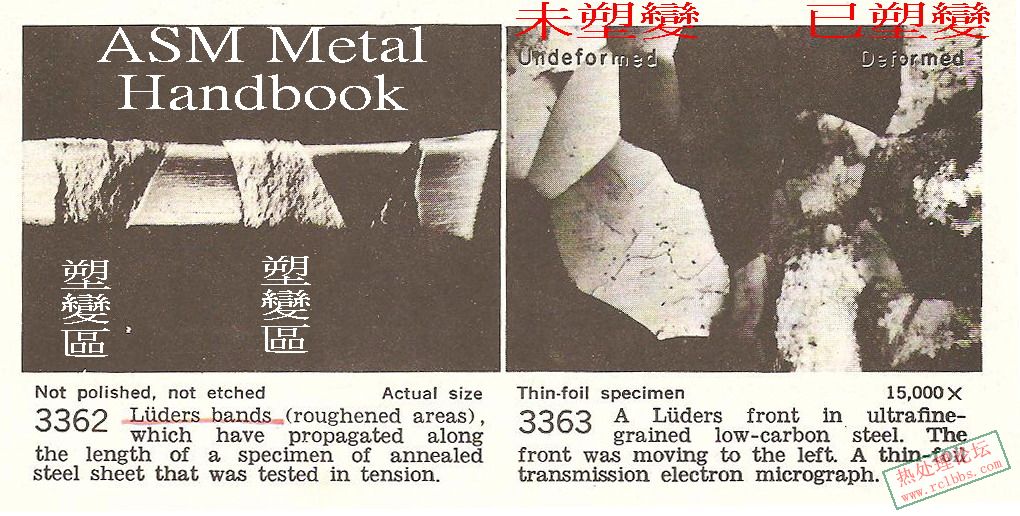

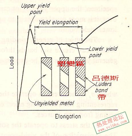

发表于 2008-4-13 10:20:30 | 显示全部楼层
回复 2# 的帖子
回答得很好, 送上補充圖片資料.
西諺有云: 一張图勝过一千字的描述.
A single picture worths a thousand words.
所以我都是貼图取代文字. 另一原因是,
I am a man of few words.
[ 本帖最后由 leomet 于 2008-4-14 22:17 编辑 ]
