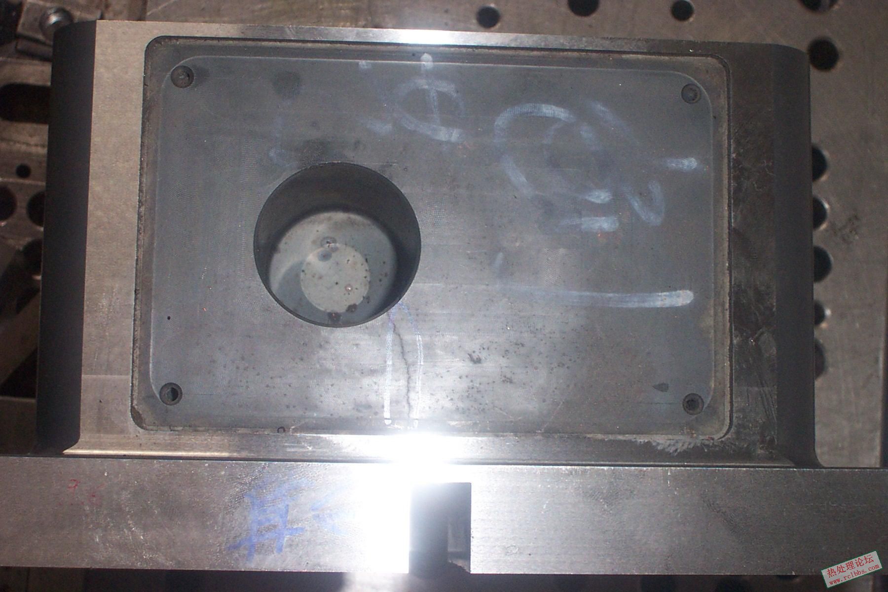

模具材料DC53;要求硬度HRC58--62;模具规格:400×320×120(MM)
如此设计加工成型的模具,真空气淬开裂了,
试问:热处理加工和原来模具设计的责任各占多少?/

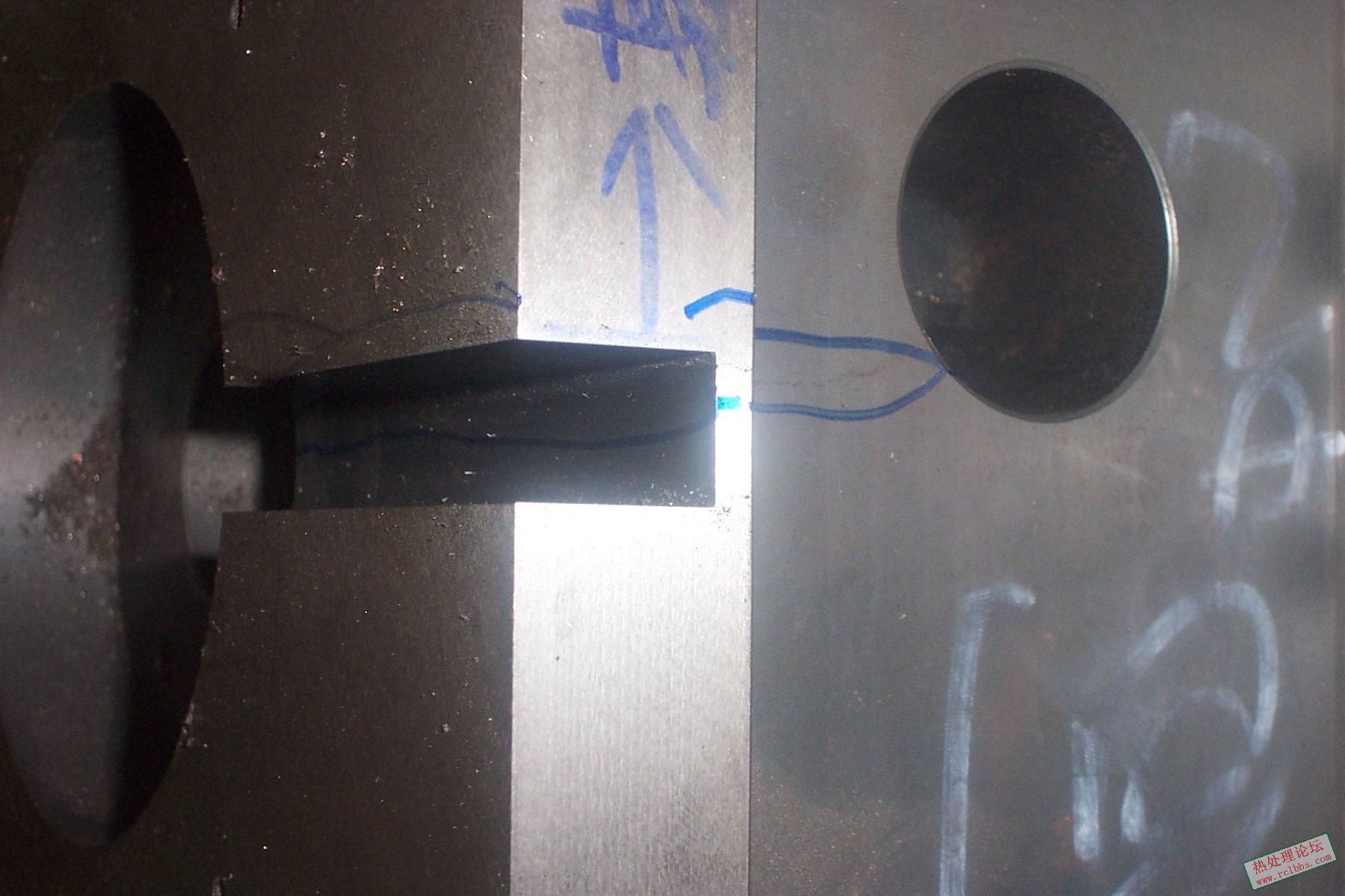

照片看不清楚。
    如果裂纹起源于尖角——模具装炉时应考虑局部冷却过快问题的影响,可在凹槽处塞一垫块,以缓解此处的冷却速度;
    如起源于凹槽侧面——材料在处理前就可能存在着裂纹;
发表于 2008-4-11 21:13:41 | 显示全部楼层

提供的图片不太清楚.裂纹起源于凹槽的直角位置.贯穿整个凹槽.
采用的处理方式: 真空处理,
淬火温度: 1030度;淬火气体压力:7巴;
所以,真空炉处理要使同一模具不同位置,淬成不同的硬度;操作起来的很困难;
我比较赞同SHAoD的方法,以前也曾经实验过,虽然不能保证模具一定不开裂,但是还是有预防作用.
另外我还有些疑问:这个淬火后现场的人员没有发现,等客户加工时才发现,那么这个裂纹是否在回火后吹冷的过程中形成的?请各位各述己见,谢谢.
