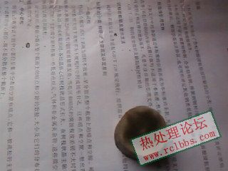

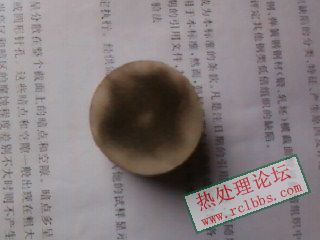

今天检验 用硝酸10ml,盐酸100ml,水100ml在60-70℃中腐蚀6MIN
奥氏体不锈钢1Cr18Ni9Ti  直径30MM   发现样件呈现如图情况
请各位高手分析一下  是什么缺陷还是正常,有缺陷那会是什么缺陷?
发表于 2008-4-16 12:45:10 | 显示全部楼层
怎么不能放大呀,现在是无法观测里面的情况

发表于 2008-4-16 13:32:21 | 显示全部楼层
建议楼主重新上传附件。

发表于 2008-7-10 18:59:35 | 显示全部楼层
最好放大,估计没什么缺陷,可以看看中心为什么这么浅
发表于 2008-7-12 12:47:13 | 显示全部楼层
什么都看不清,只看到颜色不同。
