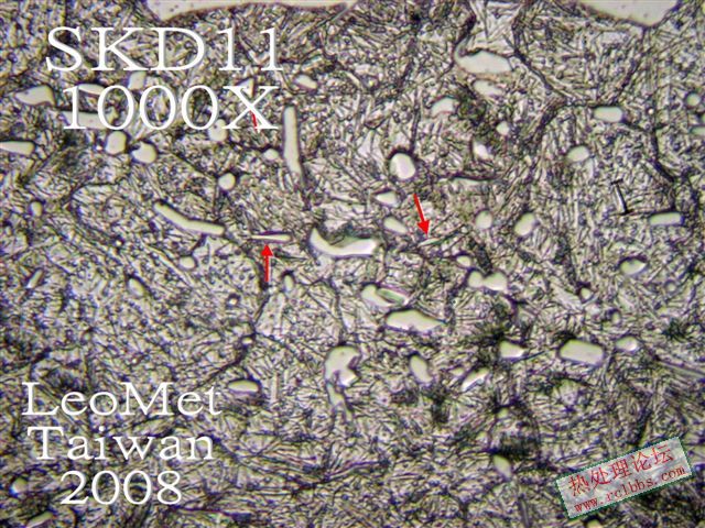

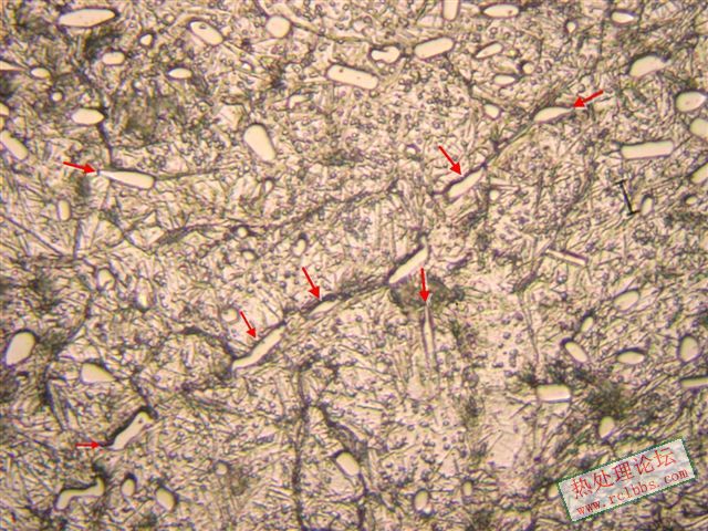

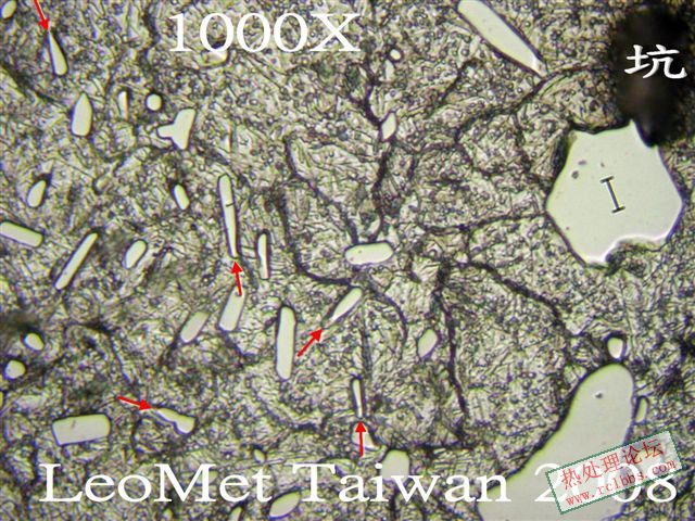

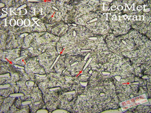

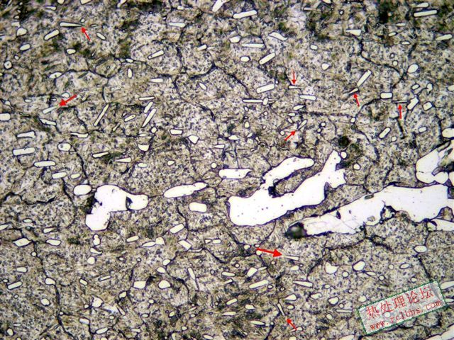

有尖角的刀刃狀碳化物 (carbide blade) 為微裂的起源奌的潛在位置 (potential microcrack initiation sites), 是韌性低劣的主要原因. 這些不良的碳化物 (注意有些有方向性) 是終鍛溫度太高 + 冷速太慢 的結果. 一旦出現, 很難以热處理方法消除. 只能拿去用在只要求耐磨, 不要求韌性的場合.
基体中的"乱針"為馬氏体, 其底襯則為殘奧.
