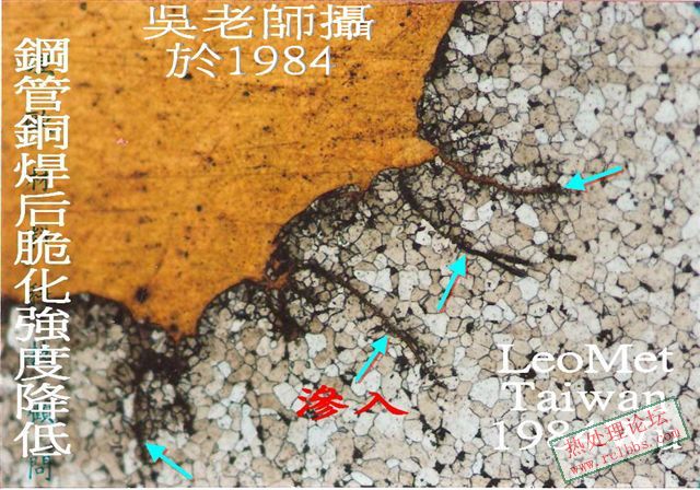

鋼管銅焊金相,

发表于 2008-4-13 22:43:48 | 显示全部楼层
铜渗入一般是沿晶,照片上怎么是穿晶的?
难道是原来就有小裂纹,液态铜流入?
熔合线上看似还有增碳迹象,钎焊? 铜焊?
还望先生能够解惑......

 楼主| 发表于 2008-4-14 10:59:53 | 显示全部楼层
回复 2# 的帖子
我找另一張放大倍率較高者 再說.
如沒記錯的話, 這是腳踏車鋼管的銅焊, 孔與管稍有干涉量, 需施力壓入, 造成孔圓周有拉應力存在, 燒焊時銅就從這些地方滲入, 降低了強度. 業者廠內測降服強度不足, 送到我單位找原因. 當年, 台湾是腳踏車生產王國. 現在早以被大陸取代了.
