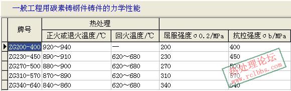

发表于 2008-4-14 11:37:12 | 显示全部楼层
我查了下资料,也来凑个热闹
230-450两个数字的解释见图
[localimg=400,125]1[/localimg]
发表于 2008-4-14 11:38:37 | 显示全部楼层
我查了下资料,也来凑个热闹
牌号:    ZG230-450
热处理|正火或退火温度/℃:    890~910
热处理|回火温度/℃:    620~680
力学性能,最小值|屈服强度σ0.2/MPa:    230
力学性能,最小值|抗拉强度σb/MPa:    450
力学性能,最小值|伸长率δ5(%):    22
力学性能,最小值|断面收缩率ψ(%):    23
力学性能,最小值|冲击吸收功AKV/J:    25
力学性能,最小值|冲击韧度aK/(J/cm^2):    —
