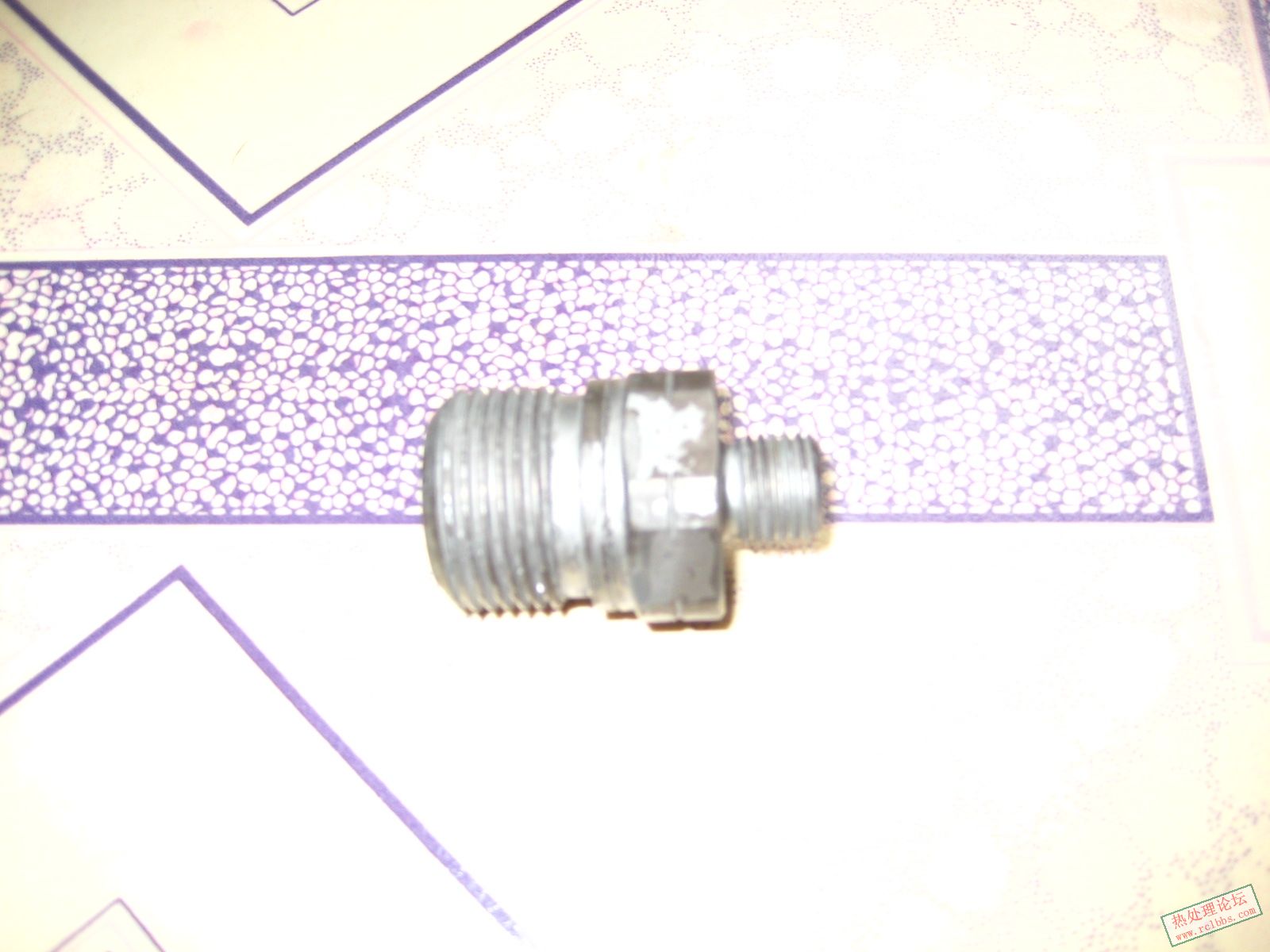

我想请教一下各位专家,我们公司的一种产品,具体是;20#经渗碳淬火后表面起皮影响外观质量,工艺:三区温度分别是930,930,900,碳势1.2%(1165MV左右),甲醇+二甲苯.

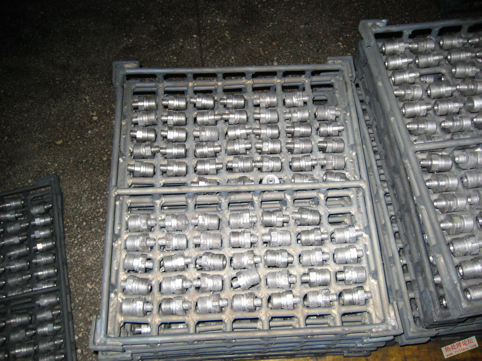

发表于 2008-5-28 17:14:13 | 显示全部楼层
