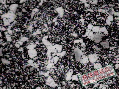

4月13日检查Gcr15原钢材厂退火金相组织,组织异样,麻烦大家看看是怎么回事啊!

请先检查一下取样方式和制样方法.
 楼主| 发表于 2008-4-15 14:23:08 | 显示全部楼层
按正常的方式做的,取样在断裂处。(在冷拔拉丝时产生断裂,断口褶文很多)

发表于 2008-4-15 16:55:38 | 显示全部楼层
回复 1# 的帖子
最好顯示橫断面, 縱断面, 放大倍率.
发表于 2008-4-15 19:56:02 | 显示全部楼层
游离铁素体+马氏体...

发表于 2008-4-15 19:58:27 | 显示全部楼层
回复 1# 的帖子
尽快退货,不是自己补充退火!
发表于 2008-4-15 20:01:58 | 显示全部楼层
退火没退好!!!!!

回复 1# 的帖子
由于退火前钢组织的不均匀性和热处理工艺条件的影响,退火后将得到不同分布形态的珠光体组织。
GCr15理想的退火组织应为均匀分布的小球状珠光体及少量的粒状碳化物。
发表于 2008-4-15 20:29:37 | 显示全部楼层
白色是什么东西?
马氏体or奥氏体?经过球化退货,不可能。
铁素体?过共析钢也不会呀?
不会是混料了吧?
发表于 2008-4-15 20:59:31 | 显示全部楼层
回复 9# 的帖子
很可能是混料,怎么看都感觉是亚共析钢的球化退火组织

发表于 2008-4-16 08:38:42 | 显示全部楼层
我认为球化还可以,只是这铁素体不知是怎么回事,如果是中碳钢也不至于会断,出现断裂可能另外有原因.
 楼主| 发表于 2008-4-16 15:38:24 | 显示全部楼层
经淬回火后,看马氏体组织异常,没有明显的黑白区分

发表于 2008-4-16 21:51:11 | 显示全部楼层
看组织好象是脱碳了。
发表于 2008-4-16 22:06:02 | 显示全部楼层
这个照片有问题,不像GCr15的退火组织:球状珠光体及少量的粒状碳化物。
 楼主| 发表于 2008-4-17 09:15:21 | 显示全部楼层
是Gcr15 ,看过火花,找了其他厂人看,也说是脱碳,也让另一家退火厂看,又不一样说是在730度左右引起,温度不够。事实上退货最简单,确实也是要退货的,关键是要找到什么原因,一方面提高自己的水平和解决问题的能力,另一方面也是让大家给出点注意,是否也碰到此类问题,少走弯路。

发表于 2008-4-17 09:26:48 | 显示全部楼层
GC15的退火组织应该是球化组织啊!白色大块的应该为铁素体,由此图看出球化效果非常差。并且存在脱碳。可以对球化情况进行评级--应该是一级---欠热组织。
发表于 2008-4-17 16:56:01 | 显示全部楼层
回复 1# 的帖子
严重的不均匀组织,上道工序的问题.不是退火造成的.

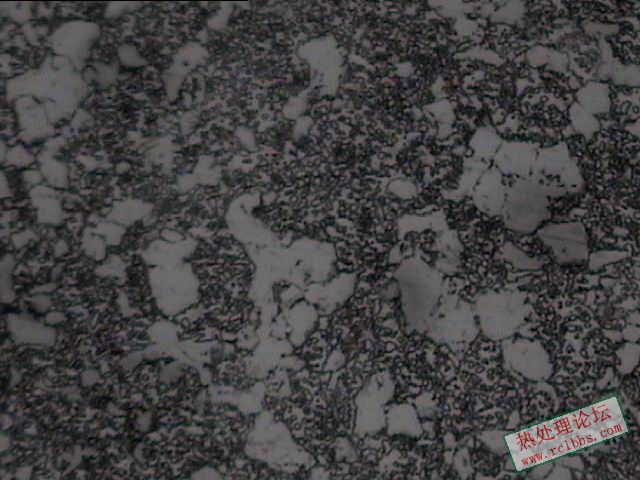

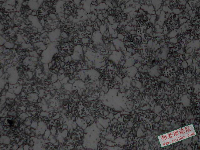

发表于 2008-4-19 14:19:22 | 显示全部楼层
就图片分析白色的为铁素体,但是从来没见过这种形态的铁素体及脱碳现象.
脱碳组织500倍
脱碳组织500倍
正常球化退火1000倍
正常球化退火1000倍
发表于 2008-4-19 17:52:37 | 显示全部楼层
我觉得是材料冶炼和退火都出了问题,
1.冶炼质量不高(现在),看组织应该是国产料
2.退火温度过低,保温时间过短
