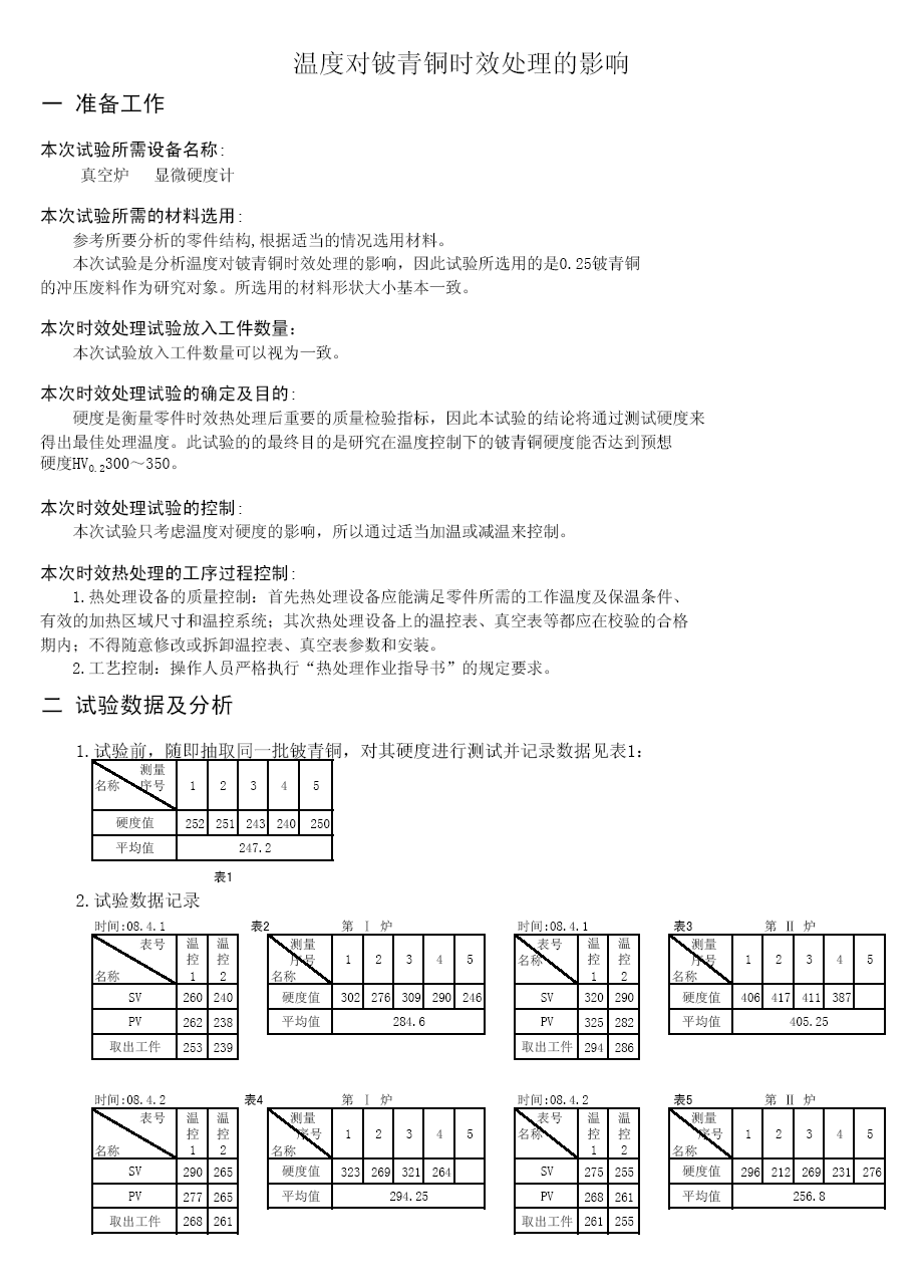

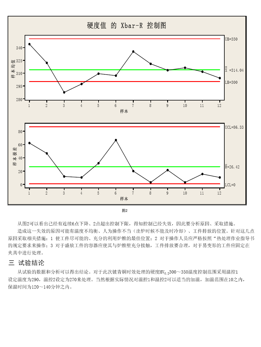

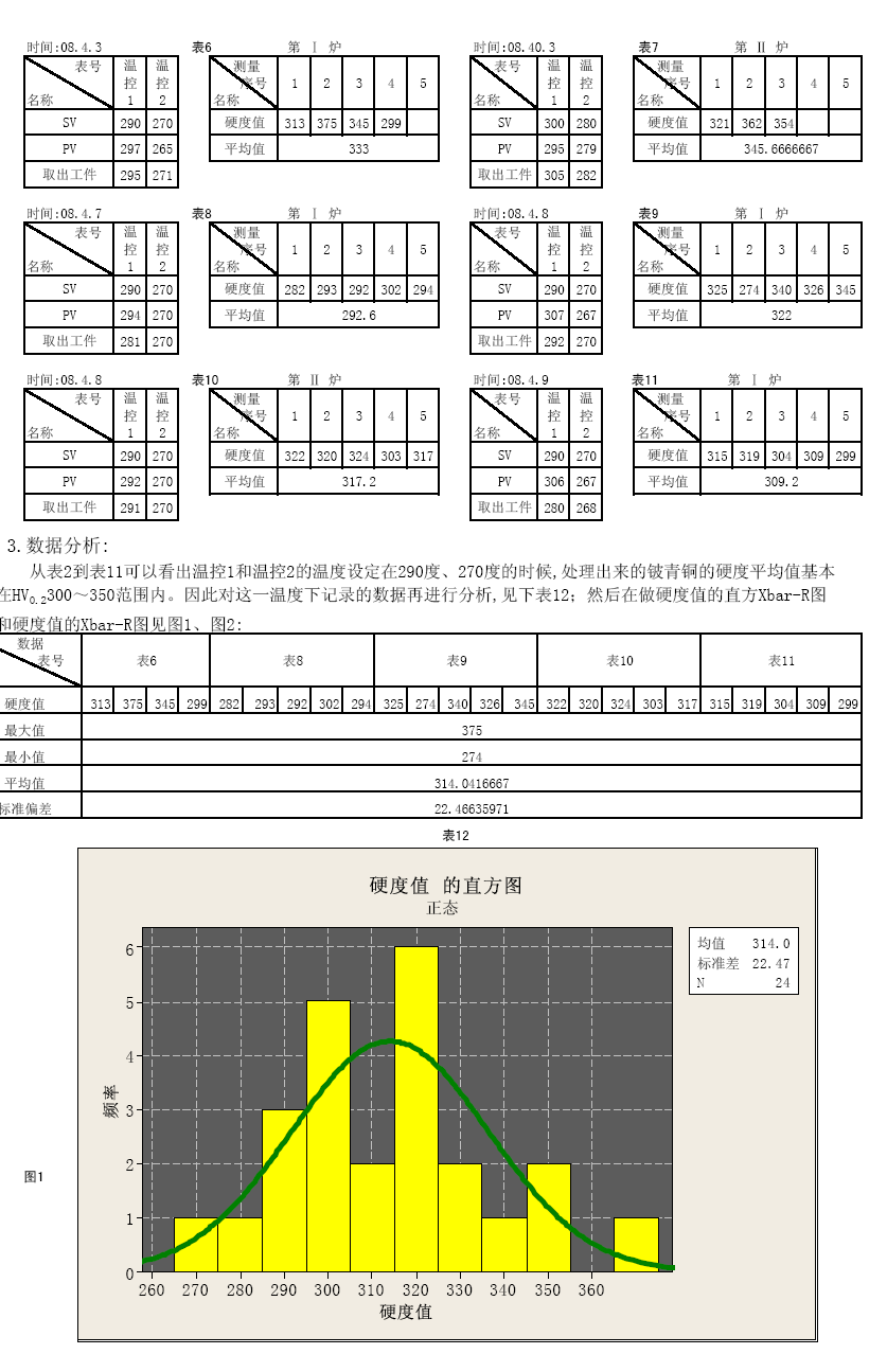

大家帮我分析分析,这是我自己总结出来的并带用Xbar-R和直方图大家看看没有什么问题?
我们可以讨论讨论

温度对铍青铜时效处理的影响.pdf

发表于 2008-4-15 22:44:40 | 显示全部楼层
回复 1# 的帖子
你很细心,值得我等学习。最好不要忘了把具体牌号写上。谢谢!
 楼主| 发表于 2008-4-16 17:26:26 | 显示全部楼层
材料牌号是0.25QBe2 ,当然了含铍量不同需要处理的时间也不同,这也要看看是不是一个厂家生产的,是不是同一批料,材料的厚度对其要求也很高.
  我们国家生产的铍青铜含铍量一般是去国标中的下公差.要想作出弹性很好的铍青铜需要自己研究,我发的这个是供大家参考的
发表于 2008-4-17 10:34:39 | 显示全部楼层
我发现QBe1.9比QBe2.0好处理,另外如果有打弯成型处理的,前处理不同,硬度相差也很大
发表于 2012-2-13 17:47:17 | 显示全部楼层
我觉得QBe2.0比QBe1.9好处理啊,硬度好控制,也比较均匀,个人经验
