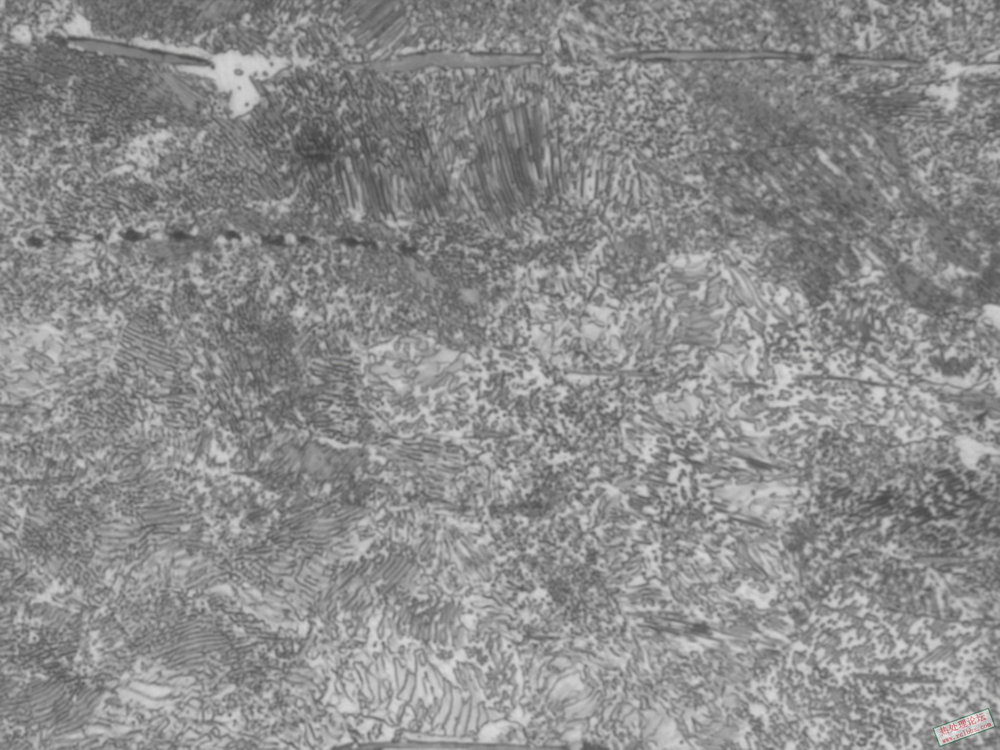

请教各位大侠   该图片中的白色组织是渗碳体吗??  硬度:HB240        材质不清楚
发表于 2008-4-16 16:43:23 | 显示全部楼层
应该不是碳化物,一般情况下碳化物不可能以这个形态析出
 楼主| 发表于 2008-4-16 16:57:10 | 显示全部楼层
签到天数: 79 天
发表于 2008-4-16 17:10:28 | 显示全部楼层
上图中的白条有可能是;
下图渗碳体不明显,灰长条的夹杂物倒是不短。基体以稍细珠光体为主,含碳量看上去不低。建议查一下夹杂及低倍并退火后再分析是碳化物。
[ 本帖最后由 fcjyiong 于 2008-4-16 17:13 编辑 ]
发表于 2008-4-16 17:13:14 | 显示全部楼层
铁素体。
硫磷伴生即可推断。
发表于 2008-4-16 17:15:37 | 显示全部楼层
材质太差了。
发表于 2008-4-16 17:17:09 | 显示全部楼层
可否解释得详细一些
签到天数: 474 天
发表于 2008-4-16 20:33:29 | 显示全部楼层
回复 1# 的帖子
我看起來像是滲碳体.
有疑問的地方應該用500X呈現给大家.

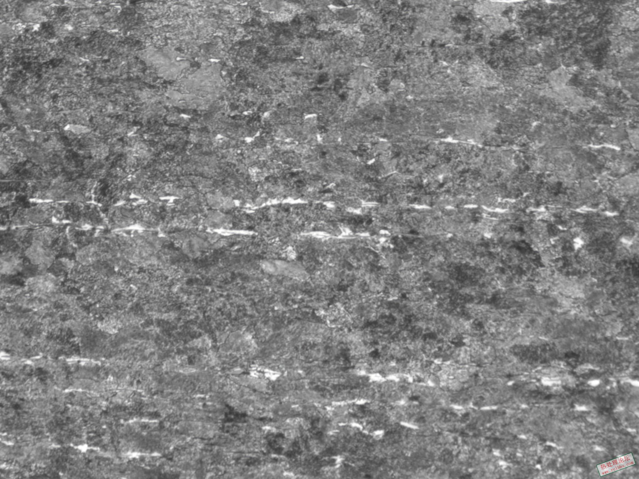

 楼主| 发表于 2008-4-17 09:00:27 | 显示全部楼层
原帖由 leomet 于 2008-4-16 20:33 发表
我看起來像是滲碳体.
有疑問的地方應該用500X呈現给大家.
现在发的这2张图  一张是100X    一张是500X的        是同一组织的照片。。。
签到天数: 747 天
发表于 2008-4-17 10:10:19 | 显示全部楼层
是线切割后磨少了的痕迹吧,! 如果不是就是铁素体.
 楼主| 发表于 2008-4-17 11:38:41 | 显示全部楼层
原帖由 hy0808hy 于 2008-4-17 10:10 发表
不是线切割磨少的痕迹。。。第二张图片是放大的第一张的图片
 楼主| 发表于 2008-4-17 11:46:41 | 显示全部楼层
uote]原帖由 hy0808hy 于 2008-4-17 10:10 发表
是线切割后磨少了的痕迹吧,! 如果不是就是铁素体. [/quote]
不是线切割的痕迹  第二张图片是第一张图片放大的。。。
看第一张白色的碎装物沿轧制方向呈链状分布   从硬度看来   不应是铁素体    而且是呈链状分布   我个人觉得是渗碳体    还望各位大虾不吝赐教。
发表于 2008-4-17 12:33:27 | 显示全部楼层
这应该是一种高碳盘条(有一定的合金含量)的心部纵向组织,白色很有可能是中心偏析造成的局部合金元素含量远高于基体含量,使得偏析区域奥氏体的稳定性增强,导致在奥氏体相变时不能转变为平衡组织-珠光体,最后转变为马氏体+残余奥氏体。该白色块状物为马氏体+残余奥氏体。
发表于 2008-4-18 20:20:46 | 显示全部楼层
回复网友的短消息,发上来大家共同探讨一下:
这种大块若是碳化物,只有共晶碳化物才能达到这样的级别。共晶材料,是不可能得到片状珠光体的。
若是碳化物液析,周围应该有带状分布的二次碳化物带。
若是马氏体+残奥,根据片状珠光体来看,珠光体形成温度较高。马氏体和奥氏体不可能留存。(可用高温回火进行验证)
而在普碳钢中,为了消除热脆,常常加入Mn来中和硫的有害作用。Mn有一定的塑性,热加工变形后,往往成为先共析铁素体析出的核心。
故在没有新的证据前,保持原观点不便。
你自己可以鉴别的,仔细观察白块,看它是否和周围片状珠光体中白色的片连通。若是,则肯定是铁素体。相同的相没有相界,经典的金相判断方法。
签到天数: 27 天
发表于 2008-4-19 10:19:48 | 显示全部楼层
原帖由 fengfeng 于 2008-4-16 17:13 发表
铁素体。
硫磷伴生即可推断。
有道理,造成此观点.
发表于 2008-4-19 12:43:33 | 显示全部楼层
有可能是你锻造温度有点低导致铁素体没有溶入
签到天数: 307 天
发表于 2008-4-19 14:12:35 | 显示全部楼层
回复 1# 的帖子
应该是液析碳化物组织!
发表于 2008-4-19 14:49:13 | 显示全部楼层
应该是碳化物组织。
发表于 2008-4-19 15:24:01 | 显示全部楼层
回复 1# 的帖子
高碳合金钢,白色为铁素体。
发表于 2008-4-27 18:04:53 | 显示全部楼层
楼主打的硬度是白条上的吗(HB240)?那还会是碳化物吗?
