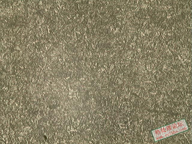

诸位老师:我们公司在钻杆压弯试验时从焊缝的地方直接断开,端面很平整.我们的主要工艺是摩擦焊接——局部退火——调质——实验所以,当对焊缝进行压弯试验时从焊缝的地方直接断开,也就是接头部分与母材溶合的部分(焊缝部分)直接断开!!!不知什么原因???还请诸位多多指点!!!急!!!!如下是该焊缝断开的端面金相:材质是30CrMo。

从图片上可以看出调质的组织比较细并且均匀,说明调质工艺应该是没有问题的。根据您的说法,这应当是30CrMo的组织,那么对焊的另一种材料是什么,是同一种材料在焊接吗?
   摩擦焊接之后,是否可以增加探伤工序,保证其在进入调质工序之前是没有裂纹的,这样才能分清除是哪个环节有问题。 摩擦焊接之后的退火要及时进行,坑冷或灰沙冷都不行,并且要保证加热温度及时间足够。局部退火的范围要大于热影响区,退火前后检查一下硬度,摸索一下规律。
   检查一下零件断面的硬度值,从中心到边缘,看是否有规律。
