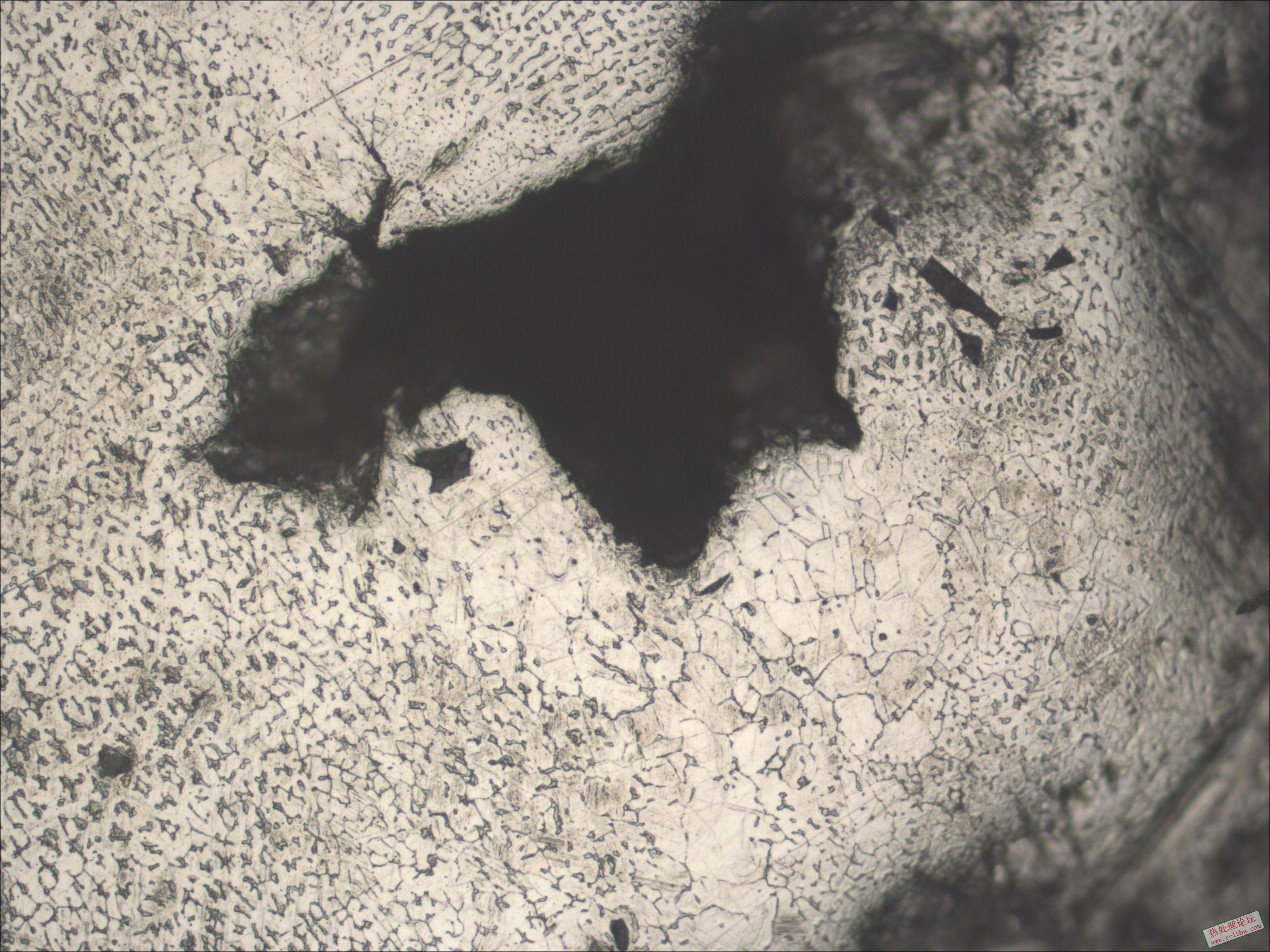

照片是200X的,大家看看有没有晶间腐蚀裂纹哦

楼主能不能说详细一点,说说是材料及热处理状态,用什么腐蚀的?

不锈钢00Cr19Ni10 王水浸蚀

敏化处理:650度保温10分钟 水冷

是否晶间腐蚀裂纹,可以先按GB/T4334.5-2000标准试验,敏化处理:650℃,保温2h。然后采用金相法来判断。
从图片看不象,制样有问题。

你是按照哪个标准作的?腐蚀的部位是否有变形?

如果能把裂纹出现的部位及形态表现出来就好了.

晶间腐蚀一般是弯曲后看弯面的,有的时候也看金相,不过你的图好象不是,建议给个500倍的,说明按什么标准操作的
