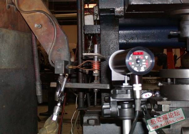

热处理图片,大家参考!

这是什么设备?希望楼主能简单介绍一下。

楼主不要考我们可好,给点介绍让大家长见识

高频淬火设备
是高频淬火设备。正在淬一根小轴的一段外圆表面。中间有点红及饶制的铜管就是感应器,照片最显眼最进的象个表样的是测温装置。这个设备还是蛮可以的麻

同意该观点。那个测温装置是红外在线测温装置。

同意5楼的说法,采用了先进的远红外测温装置

同意是远红外测温仪

我肯定就是红外线测温仪。因为我们就用这个

红外测温仪
大家新年好!
图中的确是用的红外测温仪,考虑到通过感应线圈缝隙来测温,用的是双比色的,因为工件对温度要求比较高,红外测温仪实现闭环控制.
国内众多做汽车零部件的厂商现在有的要给美国三大厂商供货(虽然现在快倒闭了,金融危机),但是他们要求有红外测温,所以不得不上啊

这是什么设备?看不出什么名堂

高频加热?

这个么很简单的,高频感应加热,测温用双比色红外测温仪,不过有的时候测温也不准的。

同意!是双色的雷泰的红外线测温仪!我们配置过!还不错哦!加热设备是电子管的吧!浅谈!
