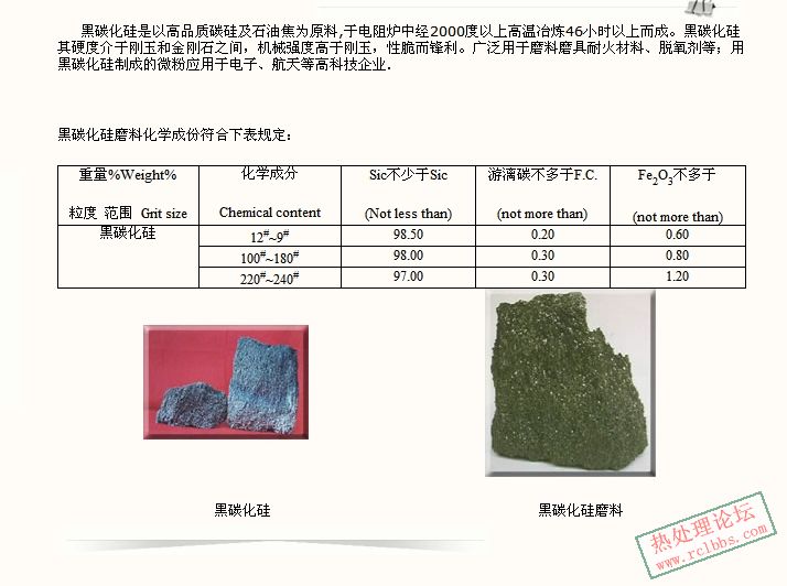

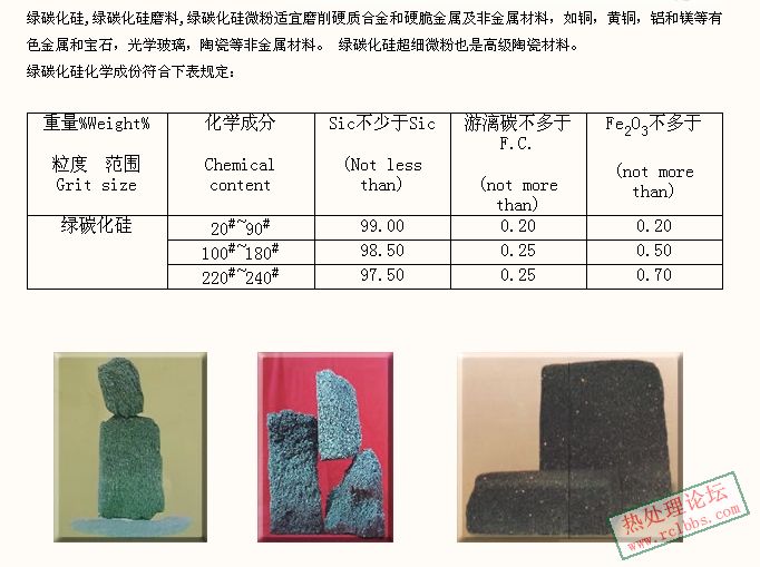

绿碳化硅微粉
绿碳化硅微粉
一种超硬材料,硬度仅次于金刚石,耐高温、耐酸碱。绿碳化硅微粉产品采用绿色碳化硅砂经研磨分级提纯制成,其粒度均匀、硬度高、脆性大、自锐性强,切削能力较强,化学性质稳定,导热性好。公司产品执行标准有欧洲标准(F230F1200;日本标准(#240---#6000);国标系列(W63----W1.5.极适用于压电晶体行业,玻璃,光学,陶瓷等产品的精加工;广泛应用砂轮,超精油石,磨块,耐火材料等行业,受到广大用户的一致好评与认可。
    广州海达超细材料有限公司专门从事纳米材料的研究、生产和经营的高新技术企业。现公司拥有科学的管理体系,同行业先进的生产工艺和生产设施,同时公司拥有最先进的分级设备以及杰出的科研技术人才和最优秀的员工队伍。强化管理,出优质产品;信守合同,使顾客满意;持续改进,达行业领先。是公司始终坚持的质量方针。产品广泛用于塑料,橡胶、树脂、涂料(保温隔热涂料)、各类非金属材料的精细研磨及光学材料抛光等。公司致力于空心微珠、绿碳化硅微粉、抛光粉等纳米材料的应用研发。
