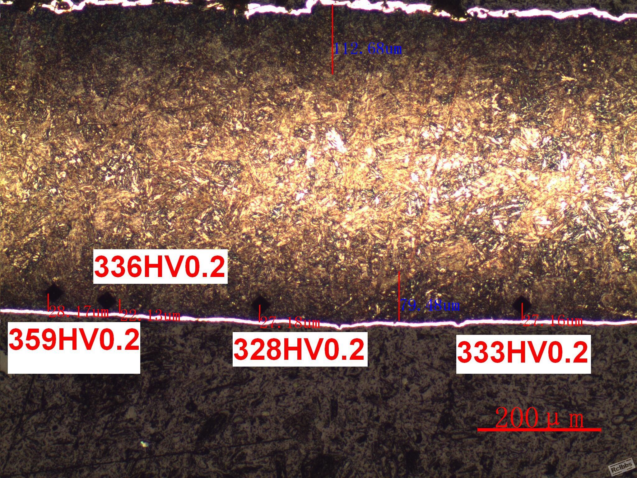

 楼主| 发表于 2015-6-23 09:28:22 | 显示全部楼层
100X.JPG 我觉得用金相法不是很好鉴别渗碳层深度。
发表于 2015-6-23 13:35:37 | 显示全部楼层
请问用的多少克的力?
签到天数: 142 天
发表于 2015-6-23 13:49:08 | 显示全部楼层
我爱大自然 发表于 2015-6-23 13:35
请问用的多少克的力?
硬度值后面不是标注了HV0.2[200克]。

 楼主| 发表于 2015-6-24 10:45:50 | 显示全部楼层
dzkyx1314 发表于 2015-6-23 23:47
对了,我想问下,你这个产品有没有表面硬度要求,怎么次表层硬度都那么低,还有是什么材料的。
DC01,要求表面硬度370~430HV,渗碳深度0.05~0.1
签到天数: 2194 天
发表于 2015-6-24 11:35:41 | 显示全部楼层
硬度这么要求的话,做好了就没有办法用硬度法确定渗层了,只能用金相法了,说实话,这么浅的渗层,基体组织又淬火了,金相法不好看的。薄层标准里面是要求全部渗层,可以参考,或者跟客户商量统一方法。我们现在做的薄层产品,心部组织基本都是没有淬起来的,所以就测全部渗层,有一种小轴,硬度要求700HV,渗层0.12-0.28mm,那个是用HV0.3的硬度法。

发表于 2015-6-29 10:34:42 | 显示全部楼层
浅浅 发表于 2015-6-23 09:28
我觉得用金相法不是很好鉴别渗碳层深度。
硬度这么打是不符合标准要求的,标准要求压痕中心距离表面要2.5倍的压痕直径距离.
签到天数: 45 天
 楼主| 发表于 2015-6-30 08:59:17 | 显示全部楼层
这个应该如何测量?
