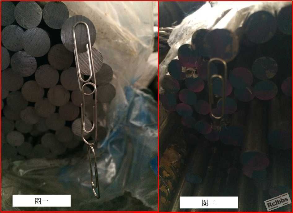

公司有一笔高速钢材料M2用于做十字针 竟然材料有磁性(如图一)大家见过类似的情况吗?材料带磁是什么原因造成的?还是本身就应该带有磁性?图二为M42带有弱磁性。

冷切割后在切割面上有弱磁性是正常现象

是不是材料在搬运过程中被磁化,略带磁性。

冷切割一定会产生弱磁性

与锯切时所用的刀片材质无关吗?

铁磁性物体收到外力产生形变就会有磁性出现,锉刀上会吸附很多铁削就是这个道理
