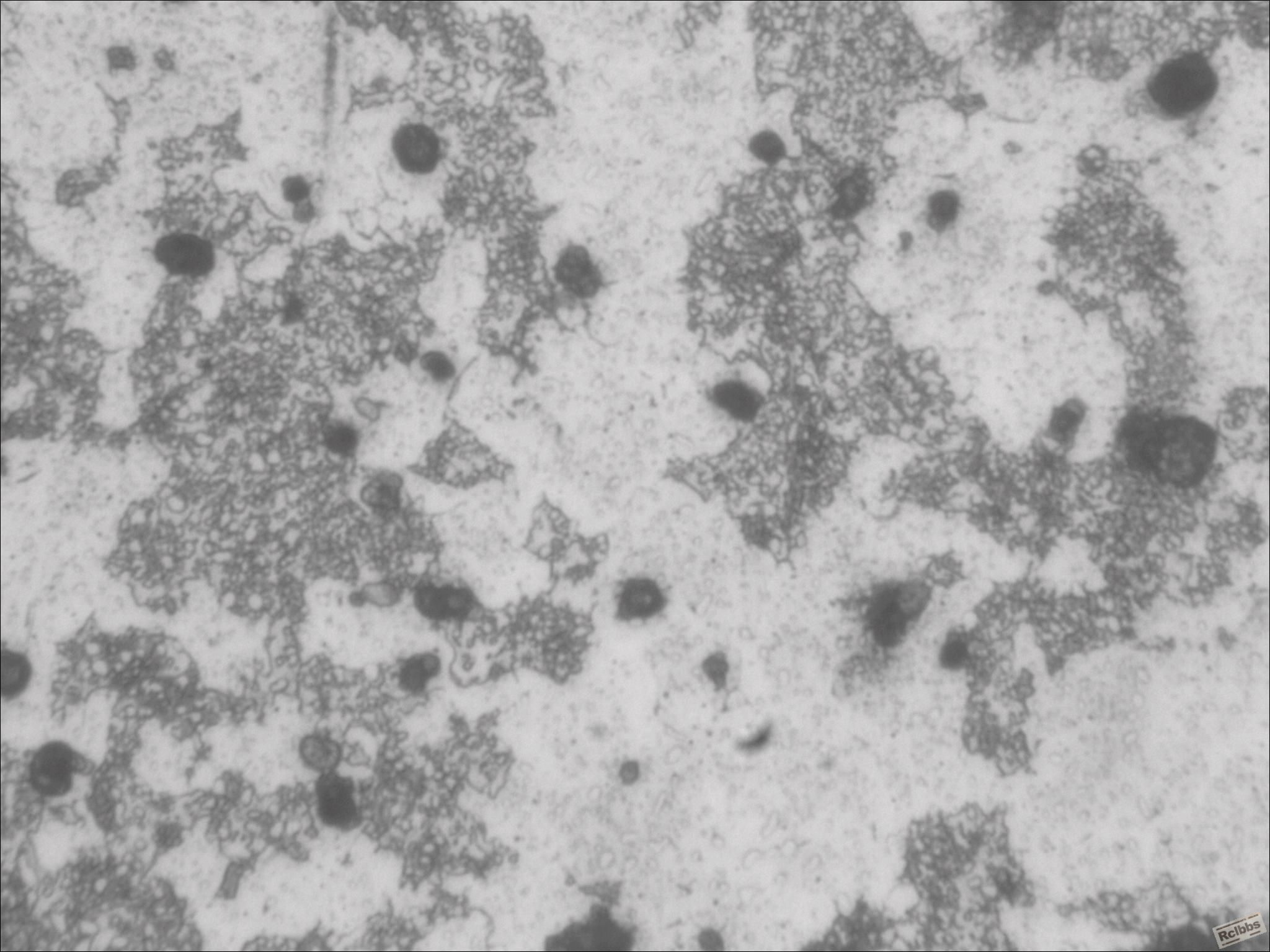

各位
    外协的淬回火后的套圈内圈。   检查时发现外倒角碰伤严重。试打硬度。端面多半边60---62HRC,剩下的只有40左右。反转,结果一样。在端面做金相试样。轻腐蚀如下图。热处理工艺不详。材料火花鉴别无明显差别。
     请教大家,什么原因造成?

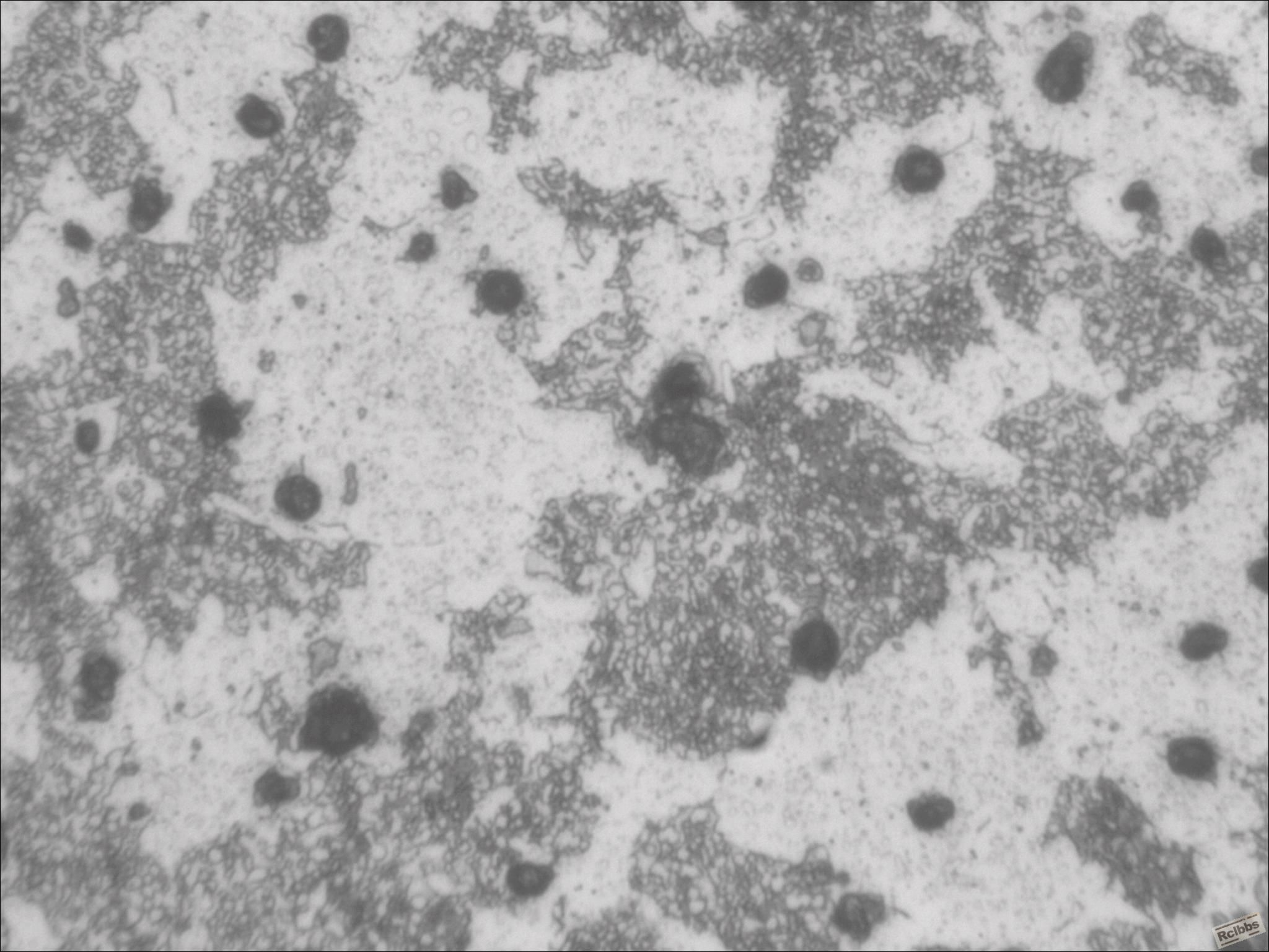

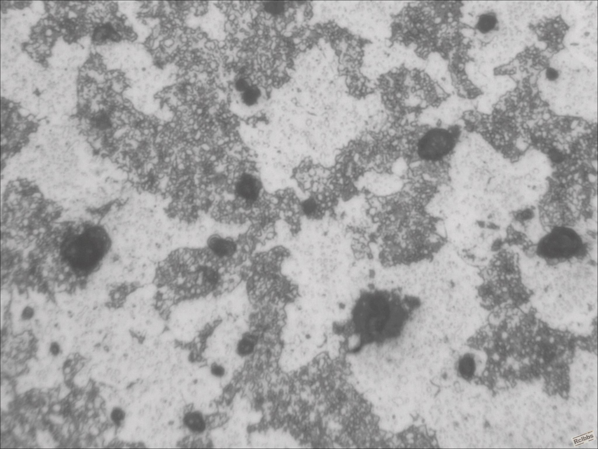

 楼主| 发表于 2015-6-17 17:52:38 | 显示全部楼层

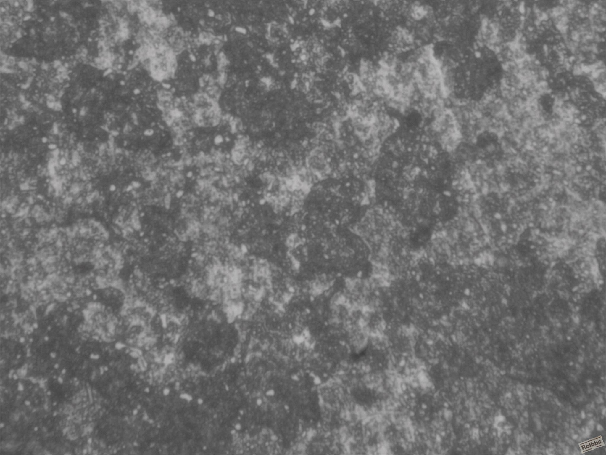

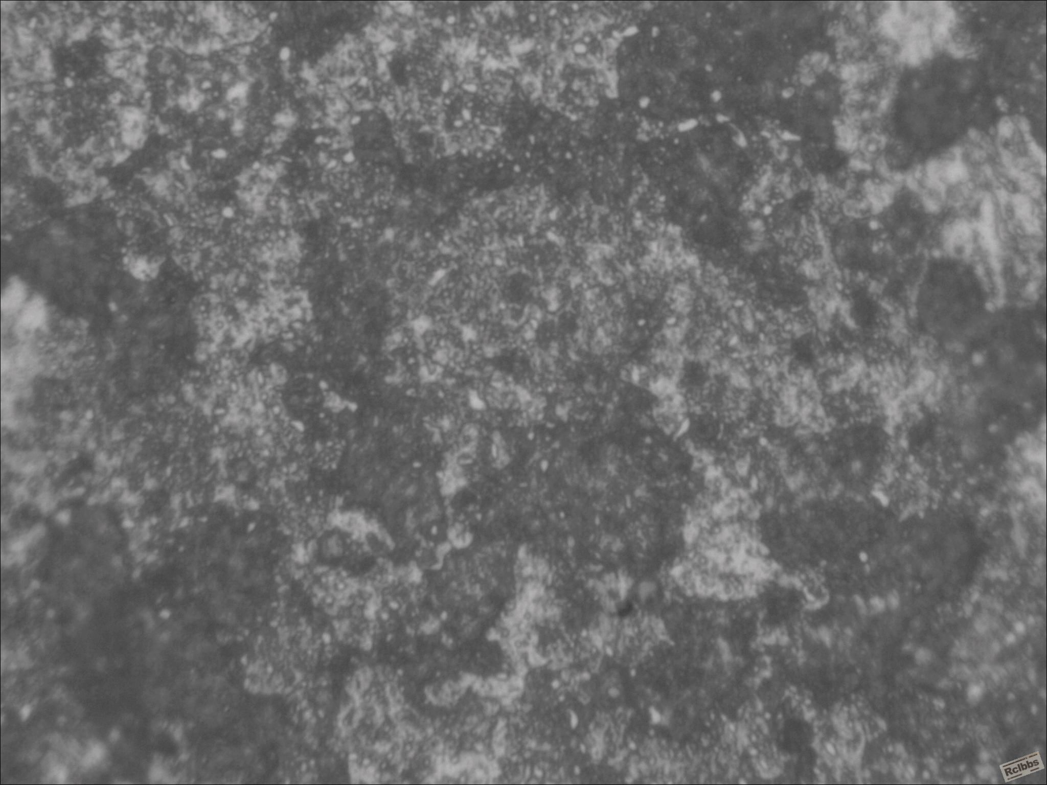

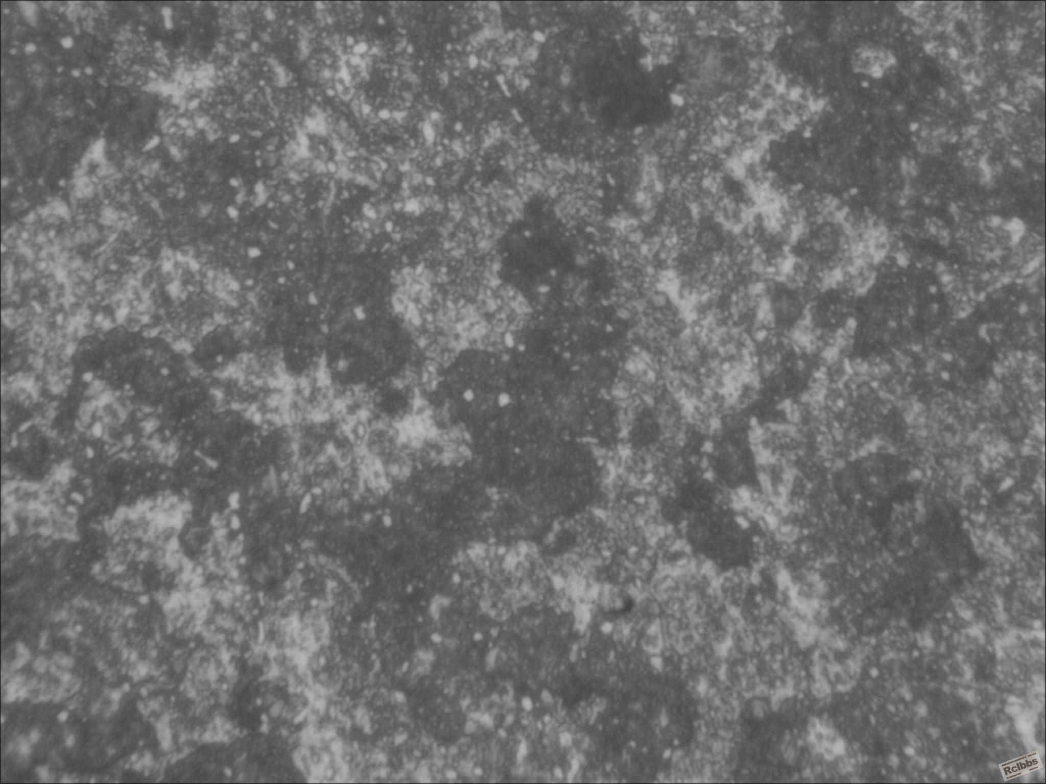

 楼主| 发表于 2015-6-17 17:59:55 | 显示全部楼层

发表于 2015-7-3 19:00:59 | 显示全部楼层
硬度有差异,组织是不是也有差异
签到天数: 437 天
发表于 2016-2-3 17:00:46 | 显示全部楼层
怎么摆放的呀,金相照片上有球状珠光体组织形貌,怎么冷却的呀,应该是冷速不足
发表于 2016-2-17 10:53:52 | 显示全部楼层
組織出現有屈氏體組織 ,加熱不足或者冷卻不足造成
