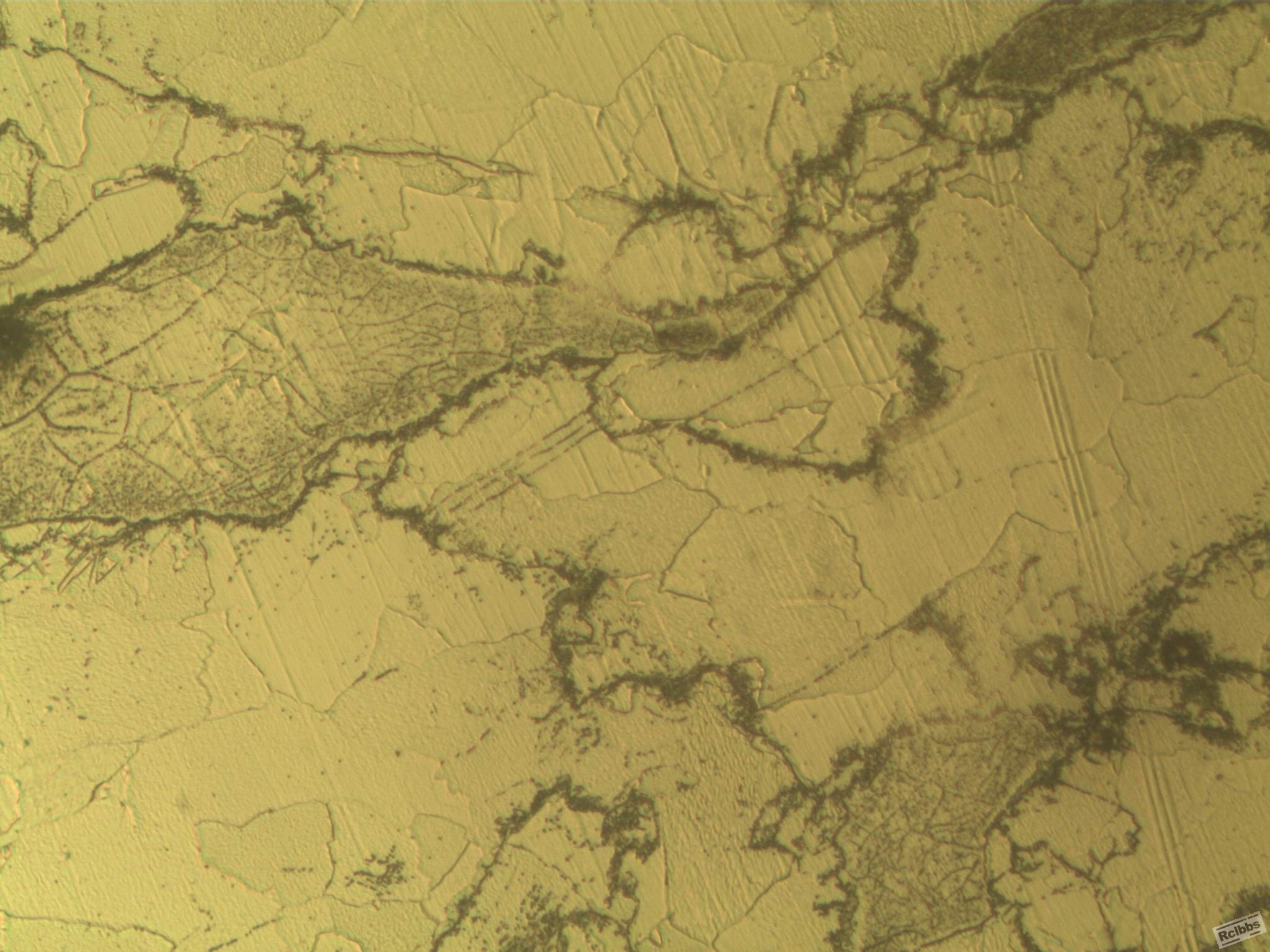

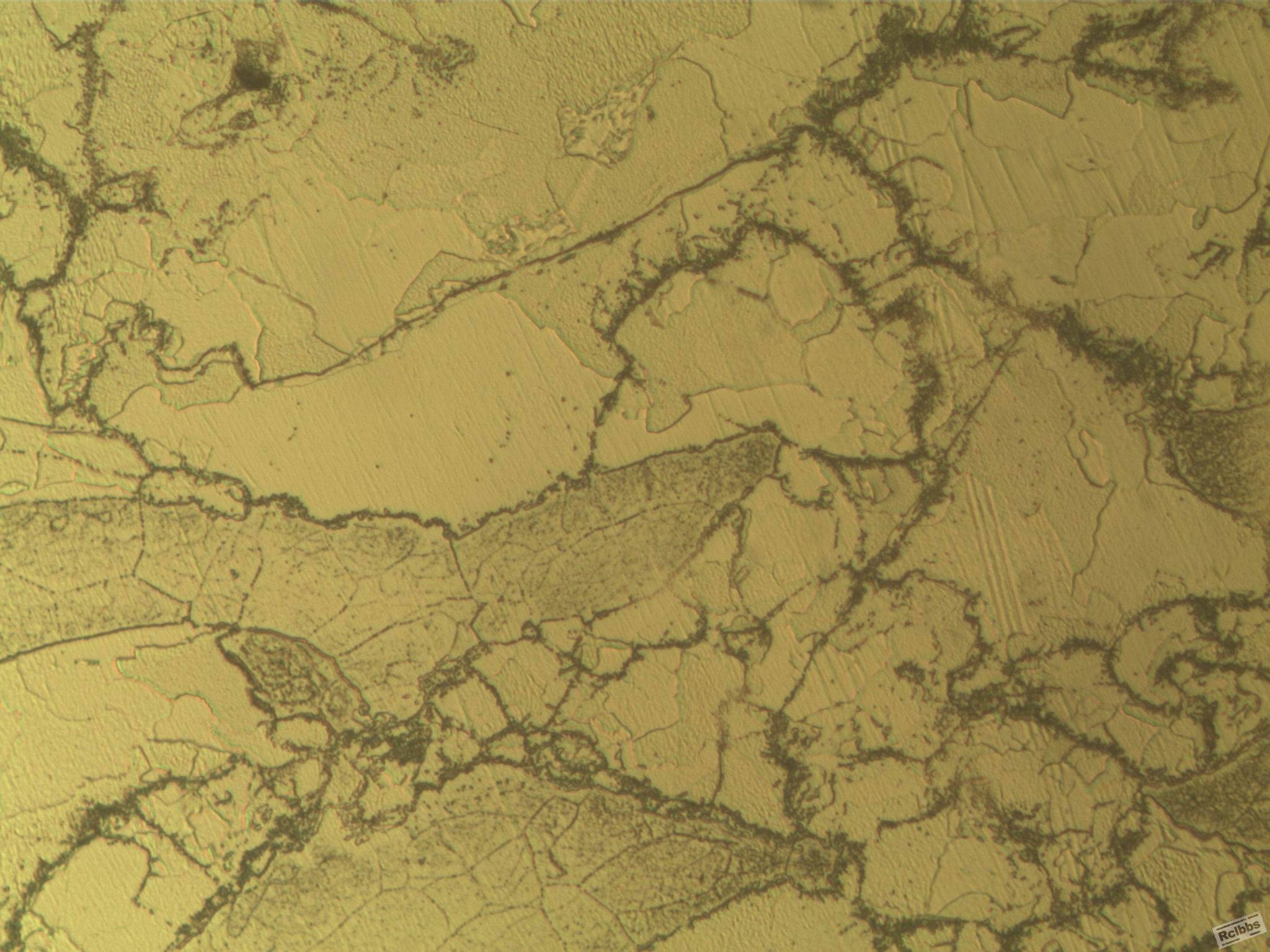

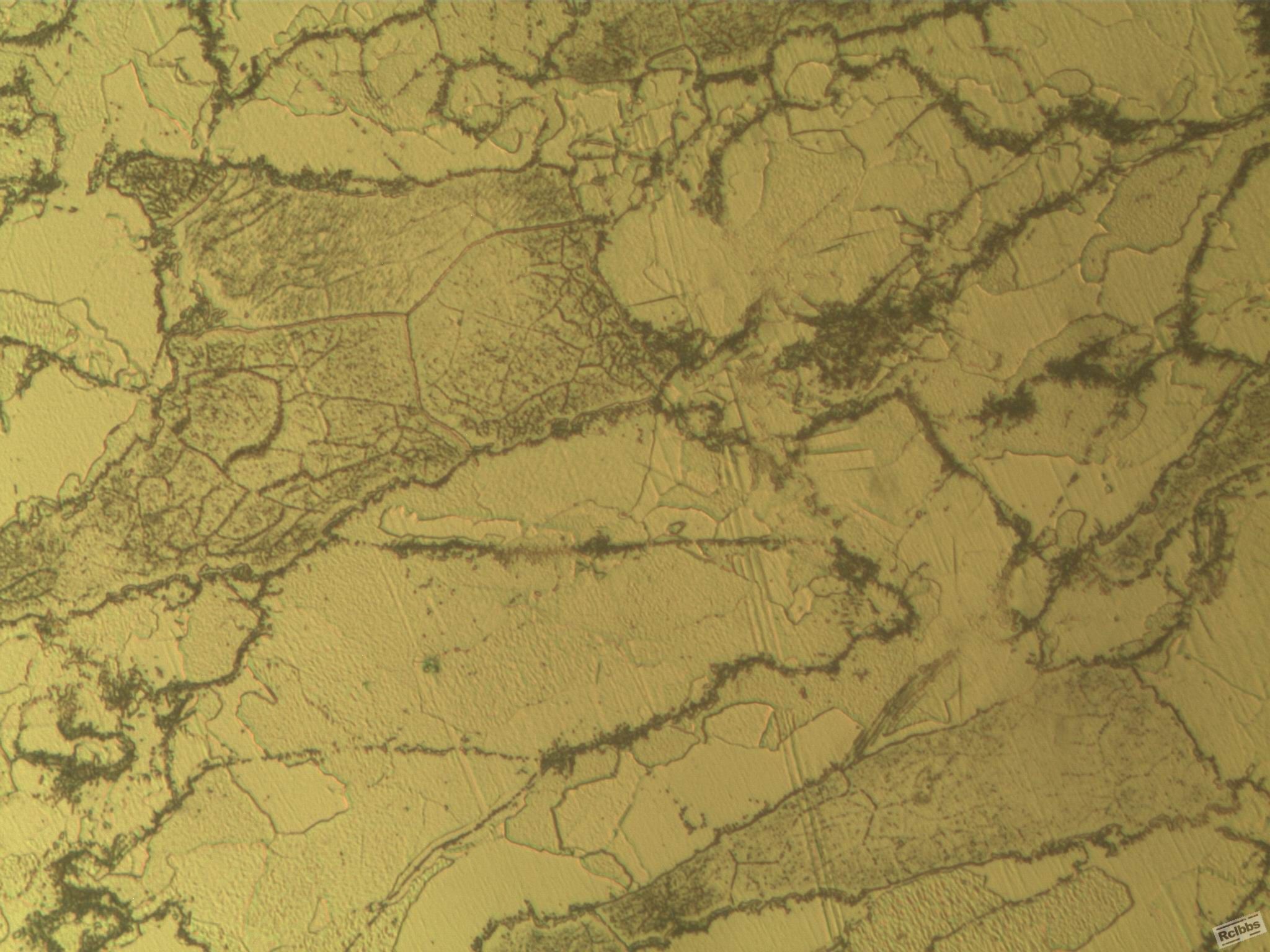

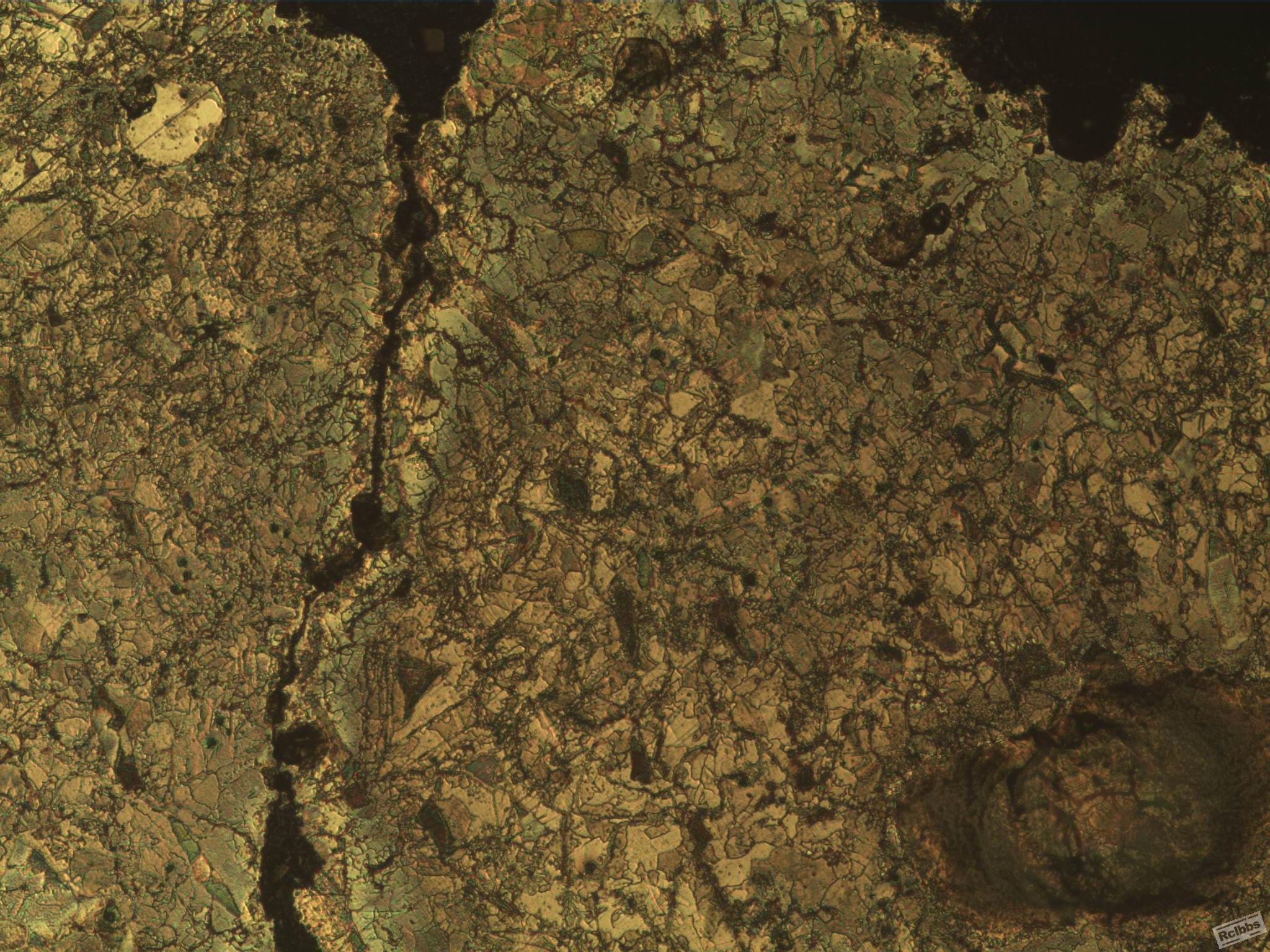

1Cr13锻后裂纹附近的放大100倍和500倍的组织图片,求各位大神分析下,是什么组织;产生裂纹的原因

   从裂纹两侧观察,其边缘与以里的基体组织无明显异常,什么不是夹杂物引起的。从裂纹比较宽且不是直线型,说明不是锻后脆裂……,如此,有可能是化学成分中的P、S含量超标引起的热脆性和冷脆性增加,如果锻造工艺加热温度偏低极易产生此类裂纹。
发表于 2015-8-14 11:47:45 | 显示全部楼层
预热温度不足。s.p含量可能超标

发表于 2015-8-14 15:03:55 | 显示全部楼层

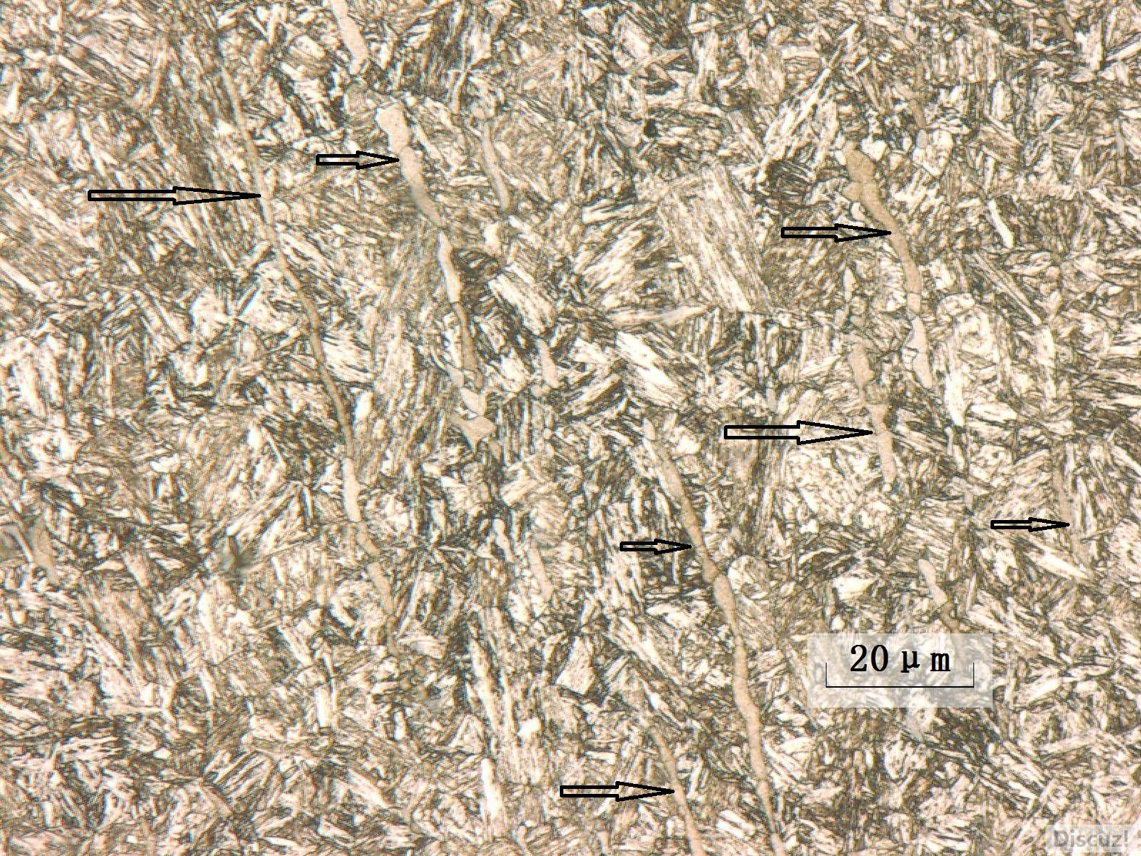

存在较多的高温铁素体,但是不知道是不是开裂的原因。
下图是调质后的高温铁素体形态: 批次B-980.jpg
签到天数: 692 天
发表于 2015-8-14 15:18:59 | 显示全部楼层
不知道你产品多大?锻后是否缓冷?

发表于 2022-1-12 08:57:36 | 显示全部楼层
裂纹方向和轧制方向 平行吗?

发表于 2022-5-30 19:58:39 | 显示全部楼层
下图是调质后的高温铁素体形态:
铁素体不是白色的吗?能给科普下吗?

发表于 2022-8-27 15:05:44 | 显示全部楼层
δ-F带状分布,建议适当降低加热温度,锻后缓冷。
