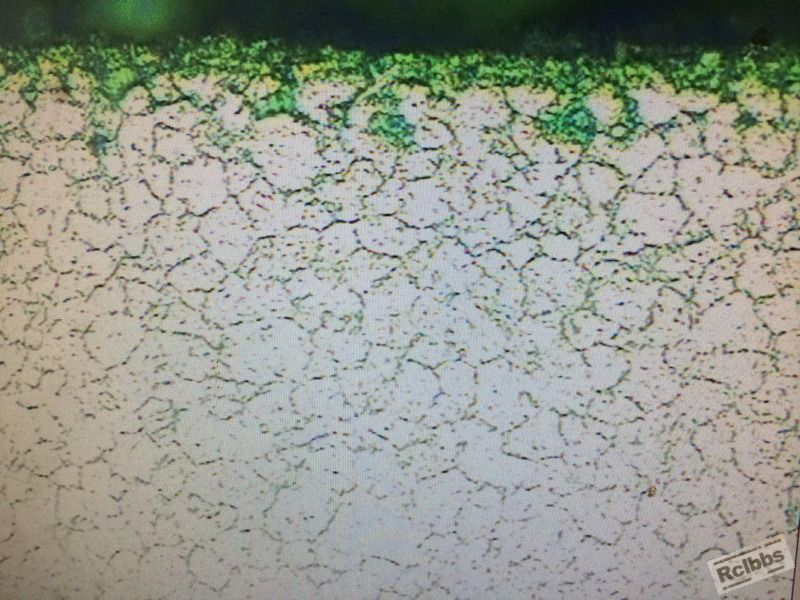

20crmnti渗碳表面组织比较奇怪,请各位大神帮忙分析下

发表于 2015-6-19 08:56:26 | 显示全部楼层
这是什么组织?材料对吗?渗碳后淬火了吗?
发表于 2015-6-19 09:19:53 | 显示全部楼层
是不就没淬火?组织不像是淬火过的~~检查下炉子,是不出问题了~~

 楼主| 发表于 2015-6-19 09:19:57 | 显示全部楼层

发表于 2015-6-19 10:20:08 | 显示全部楼层
这个组织还真看不出来,只能看到晶界,制样没有制好,请重新制样,不然也得不到自己想要的结果。

 楼主| 发表于 2015-6-19 10:51:05 | 显示全部楼层
制样不行啊!是腐蚀的问题吗?

发表于 2015-6-19 10:55:48 | 显示全部楼层

你用的什么腐蚀剂啊?应该不是硝酸酒精吧。

 楼主| 发表于 2015-6-19 11:04:44 | 显示全部楼层
是硝酸酒精啊!我腐蚀了好几遍都这样?不知道为什么

你这照片是放大多少倍?怎么腐蚀的?

 楼主| 发表于 2015-6-19 14:13:22 | 显示全部楼层
伯龙马 发表于 2015-6-19 12:07
你这照片是放大多少倍?怎么腐蚀的?
500倍的,是浸蚀的。但我想我腐蚀浅了和腐蚀深了都不会是这样呀,大家工作中有没有见过类似的组织呢?

发表于 2015-6-19 14:52:40 | 显示全部楼层
楼主你这个腐蚀的看晶粒度挺好的!莫非是苦味酸?
发表于 2015-6-19 17:21:02 | 显示全部楼层
      过去也出现这种情况,将抛光好的试样浸泡在含有腐蚀剂的脱脂棉上,停留半分钟左右就出现了真实组织。

发表于 2015-6-19 19:43:25 | 显示全部楼层
ygyuge22 发表于 2015-6-19 09:19
就是看不出来吗?渗碳淬火的,先不管材料对不?能看出是什么组织吗?
淬火后没回火?

 楼主| 发表于 2015-6-20 08:38:43 | 显示全部楼层
真的是硝酸酒精腐蚀的!腐蚀好几次都这样

 楼主| 发表于 2015-6-20 08:40:02 | 显示全部楼层
fengyonghe 发表于 2015-6-19 19:43
淬火后没回火?
是淬火后的,没有回火,但我用硝酸酒精腐蚀的,怎么会这样呢?

 楼主| 发表于 2015-6-20 08:44:07 | 显示全部楼层
不是的,淬火后硝酸酒精腐蚀的,不是用苦味酸腐蚀看晶粒度的。

发表于 2015-6-20 08:45:06 | 显示全部楼层
可能边缘有内氧化,建议腐蚀前看看金相
发表于 2015-6-20 11:29:07 | 显示全部楼层
再次确认一下---是硝酸3-5ml+无水乙醇97-95ml,不是加酒精哦!这个组织还真没看见过!

 楼主| 发表于 2015-6-20 12:30:37 | 显示全部楼层
甲醇和乙醇有什么区别?
